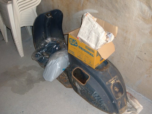

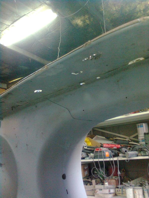

Ciao ragazzi, tra breve farò il passaggio e l'assicurazione alla vnb, intanto oggi mi hanno promosso alla patente B... quindi ho anche la macchina... ma visto che sento tanta nostalgia di una carrozza , guardate un pò che cosa mi ha portato da verniciare un cliente:
72,49 KB
primavera classe 1976 da riverniciare in blu marine... purtroppo dovrà aspettare un pochetto perchè sto facendo 3 macchine...
se intanto mi potreste dare il codice delle tinte mi fareste un grosso favore...
e un'altra sta per prendere vita...

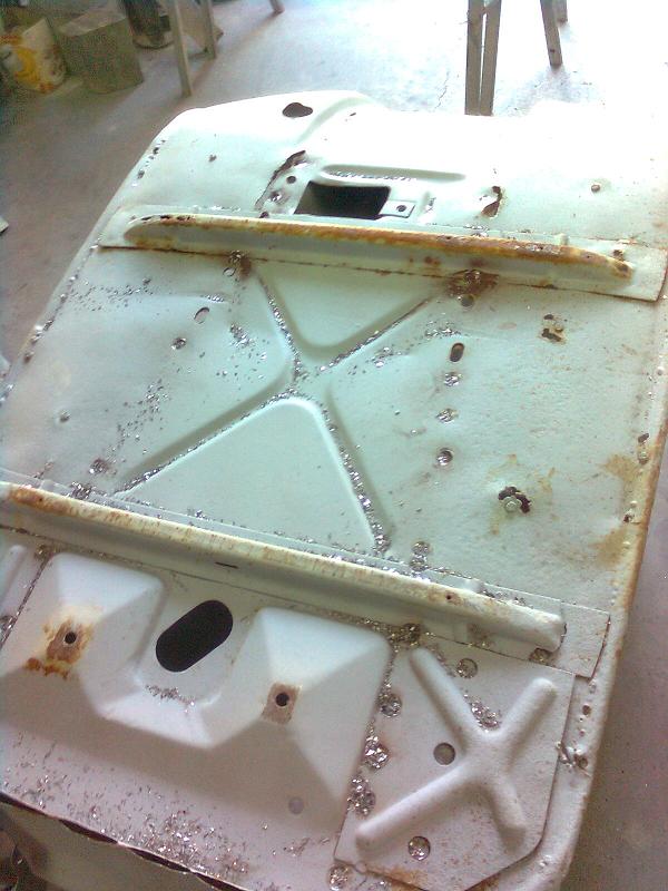

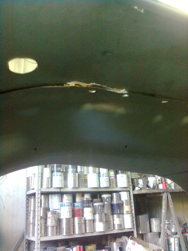

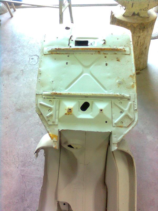

allora sostituiamo la pedana...
situazione iniziale
65,94 KB
73,97 KB
83,01 KB
75,43 KB

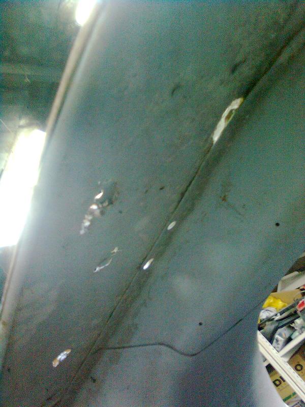

cominciamo a schiodare
74,45 KB
65,1 KB

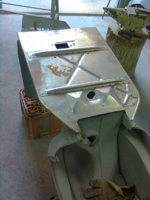

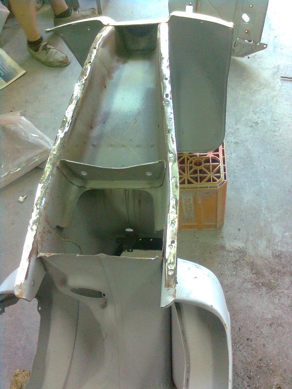

pedana tolta
75,44 KB

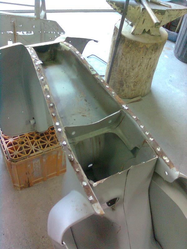

il tunnel non è messo male... ma cmq lo spazzolo per bene e li do 2 belle mani di prymer, stessa cosa per la nuova pedana che ha cominciato già a prendere ruggine...
73,69 KB

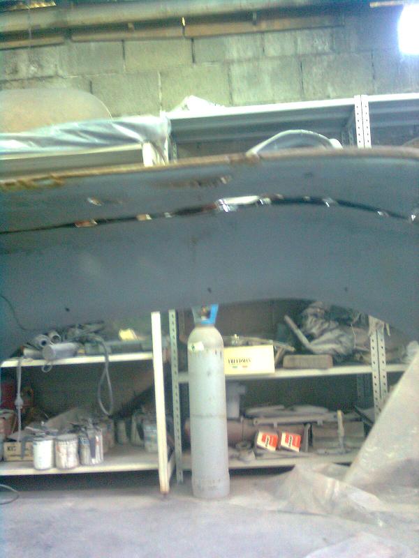

prova nuova pedana (combacia abbastanza bene)
80,17 KB
per ora è tutto, domani pulisco bene le parti interne e proteggo col prymer...
