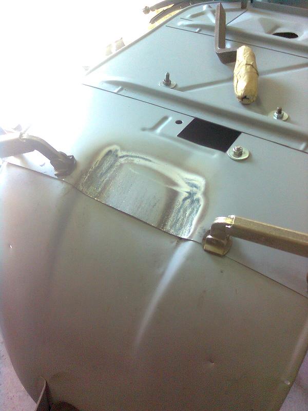

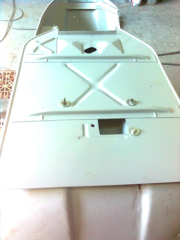

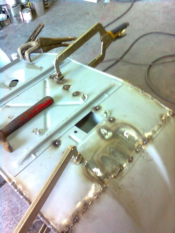

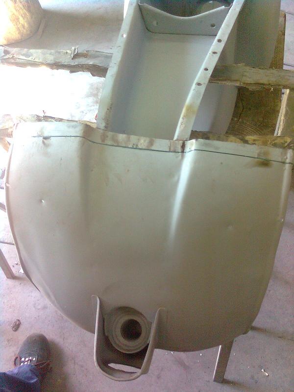

si va avanti posizionamento pedana
 54,53 KB
 85,04 KB

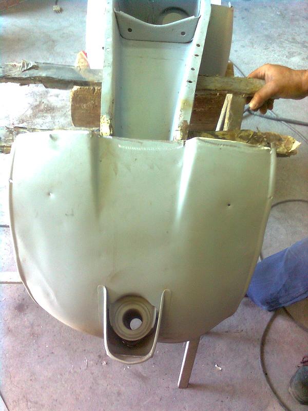

cominciamo a piegare la parte anteriore
 52,08 KB
 70,18 KB
ora tracciamo la parte in più da tagliare e tagliamo
 58,7 KB
 67,86 KB

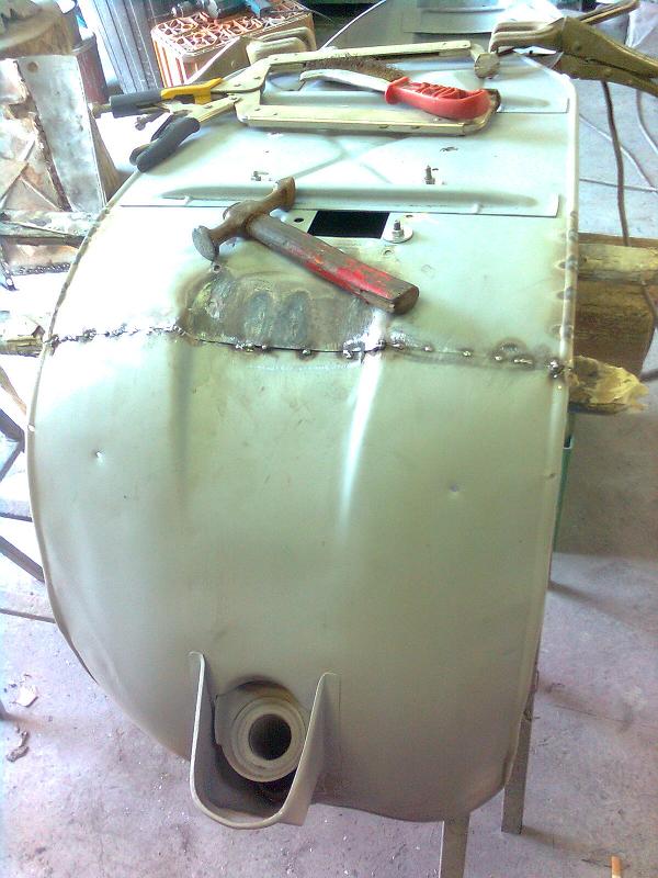

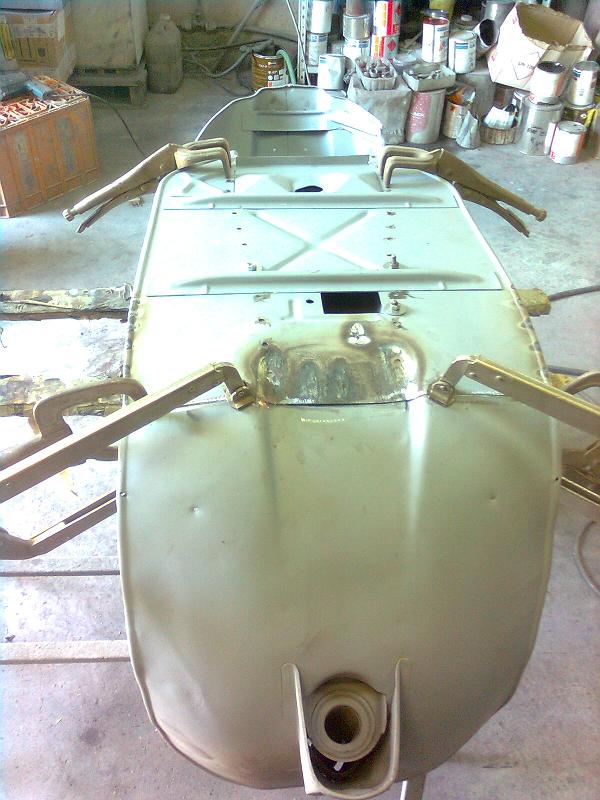

poi foriamo la pedana dove andranno i punti di saldatura
 48,07 KB
riposizioniamo e blocchiamo la pedana
 82,94 KB
ora cominciamo a saldare la parte anteriore... si danno solo alcuni punti altrimenti se si salda tutta appena si libera viene male e storta
 79,04 KB

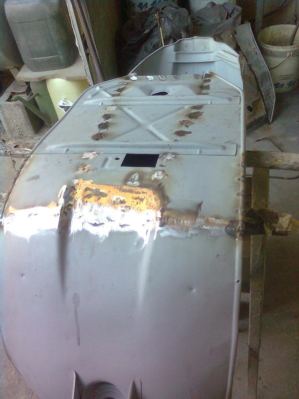

ed infine si saldano i fori
 80,69 KB
stasera la finisco  |

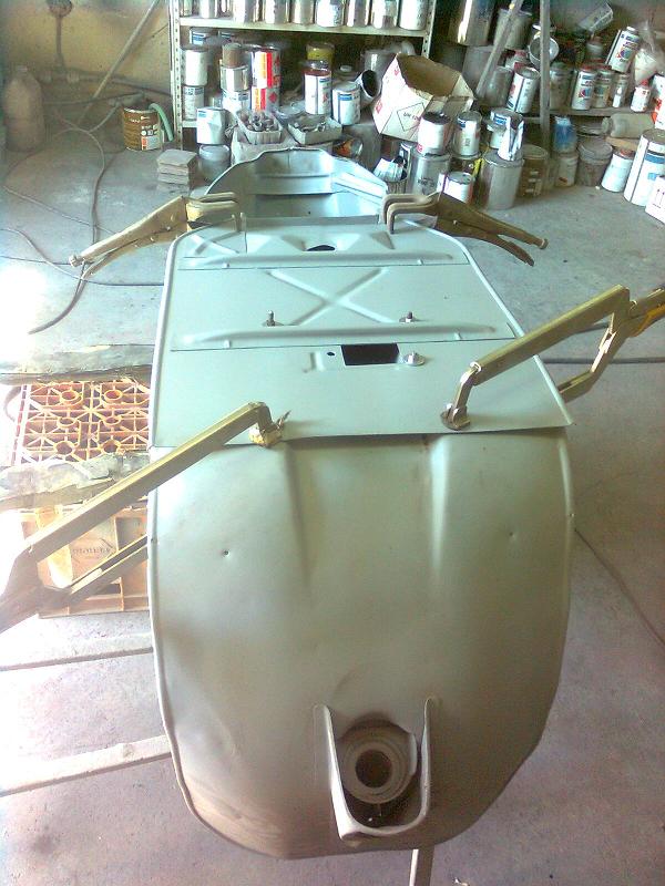

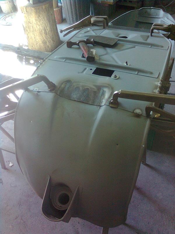

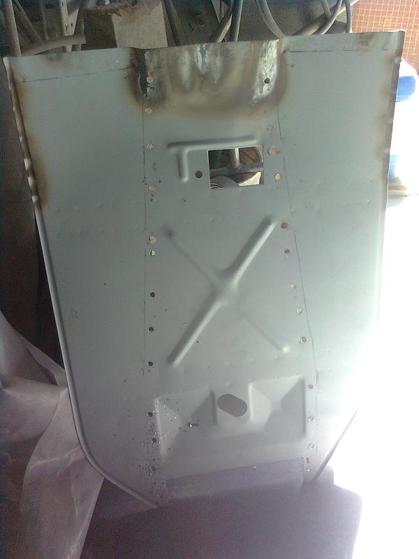

pedana finita
 69,48 KB

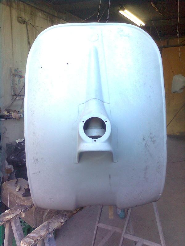

scocca battuta
 56,69 KB

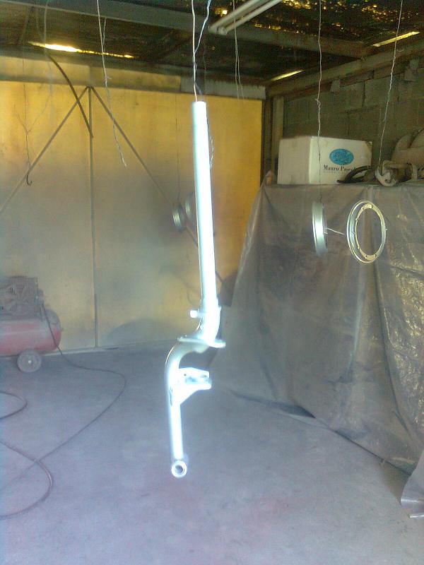

ecco il fondo
 69,47 KB

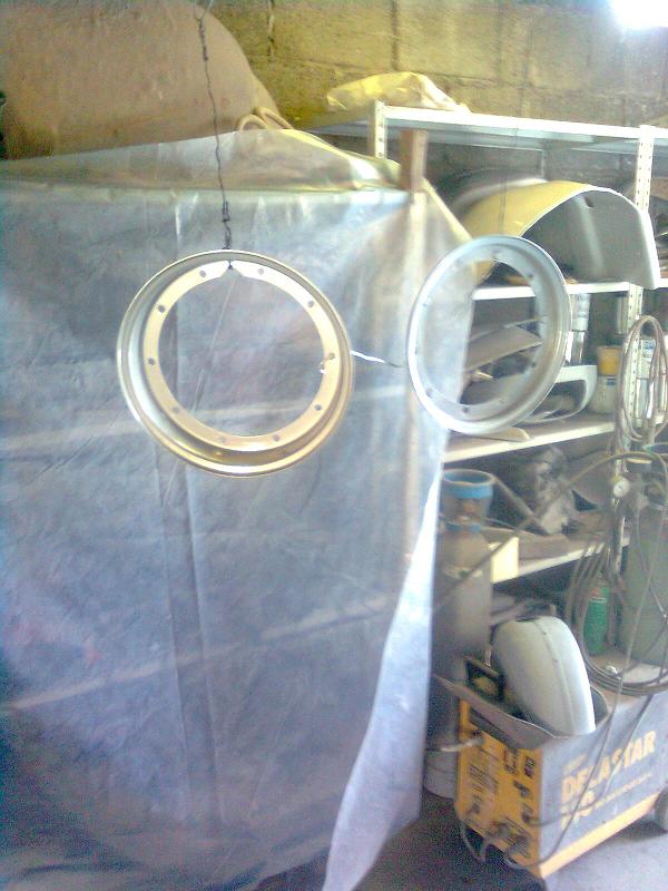

ho anche verniciato i cerchi e la forcella... |

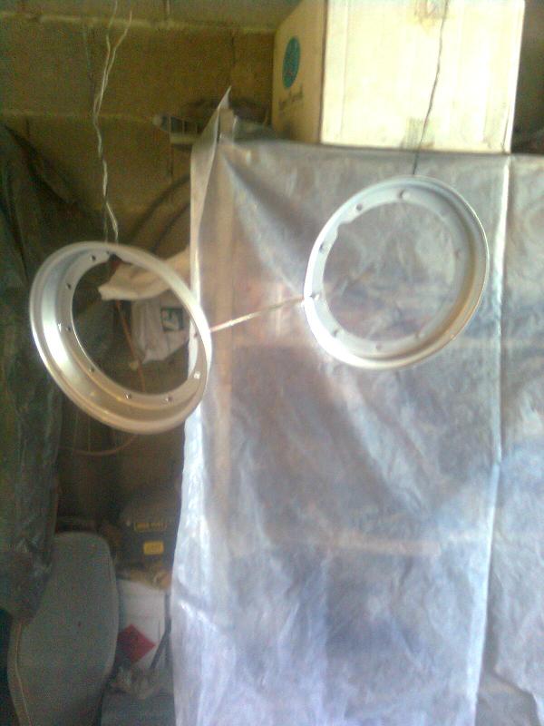

Inserito il - 08/07/2010 : 14:20:31

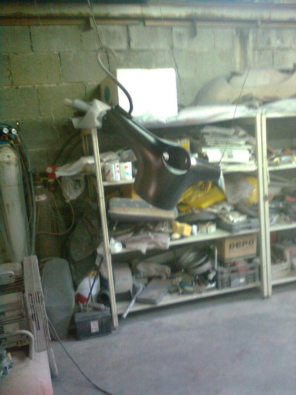

cerchi e forca verniciati
 74,16 KB
 57,28 KB
 59,6 KB |
