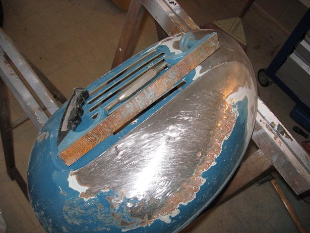

Ciao irritato. Per la battitura ho usato semplicemente martello, tassello e da le mie parti la chiamiamo raspa oppure lima comunque è uno strumento a mano che strofinandolo sulla lamiera lascia dei segni che ti fanno capire dove la lamiera è alta oppure dove c'è una buca.Ti faccio vedere in foto forse capisci meglio.
59,39 KB
se vedi bene tutti quei graffi che lascia sulla lamiera permettono al battitore di capire bene come procede il lavoro.

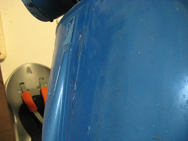

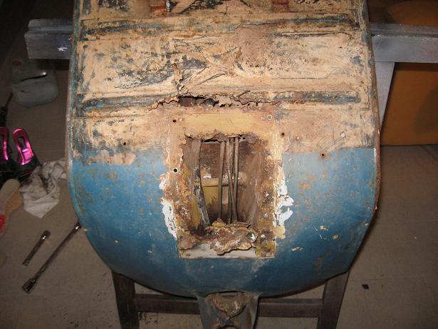

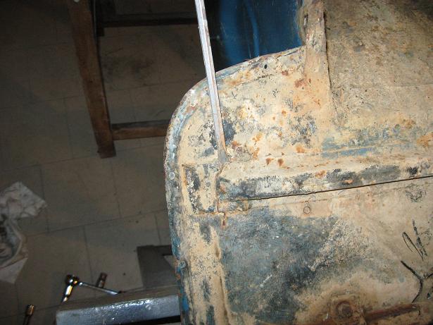

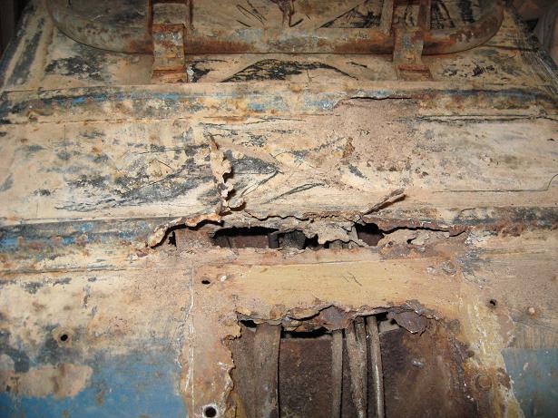

Ho quasi smontato tutto e vi faccio vedere la cosa che a me più preme.
58,78 KB
77,95 KB
57,81 KB

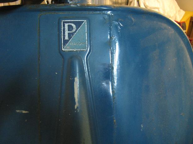

e per non finire sullo scudo dove c'èil naso perta clacson è deformato dalla ruggine quindi lo devo spuntare per poter pulire sotto.
37,94 KB
32,18 KB
Io con il mio modesto parere da principiante restauratore, cambierei sicuramente la pedana, spunterei il naso porta clacson e raddrizzerei tutto lo scudo.
Però mi sorge un dubbio.Non mi converrebbe se viene fornito prendere tutto lo scudo e pedana insieme? visto che rimarrebbe solo lo scudo al suo posto poi il resto lo devo togliere per risanare!!!!!!!!!
