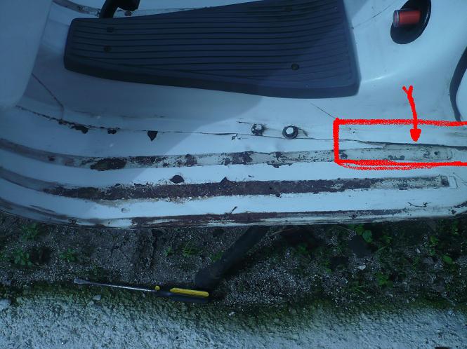

ciao a tutti...
ho pulito la pedana che era piena di melma,m sono accorto che tra la pedana ed il tunnel c'è una crepa....che m consigliate di fare?saldare o appuntare?allego foto

Le pedane sono unite al ponte centrale tramite delle saldature a punti.
Probabilmente alcune saldature hanno ceduto, e non devi far altro che ripristinarle.
Recati da un carrozziere che possiede la saldatrice a punti (SPOT) e in pochi minuti te la ripara.

devo dire proprio così?a spot?
grazie jonata
