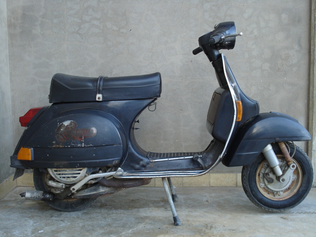

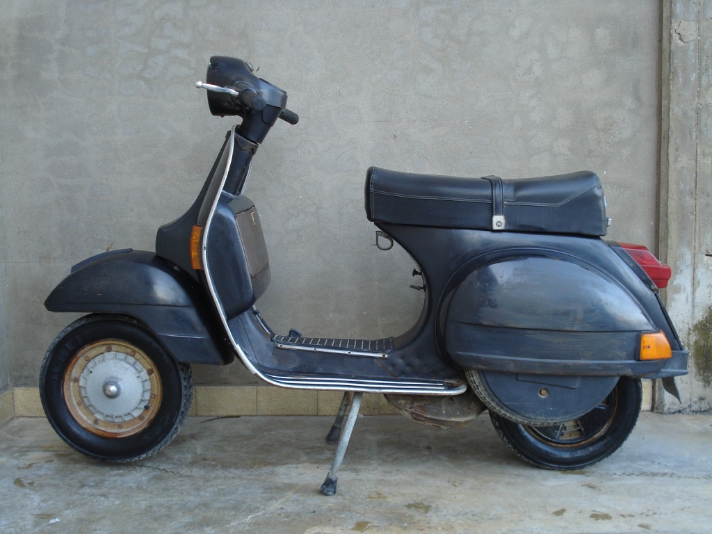

Ciao ragazzi,
ho un PX da rimettere su strada.Non avendo libretto e complementare e targa radiata d'ufficio devo fare l'iscrizione presso un club (ASI) e una nuova revisione.
Stamattina ho parlato con il responsabile del club e gli ho fatto vedere le foto.Dice che male non è messa e potremmo provare a richiedere l'iscrizione ma si rischia un pò dato che ultimamente gli esaminatori sono diventati + pignoli.Ora,le foto sono queste e dovrei fare dei lavoretti per migliorare il suo aspetto.Sicuramente metterò mani sulle pance e...
Ora ditemi secondo voi cosa dovrei farle...

Inserito il - 05/02/2009 : 11:33:54  Mostra Profilo  Visita l'Homepage di poeta  Clicca per vedere l'indirizzo MSN di poeta Invia a poeta un Messaggio Privato
Ma è BLU o NERA?

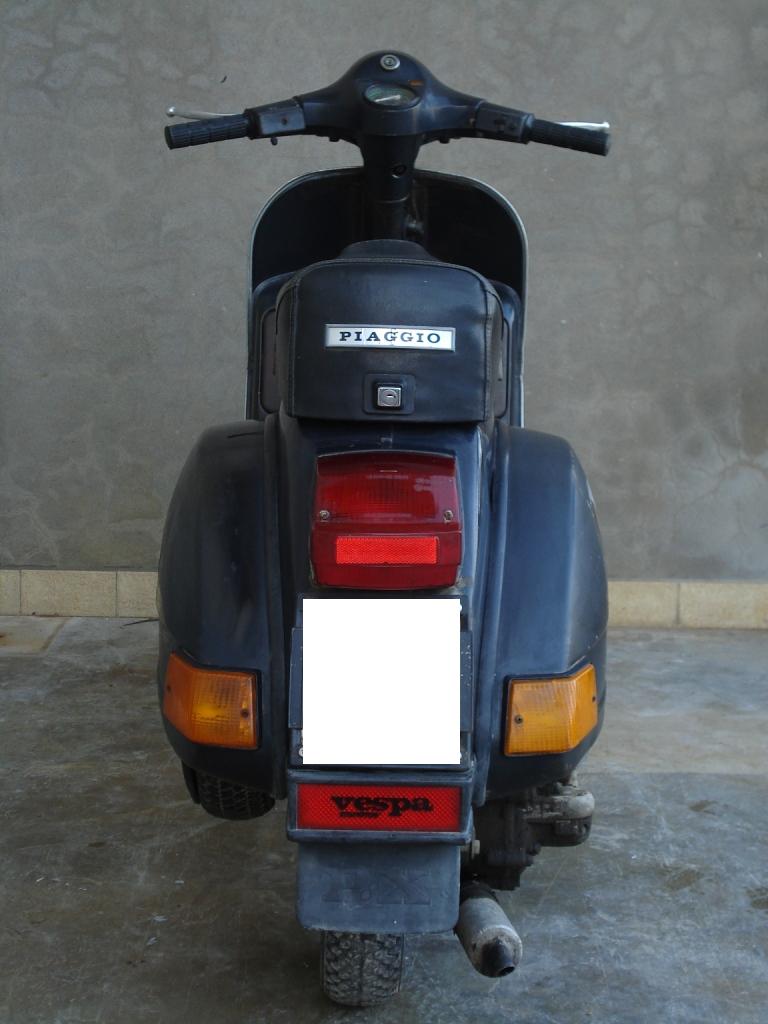

Stemmino esagonale piaggio sul nasello, pance, marmitta a padellino, sella, verniciare e ripulire bene cerchi e mettere dadi nuovi, idem il copriventola e i tamburi, il codino post và cambiato con l'originale in plastica grigia chiara e và messo il coperchietto sulla forcella anche lui in plastica grigia chiara...che manca.
Una bella spruzzata di lucidacruscotti che la rende luccicante....
e vai di certificato FMI o ASI di Storicità,
poi in Piaggio KIT Certificato d'origine e scheda Omologazione, lettera richiesta immatricolazione con mantenimento targa originaria per fini collezzionistici scritta di pugno...
qui ti si prospetteranno due strade a seconda della MCTC e della Fortuna:
pagamento ultimi tre bolli maggiorati e tasse varie....
revisione per fini reimmatricolazione ecc...
se REVISONE...controlla bene le luci e i freni, monta due specchi nuovi per Px della FABBRI omologati E3 e auguri....quella revisione è oltremodo severa e la fanno solo alla MCTC!
comunque paese che vai usanza che trovi...
IN BOCCA AL LUPO!

Inserito il - 05/02/2009 : 18:30:54  Mostra Profilo Invia a n/a un Messaggio Privato
X poeta:
-il colore e nero
-lo stemmino esagonale piaggio conservo quello originale che si è staccato
-le pance le devo riverniciare...che codice di colore è? (è una 125 del 1982)
-la marma a padellino devo ricomprarla...
-la sella mi sembra quella sua originale...o sbaglio?
-quale sarebbe il coperchietto sulla forcella in plastica grigia chiara che manca?

Inserito il - 05/02/2009 : 18:45:56  Mostra Profilo Invia a n/a (ex wyatt) un Messaggio Privato
po4ever ha scritto:
X poeta:
-il colore e nero

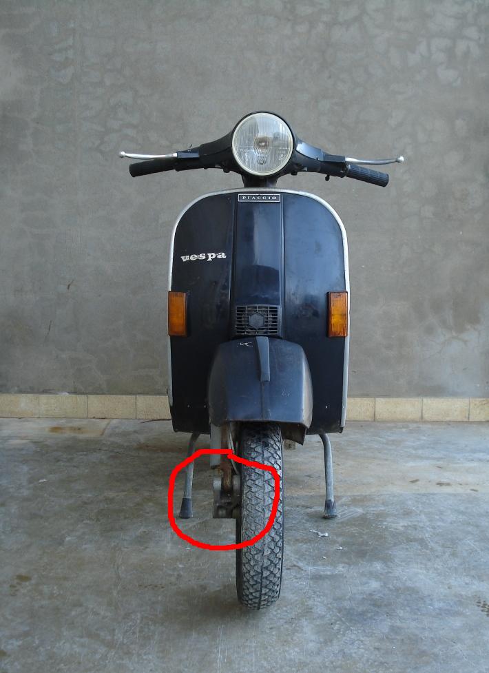

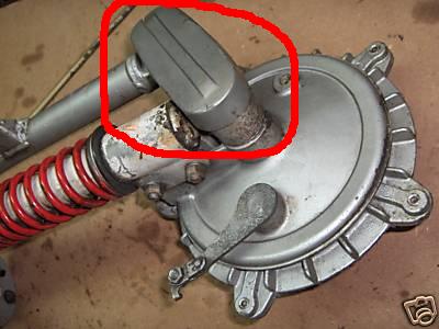

la parte che dice paolo va qua
81,32 KB
e si tratta di questo coprimozzo qua
23,82 KB
se il colore è nero il suo codice originale è 9000M... la sella direi che è la sua, che vada male c'è la targhetta con la scritta piaggio sbagliata... guarda un po' se è bianca con scritta nera o viceversa...
Inserito il - 05/02/2009 : 18:47:34  Mostra Profilo Invia a n/a (ex wyatt) un Messaggio Privato
ach c'è già la foto, non l'avevo vista ...
la sella è giusta allora

Inserito il - 05/02/2009 : 20:34:07  Mostra Profilo Invia a vespa_90 un Messaggio Privato
cioè, senza offesa, ma se quella passa l'asi......
ci sarebbero tante cose da dire per ora non mi pronuncio
Inserito il - 05/02/2009 : 21:07:47  Mostra Profilo Invia a n/a (ex wyatt) un Messaggio Privato
si sono completamente d'accordo... secondo me anche con la cera e tanto olio di gomito non so se la vernice possa tornare un granchè ... poi oltre quello... il motore è completamente coperto di morchia, grasso e rumente varie... e ancora le ruote... vanno sicuramente ripitturate perchè sono completamente coperte da un velo di ruggine...
Inserito il - 06/02/2009 : 09:03:59  Mostra Profilo Invia a et3jeans1976 un Messaggio Privato
io sono drastico
smonta, sabbia, vernicia, pulisci il motore, aprilo, rimonta e allora poi se ne parla
mi sa che il responsabile del club che l'ha vista aveva gli occhi coperti di mortadella.
però bel colpo comunque!!!
Inserito il - 06/02/2009 : 10:13:18  Mostra Profilo  Visita l'Homepage di poeta  Clicca per vedere l'indirizzo MSN di poeta Invia a poeta un Messaggio Privato
ALT!
La vuole solo sistemare un pochino....
tazza
Città: marche
1776 Messaggi
Inserito il - 06/02/2009 : 11:08:07  Mostra Profilo Invia a n/a un Messaggio Privato
ALT!
infatti...ora è così ma voglio metterci le mani sopra.Sono consapevole del suo stato conservativo...
X poeta:
-il colore e nero
se riesco ad avere tutte le informazioni...domani si comincia
Inserito il - 06/02/2009 : 11:15:54  Mostra Profilo  Visita l'Homepage di poeta  Clicca per vedere l'indirizzo MSN di poeta Invia a poeta un Messaggio Privato
La sella è di ARCOBALENO, la Px prime serie (PX e PXE) con strumento piccolo e chiave sul manubrio la aveva differente, ma è sufficente cambiare la copertina e l'adesivo PIAGGIO che sulla tua serie ha scritta argento e fondo nero, insomma al negativo di quello che hai su ora. Il codicer del nero non ricordo...ù
ma sul forum c'è da qualche parte, fai ricerche...
Inserito il - 06/02/2009 : 12:15:09  Mostra Profilo Invia a et3jeans1976 un Messaggio Privato
colore:
Nerofumo 9000M
biscotto ammortizzatore: guarda l'ultima foto che ti ha pubblicato Wyatt
io proverei inizialmente una passata leggera di pasta abrasiva, soprattutto sulle pance
per togliere quelle schifezze multicolor... mettine su un pò su una di quelle pezze di spugna
da attaccare al trapano e passaci con delicatezza, a seguire una passata di cera
forse così migliora di parecchio
ma almeno le parti in vista dei carter cerca di pulirle un pò
tazza
Città: marche
1776 Messaggi
Inserito il - 06/02/2009 : 12:44:33  Mostra Profilo Invia a n/a un Messaggio Privato
consideravo il fatto di riverniciare le pance laterali...mi conviene e viene meglio il lavoro
La pasta abrasiva (polish)l'ho già passata ma non ha dato i risultati sperati
Il motore lo ripulirò tutto mentre i cerchioni lì smonterò e li rivernicierò.
Le pance laterali avevano degli inserti in plastica?
