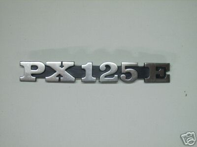

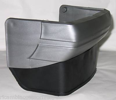

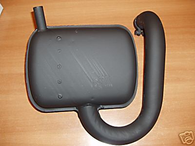

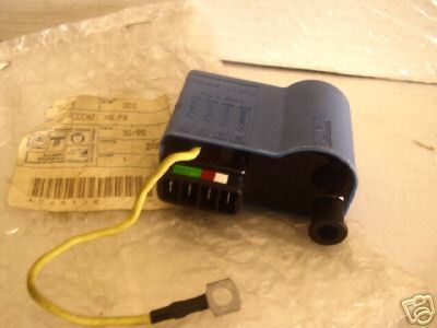

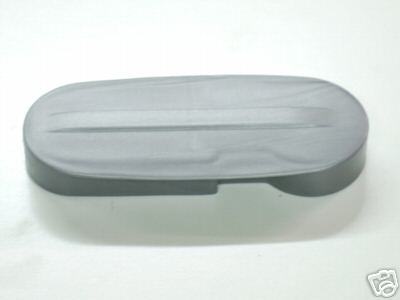

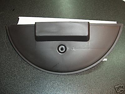

la vespa è un VNX2T telaio 18111.
Ieri ho dato una vista generale a ciò da comprare cioè:
-marmitta originale Immagine:
17,81 KB
-codino sottotarga grigioImmagine:
12,07 KB
-Bobina esterna Immagine:
16,71 KB
-scritta px125e per chiappa sinistra posteriore Immagine:
9,66 KB
-coprimozzo anterioreImmagine:
7,49 KB

-copri ruota posteriore Immagine:
25,87 KB
