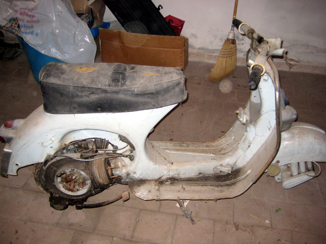

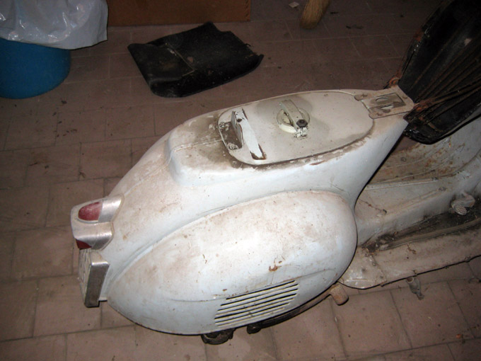

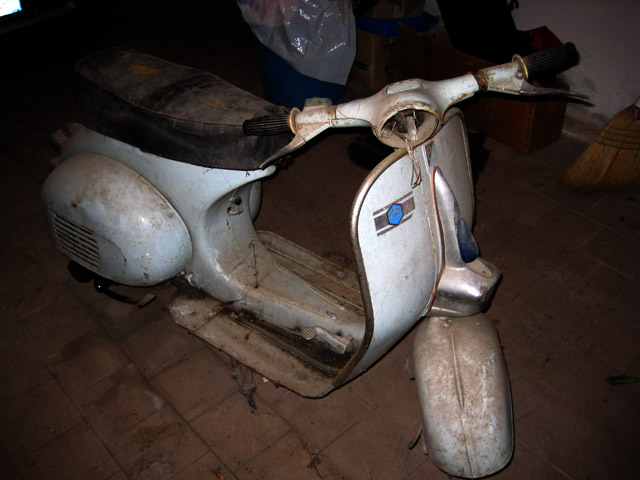

Appena finita la GTR probabilmente inizierò con questa 125 VNB1T DEL 1960 telaio nr 0526**, I pezzi ci sono tutti o quasi (solo il conta km non l'ho visto), nelle foto sui vari siti dei modelli non ho mai visto questo musetto, davanti non ci sono scritte e nemmeno fori, la sella è la sua? Ringrazio chi mi può far sapere qualche cosa.

il musetto è una applicazione.

Anche sella, portatarga, bordoscudo, fanale posteriore, manopole non sono della vnb1 :)
Inserito il - 16/02/2009 : 13:07:11  Mostra Profilo Invia a n/a (ex wyatt) un Messaggio Privato
però la pedivella mi sembra la sua in ferro!!! è una bella rarità!

Vi ringrazio, vedrò come procedere intanto comunico al proprietario cosa si deve cercare.

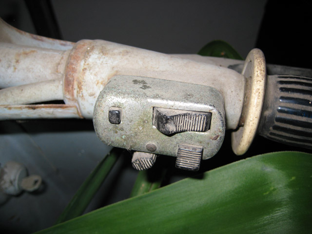

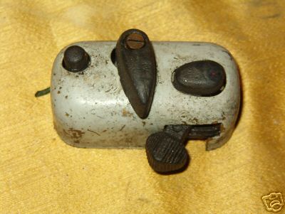

Aggiungo anche il devioluci non originale ma merita,eccome se merita, una nuova giovinezza. Facci seguire passo passo la rimessa a nuova vita! Buon lavoro.

Inserito il - 18/02/2009 : 08:37:39  Mostra Profilo Invia a djgonz un Messaggio Privato
sicuro che non sia originale il devioluci? a me sembra di si...
Vespa Servizio
719 Messaggi
Inserito il - 18/02/2009 : 09:25:51  Mostra Profilo Invia a n/a un Messaggio Privato
...il fanale post. è il suo e come solo che và in tinta...
...bello quel lavoretto alla pedana dx...

Inserito il - 18/02/2009 : 13:43:16  Mostra Profilo Invia a n/a (ex wyatt) un Messaggio Privato
per vnb1 e 2 era fatto come in quello della foto di mauro... dalla vnb3 in poi diventa come quello che è montato sulla vespa (e come avrai te sulla tua vnb6 )...
Inserito il - 18/02/2009 : 17:43:18  Mostra Profilo Invia a djgonz un Messaggio Privato
oh cavolo allora ho sbagliato io... pensavo che la vespa fosse di mauro, e quando ho visto quel devioluci originale e il messaggio di mauro mi è sorto il dubbio... pardon sbaglio mio...

Molto bella!!I buchi per la scritta vespa probabilmente sono stati stuccati, con una bella sabbiata tornano fuori

Inserito il - 18/02/2009 : 20:58:22  Mostra Profilo Invia a ottanta un Messaggio Privato
questo è il devioluci montato

Inserito il - 18/02/2009 : 21:34:38  Mostra Profilo  Visita l'Homepage di poeta  Clicca per vedere l'indirizzo MSN di poeta Invia a poeta un Messaggio Privato
Il devio montato p il commerciale per GL, non suo, la vespa è buona per un restauro, verifica che abbia la testata originale (c'è scritto 125V o VNB o V1), in foto non c'è, il suo volano in due parti (scomponibile magnetico da ventola), e la cuffia in ferro del cilindro (rara ma non trppo come ricambio, certo cara), è messa tanto meglio di tante altre...che prezzo?
Il manubrio, il pedale freno sono i ricambi più bastardi, e questa li ha...
NOTA: notiamo la leva messa in moto in ferro, (no alluminio) con gommino , il dettaglio è differente da come tutti intendiamo la VNB1 (pedanina priva di gommino in lega), ma originale, difatti la pedivella VNB1 era di due tipi in ferro con gommino(arrugginisce) e in lega priva, dalla VNB2 pedivella in lega con gommino (tutte millerighe).
La sella monoposto con portapacchi in lamiera piano in tinta, il fanale è il suo, alcune VNB lo avevano verniciato argento, quello mis embra verniciato argento o è cromato? se cromato è di VNB3 identico, và bene, basta verniciarlo in tinta, evita di farlo argento, per come forse è in origine, tutti lo rifanno in tinta.

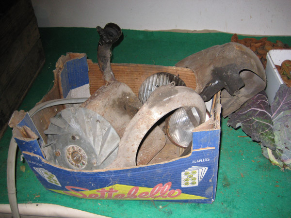

Questa è la scatola dove ci dovrebbero essere tutti i pezzi smontati dalla vespa, per i nr sulla testa verificherò appena posso.

719 Messaggi
Inserito il - 20/02/2009 : 10:14:56  Mostra Profilo Invia a n/a un Messaggio Privato
Occhio a quel faro...si rompono facilissimamente...mettilo in modo che non si rompa...
...comunque da quel che si vede sempba tutta roba sua originale.
