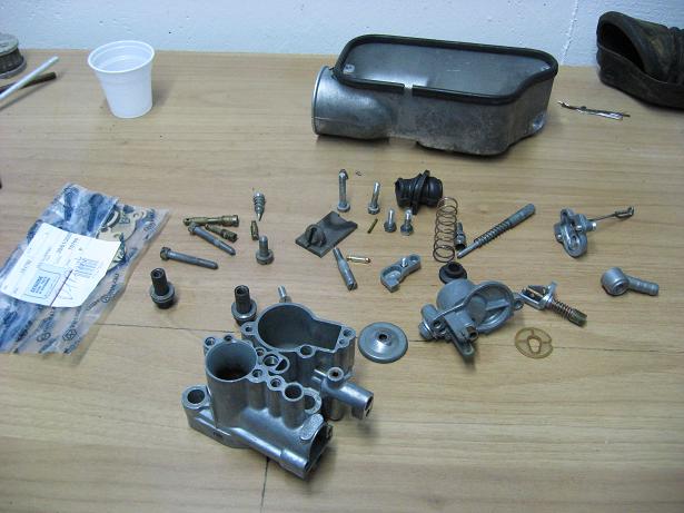

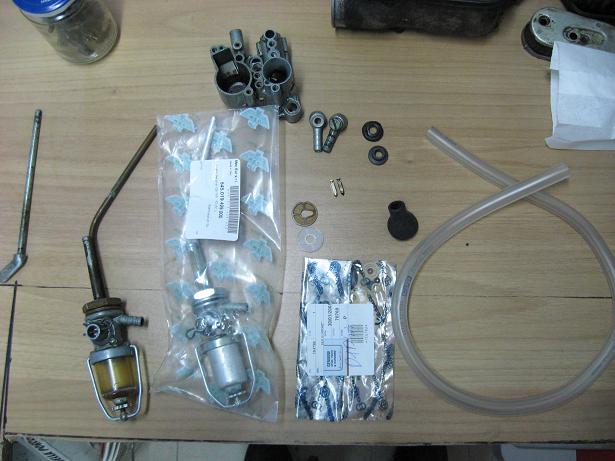

ecco qua ragazzi prima spesa. Dopo aveer tolto il carburatore e il rubineto serbatoio, acquistato rubinetto nuovo (il vecchio era irrecuperabile), e il kit revisione carburatore poi pulire tutto e rimontare per sentire come va.

ecco qua tutto pulito e pronto per il rimonto

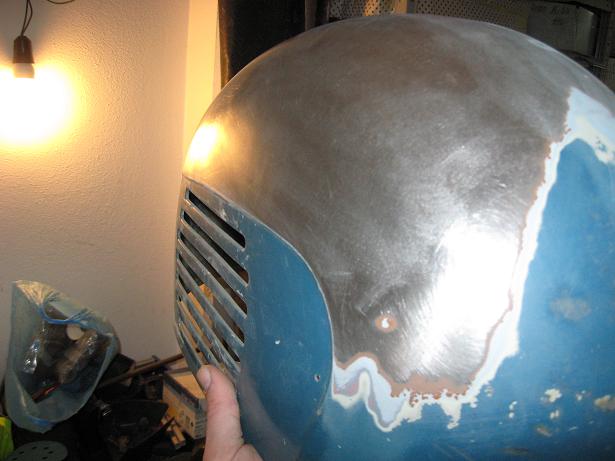

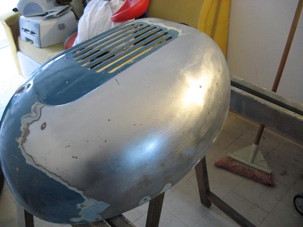

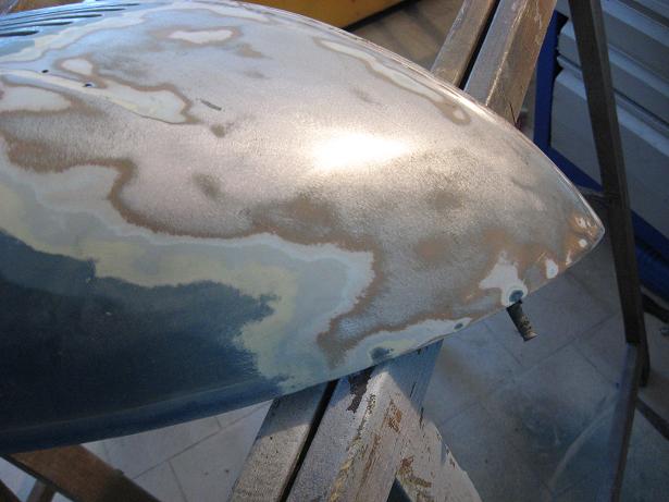

passiamo un attimo alla carrozzeria. Ho preso la sacca sinistra e come vi ho detto prima la spiano così mi viene in risalto i le parti anche le più piccole che sono più basse (praticamente dove c'è il bozzo).Con il tasso e martello ribatto la lamiera e dopo spiano di nuovo fino a togliere del tutto il bozzo.Con la foto forse capite meglio.
45,37 KB
50,12 KB
44,18 KB
vedete i punti dove è rimasto vernice sono i punti dove c'è il danno
Faccio questo per ridurre al massimo l'uso dello stucco. A lavoro ultimato tutti questi punti spariranno.

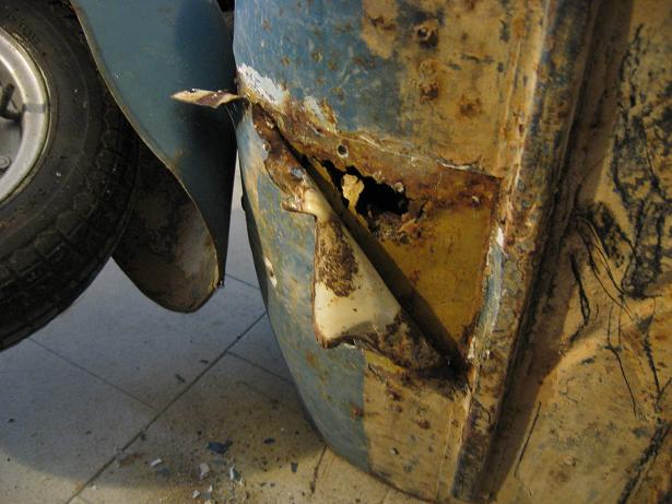

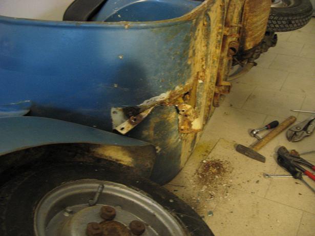

oh oh !!!!!!! Piccolo problema evidenziato dietro parafango vicino pedana
44,85 KB
57,32 KB
si prospettano lavori pesanti!!!!!!!! Qualche buon vecchio carrozziere ha pensato bene di tappare con una lamiera i punti di ruggine che incominciavano ad uscire fuori, dando modo alla ruggine di fare il suo corso indisturbata ottenendo questo bel risultato. PORC.......... PU.....

Inserito il - 01/02/2009 : 23:23:39  Mostra Profilo Invia a n/a un Messaggio Privato
spera solo che mi stia sbagliando..anche perchè io non ne capisco niente...ma lo sai ke è veramente stronza come posizione quella toppa??

Inserito il - 01/02/2009 : 23:24:33  Mostra Profilo Invia a n/a un Messaggio Privato
Inizierò ad informarmi sui prezzi delle lamiere, credo che ci vogliano.Digonz nel tuo restauro hai sostituito la pedana mi potresti dire da chi l'hai presa e se ha dato dei problemi oppure è tornata discretamente bene. Ah anche quanto è costata.Tanto presumo che dopo la sabbiatura dovrò provvedere alla sostituzione sicuramente delle traversine, perla pedana vedremo.

68 Messaggi
Inserito il - 01/02/2009 : 23:28:33  Mostra Profilo Invia a n/a un Messaggio Privato
ma il problema non sarebbe la toppa, è che sicuramente tutto il tunnel (dallo stemma piaggio fino a al motore la parte centrale è sicuramente messa male all'interno. Quindi vedrò il da farsi! Se voglio risanare per bene devo taglliare. Ma con calma vedrò.

in bocca al lupo..di cuore!!mi spiace tanto non darti una soluzione ma sono curioso ank'io..vedremo come ti aiuteranno gli altri!

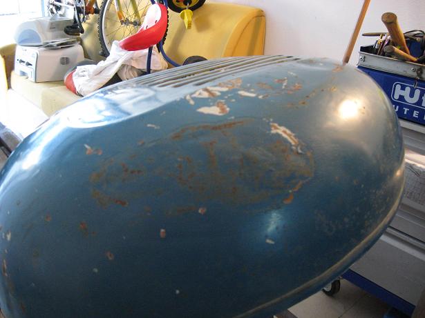

Inserito il - 02/02/2009 : 14:00:34  Mostra Profilo Invia a n/a un Messaggio Privato

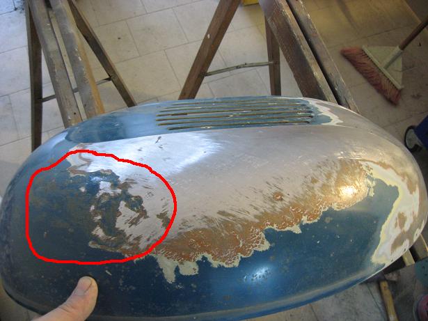

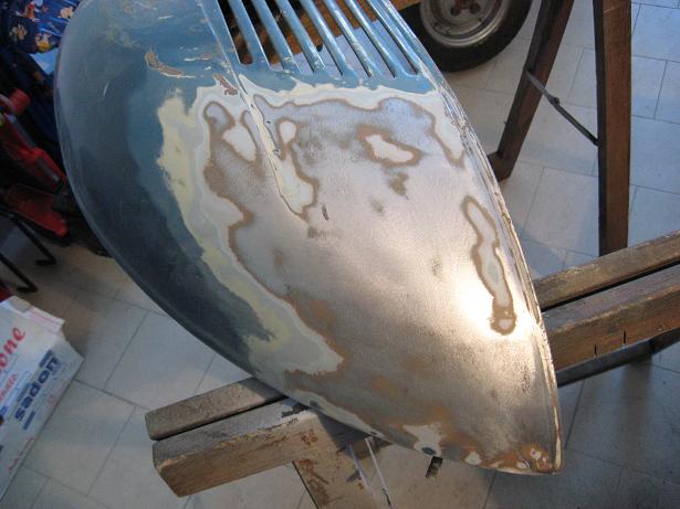

ecco qua lavoro quasi terminato per la sacca destra. In questo modo elimino il passaggio dello stucco rendendo il risultato finale quasi come l'originale.
Finiscola raddrizzatura, all'interno procedero con la sabbiatura e poi fondo colore nocciola magari qualche mano in più e poi spianatura con carta fine per poi vernicicare.In questo modo otteniamo i passaggi originali della casa. Due colori dopo la lamiera e basta senza stucco.
Naturalmente dove è possibile, se dovrò cambiare la pedana non sò se riuscirò a non metterci lo stucco ma state certi che ci proverò
52,86 KB
guardate la zona cerchiata, è tutta ammaccata.E vi dico che in foto sembra meglio.
43,32 KB
43,4 KB
che dite vi piace?
Inserito il - 02/02/2009 : 14:46:13  Mostra Profilo  Visita l'Homepage di poeta  Clicca per vedere l'indirizzo MSN di poeta Invia a poeta un Messaggio Privato
Simili lavori di battitura mi ricordano qualcosa o qualcuno....
BRAVO!
Per la pedana no-problem è certo solo quello il danno, dovuto alle pioggie acide e all'inquinamento, basterà fare una bella toppa con lamiera tagliata a misura....
Manca al carburatore le molle di fermo del tubo benzina, il tubo lo hai preso in Piaggio?
Ah! Ecco perchè quelle molle ci vanno larghe!
Di cosa parlo?
Compra quelle molle, se vanno larghe compra poi anche il tubo in Piaggio originals PX...che poi è originals anche VNA, VNB, VBB, Super, Gl, Gt, ecc...ecc....
Potresti d'altronde mai vivere o dormire sereno senza quelle molle fermatubo?
Domando...
VESPITE & VESPISMO
nikkio
Città: genova
343 Messaggi
Inserito il - 02/02/2009 : 16:29:55  Mostra Profilo  Visita l'Homepage di nikkio Invia a nikkio un Messaggio Privato
MAMMA MIA ercurva!!!!
ma sei un mago con il martello!!
complimenti davvero... continua così
