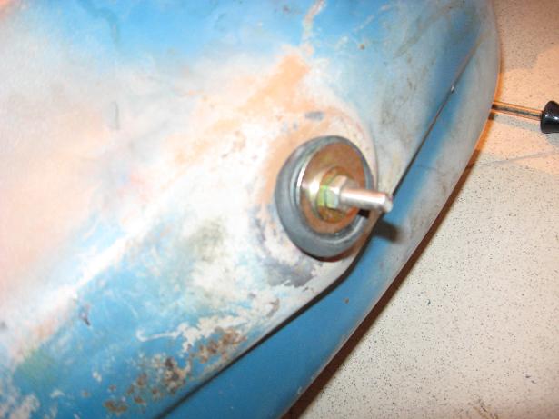

stasera ho fatto il mio primo lavoro "Pulizia del serbatoio".
Prima di tutto mi sono procurato un gommino della misura giusta una vite un dado e due rondelle e ho chiuso in maniera sicura il serbatoio lato rubinetto, così si evitano brutte sorprese durante la pulizia.

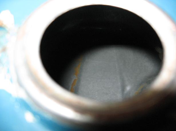

Vedete nella prima foto come è ridotto il fondo del serbatoio?

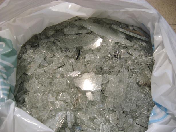

Bene. Adessomi sono procurato questo materiale.
54,52 KB
Semplicemente un lunotto di una qualsiasi auto. In questo caso di una panda, preso, rotto con il martello e messo in questo sacchetto.
Ho messo una discreta quantità all'interno con un paio di litri di benzina, ho chiuso il tutto e agitato il tutto per un pò di minuti.
Tutto questo ripetuto 2 volte. Il tempo totale impiegato circa 1 ora.

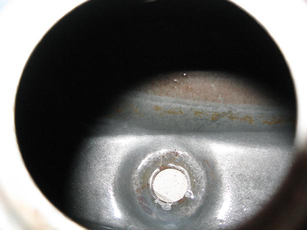

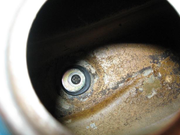

Guardate che splendore che è venuto!!
25,96 KB
34,23 KB
Che ne dite?
Inserito il - 30/01/2009 : 06:26:16  Mostra Profilo Invia a et3jeans1976 un Messaggio Privato
sul momento ho avuto la visione di te con un martello in mano che giravi furivo in un parcheggio
a sfaciare lunotti per procurarti i vetri......
poi mi è venuto in mente che sei carrozziere e chissà quanti rottami ti tocca smaltire...
mi fa male la pancia dal ridere!!!!!
E' già un ottimo lavoro, ci darei un ultima passata per eliminare gli ultimi residui.
fatto questo, visto che la lamiera all'interno è nuda, sarebbe meglio darci una passata
di benzina pulita e poi chiudi tutti per bene, altrimenti si riarrugginisce.

non credo che si arrugginisca il vetro non riesce a portare via il trattamento interno, (ammesso che ci sia)visto che non si è arrugginito in tutti questi anni.Comunque per evitare qualsiasi rischio oggi pulirò il rubinetto e poi monto di nuovo il tutto per provarla.

l'interno del serbatoio non è trattato ma semplicemente in ferro, ottimo il lavoro di pulizia, accendila, forse se hai fortuna, il motore và solo pulito e ricondizioato un poco esternamente, è una VNB6, mica tanto vecchia e mal messa quella!
