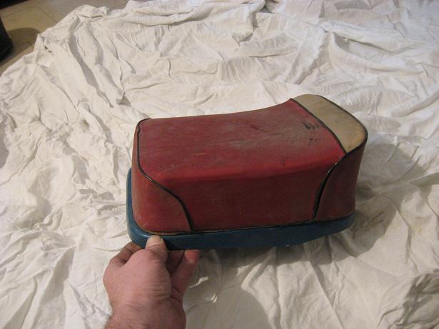

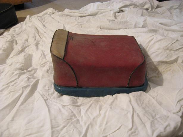

Inserito il - 28/01/2009 : 21:24:06  Mostra Profilo Invia a n/a un Messaggio Privato
adesso la domanda è di dovere!!!!!!! Il colore del cuscino?? non ha nulla a che vedere con l'originale?
SCUSATE SIGNORI MA VE LO AVEVO DETTO CHE INIZIAVO CON LE DOMANDE QUESTA E' LA MIA PRIMA VESPA IN ASSOLUTO QUINDI PORTATE PAZIENZA GRAZIE!!!!!!

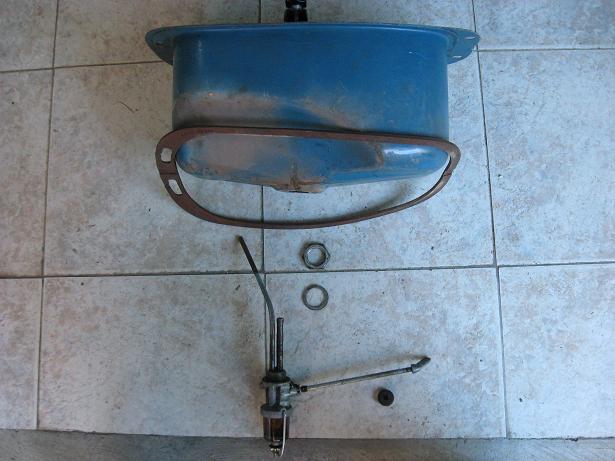

Inserito il - 28/01/2009 : 21:36:14  Mostra Profilo Invia a n/a un Messaggio Privato
altra informazione stesera ho smontato il serbatoio per pulirlo. Vi ricordate che vi ho detto che volgio provarla prima di iniziare il restauro. Che procedimento adottate per togliere tutta l'incrostazione che c'è all'interno?ho gia tolto tutto.
50,92 KB
vespadan76
vespadan
958 Messaggi
Inserito il - 28/01/2009 : 21:41:41  Mostra Profilo Invia a vespadan76 un Messaggio Privato
io lo pulirei con un po di gasolio
