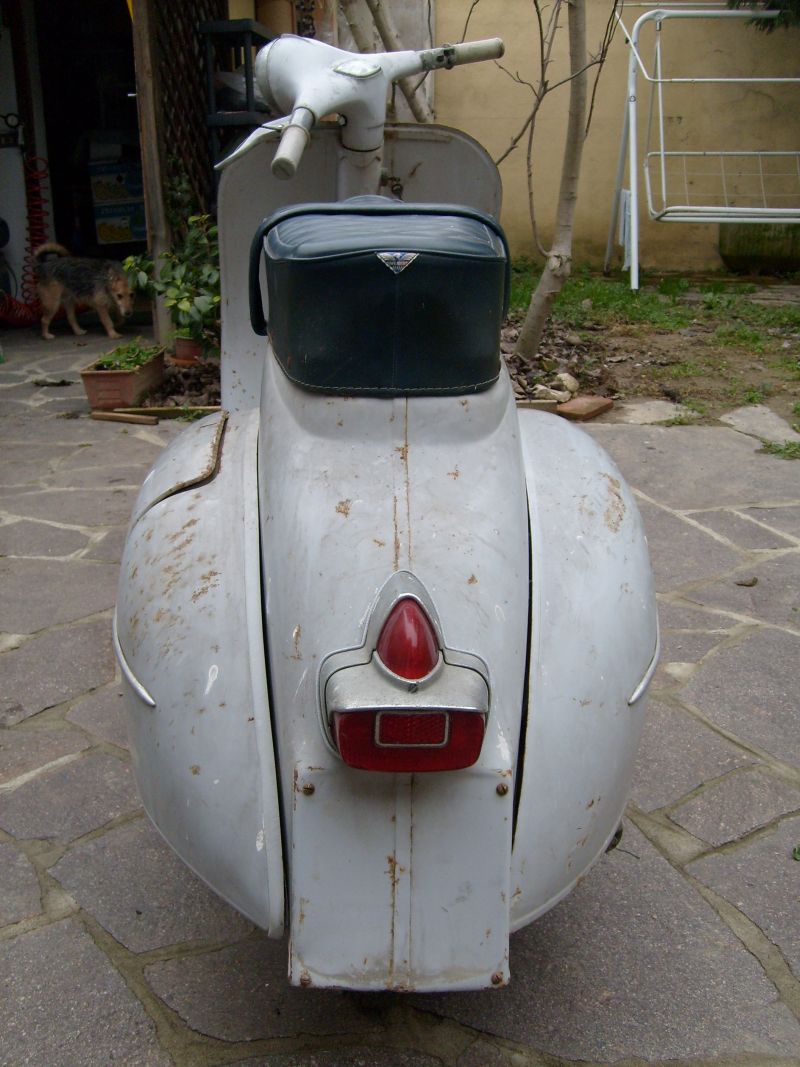

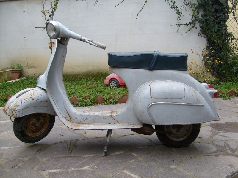

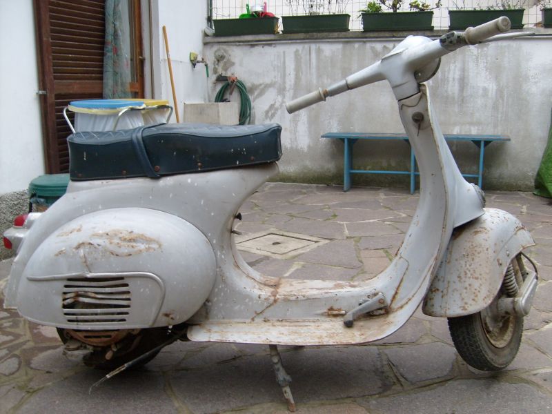

Se ti può essere d'aiuto, ecco le foto della mia.
Mi pare che anche le pance laterali non siano le sue.

per il cicalino, le manopole, e il fanale posteriore guarda le foto della vnb di Maxt5,sono originali, poi le guarnizioni vanno grigie, credo anche l'ammo ant è giusto quello di Max..
