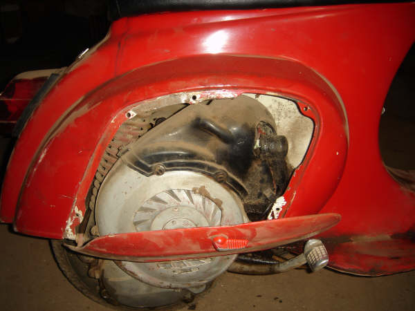

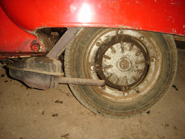

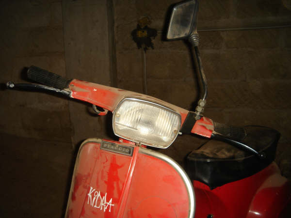

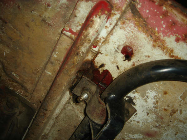

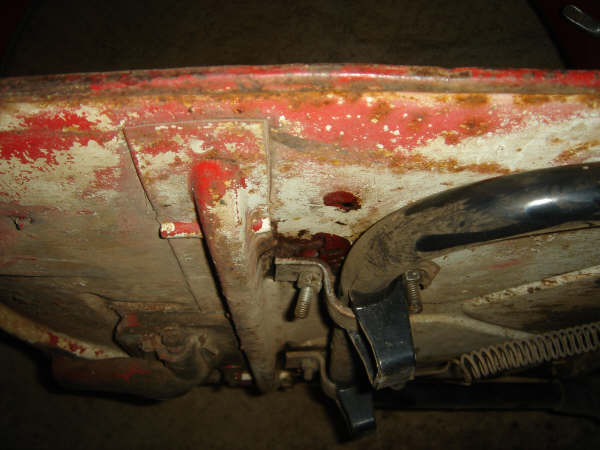

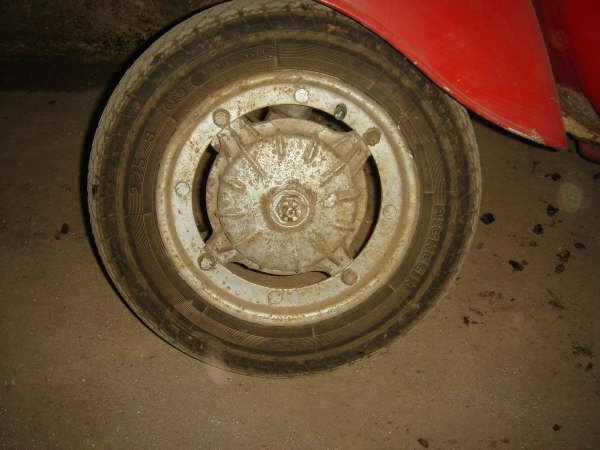

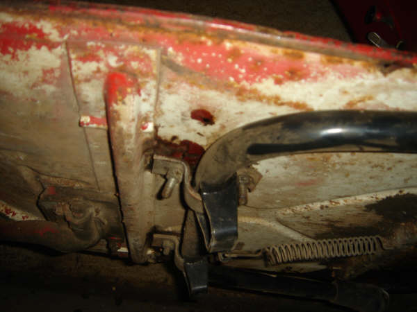

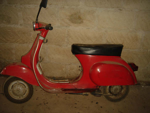

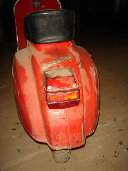

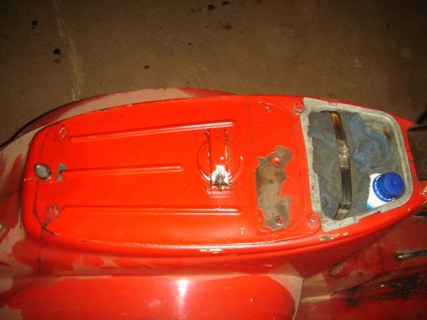

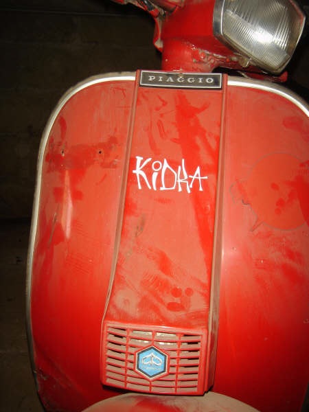

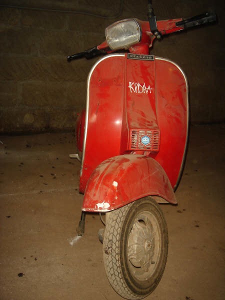

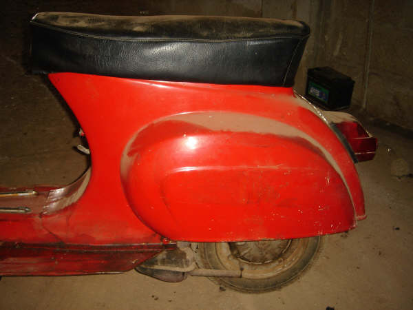

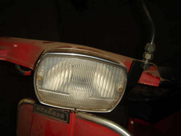

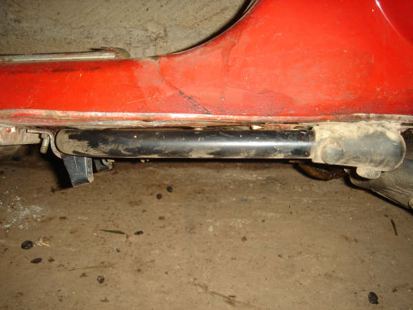

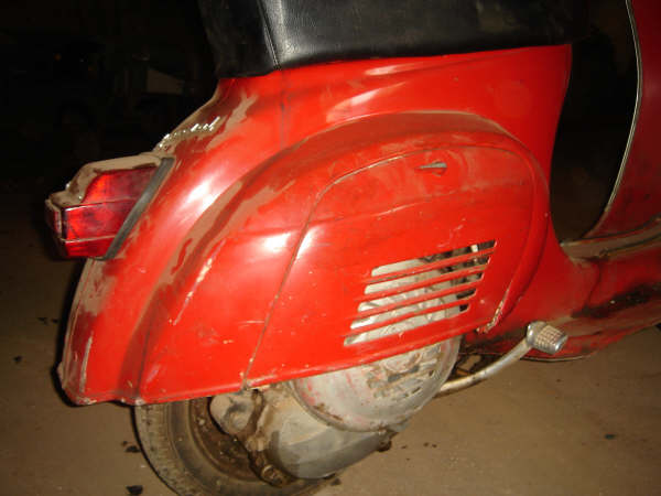

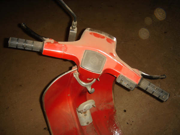

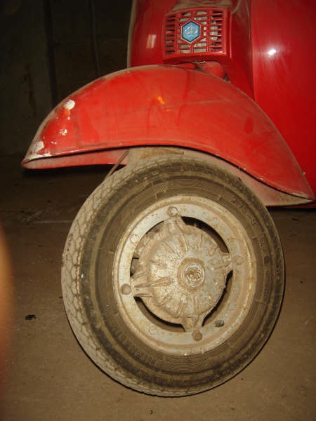

ebbene sì dopo averne parlato qui
http://www.vespaforever.net/forum/topic.asp?TOPIC_ID=16685
vi allevo le nuove foto di Carmela la mia 50 special
allora chiedo a tutti voi un aiuto, vi rispiego
sabato o domenica vad ad automotoretrò di torino e voglio prendere un pò di ricambi per la mia special....
impianto ruote a parte (perchè lì prenderò quello seconda serie con cerchi da 10") vorrei sapere cosa non c'è di special in questa vespa...
tipo
1-parafango anteriore,
2-specchietto,
3-cavalletto
4-listelli pedana
5-fregio anteriore
e così via copiando e aggiungendo a questo elenco perfavore così da avere un elenco completo...
ecco le foto...
VI PREGO DI DARMI QUANTI PIù SUGGERIMENTI POSSIBILI GRAZIE MILLE RAGAZZI...

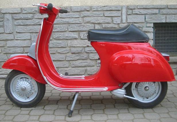

vorrei ottenere questo
58,78 KB
che rosso è? c'è per il mio anno ovvero il 71?
e soprattutto secondo voi era rossa?

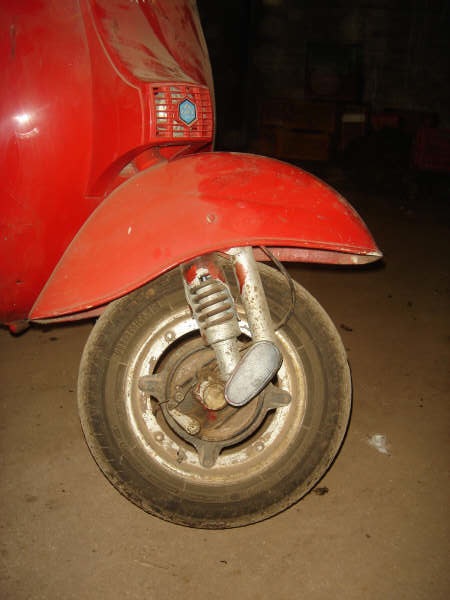

ad occhio : tamburi\cerchi fanale, nasello originale, liste pedana... sella..
Inserito il - 12/02/2009 : 21:15:12  Mostra Profilo Invia a vespa_90 un Messaggio Privato
ciao se è telaio v5a2t
il nasino è del px, cavalletto ci và da 16mm, vabbè leve e fanale dietro
il resto è ok

Inserito il - 12/02/2009 : 21:15:39  Mostra Profilo Invia a n/a un Messaggio Privato
secondo me anche: leve, cuffia motore...ma scusa perche' i tamburi? scusate è un prima serie no?
danilooooo
Inserito il - 12/02/2009 : 21:20:35  Mostra Profilo Invia a n/a (ex wyatt) un Messaggio Privato
no!!!! perchè vuoi mettere i cerchi da 10?!?!?!

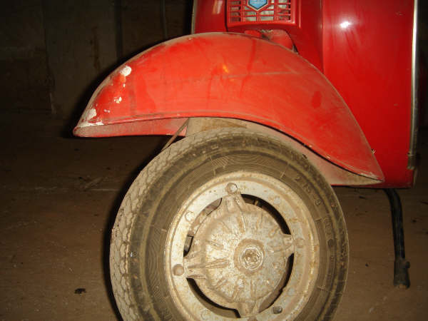

il parafanghi è strano... mi sembra quasi quello della 90 ss
Inserito il - 12/02/2009 : 21:26:08  Mostra Profilo Invia a vespa_90 un Messaggio Privato
la cuffia del motore è quella del 90
comunque ce l'avete su con sto parafango, è lui miseriaccia!
vitto93
3438 Messaggi
Inserito il - 12/02/2009 : 21:33:44  Mostra Profilo Invia a vitto93 un Messaggio Privato
il parafango è lui...il blocco chissà che non è un primavera o di una 90 dato che montavano la stessa cuffia.
leva quello SCHIFO di nasello PX che sulla special ci sta un obbrobbio dato che esce di sopra e va sul bordoscudo.
riportarla originale è la migliore cosa..bravo
50erre
sguarna
Città: Valdagno
223 Messaggi
Inserito il - 12/02/2009 : 21:39:36  Mostra Profilo Invia a 50erre un Messaggio Privato
Il parafango e' ok,cambia nasello,fanale posteriore,sella,leve freno e frizione di quello visibile,poi il resto......mistero,comunque io terrei i cerchi da 9,essendo prima serie...

Inserito il - 12/02/2009 : 21:52:55  Mostra Profilo Invia a n/a un Messaggio Privato
Aggiungerei manopole, crestina sul parafango e targhette allo scudo in corsivo
Prov.: Brindisi
Città: carovigno
30 Messaggi
Inserito il - 12/02/2009 : 21:54:33  Mostra Profilo Invia a n/a un Messaggio Privato
ma le leve e le manopole come devono essere?
il parafango è in plastica... è il suo o nò? non dovrebbe essere in lamiera?
come dovrebbero essere le manopole e le leve?
per i cerchi e i tamburi preferisco quelli da 10 (tanto i miei da 9 li tengo più in là al max li rimetto) per il resto voglio mettere tutto della 1° serie....

Inserito il - 12/02/2009 : 22:02:24  Mostra Profilo Invia a vitto93 un Messaggio Privato
le manopole dovrebbero essere originali..il parafango in plastica???
sei sicuro?? forse è un ricambio nn originale..

il motore tienilo però
Prov.: Brindisi
Città: carovigno
30 Messaggi
Inserito il - 12/02/2009 : 22:15:30  Mostra Profilo Invia a n/a un Messaggio Privato
si quello che c'è adesso se è in plastica dovrebbe essere un ricambio....
il motore a detta di un mio amico dovrebbe essere un 50 con cuffia 90... possibile?
vitto93
3438 Messaggi
Inserito il - 12/02/2009 : 22:21:47  Mostra Profilo Invia a vitto93 un Messaggio Privato
certo..comunque in 2 minuti levando la cuffia lo vedi

Inserito il - 12/02/2009 : 22:54:40  Mostra Profilo Invia a n/a un Messaggio Privato
ma per mettere la cresta cromata sul parafango c'è una predisposizione o devo forarlo io?
se trovo dei cerchi usati posso sabbiarli e verniciarli io o viene una schifezza?
