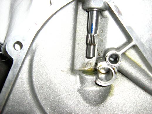

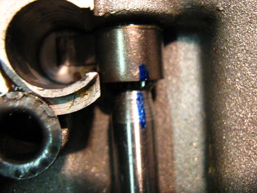

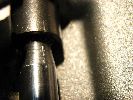

per iniziare,segna l'alberino e lo spingi nottolino con una punta da segno,e successivamente con un tratto di pennarello!!
solo incisione..
45,45 KB

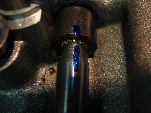

e incisione colorata a pennarello!!
43,97 KB
mi raccomando,
incidi entrambi,perche solo con un segno a pennarello rischieresti di non trovare piu la corretta posizione al momento del re-inserimento!!
non limitarti a segnare con il colore!!!

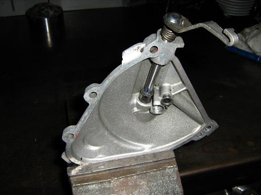

fatto questo metti il carterino in morsa tenendo l'alberino in perfetta verticale!!
Questa posizione servirà per non far cadere e perdere i rullini all'interno del carterino,
e questa stessa posizione la dovrai mantenere fino a lavoro ultimato!!
34,18 KB

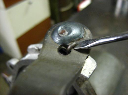

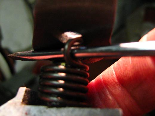

messo in morsa fai saltare la molletta di ritorno con un cacciavite
27,33 KB

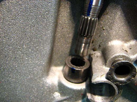

poi piano piano alza e sfila l'alberino fino a liberare lo spingi rallino!
attento che se il carterino non è dritto usciranno i rullini,
se succede prolungheresti notevolmente il lavoro per reinserirli!!!
56,67 KB

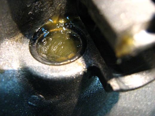

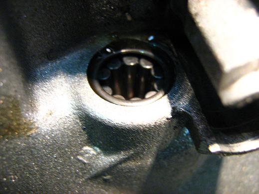

estratto l'alberino troverai i rullini inferiori,
come vedi sono in piedi grazie alla posizione del carterino,
se l'avessi tenuto sdraiato adesso sarebbero guai!!
39,05 KB

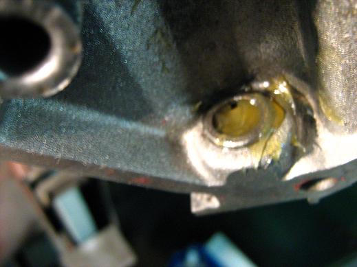

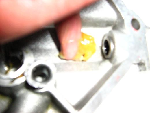

per metterli al sicuro,riempi subito la cessettina di grasso
40,68 KB
(notare che si intravedono i rullini ancora apposto)

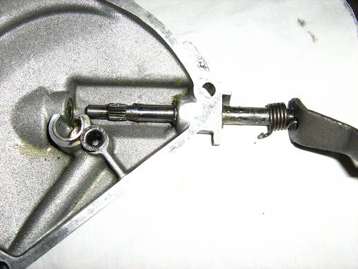

togli lo spingi rallino e alzi un'altro pò l'alberino:
41,56 KB
lo sfili poi fino all'estraimento completo,facendo attenzione a non far uscire i rullini del cuscinettino superiore!!!

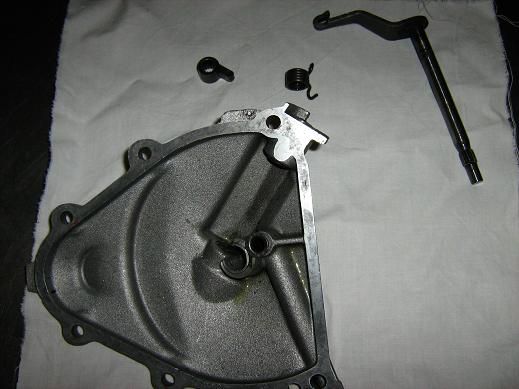

ti trovi tra le mani queste cose!
37,7 KB

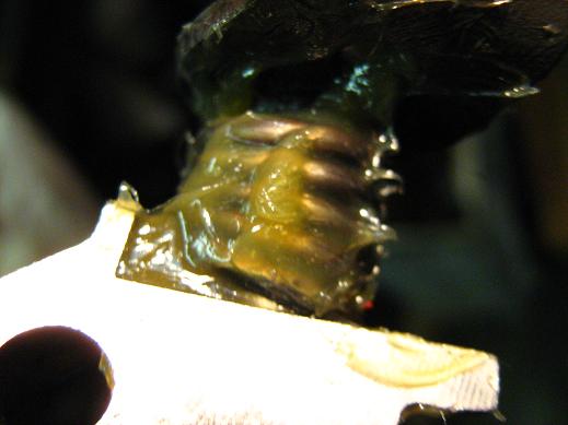

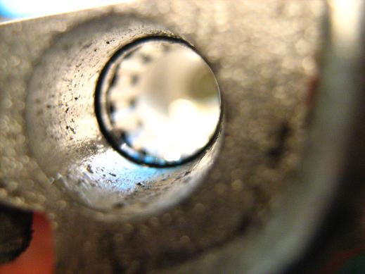

anche qui per stare al sicuro,riempi di grasso la sede rullini superiore!
26,13 KB
34,79 KB

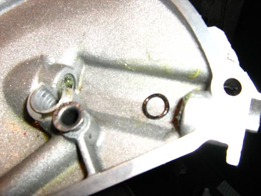

ora ecco che vediamo quell'infame che molte volte ci fa disperare con perdite d'olio !!
lo vedi benissimo tra la sede rullini e il condotto di inserimento dell'alberino!
è quell'anellino nero lucido!!
32,12 KB
ora con un cacciavitino fine a taglio lo scalzi dalla sede e lo fai uscire dall'altra parte!
38,81 KB

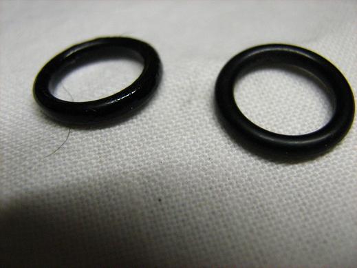

ecco il vecchio a Sx e il nuovo a DX
notare che il vecchio è appiattito e consumato nella parte interna e quindi responsabile della perdita!!
31,18 KB

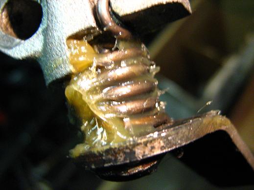

45,87 KB

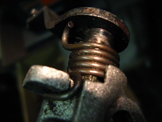

per finire aggancia la molla aiutandoti con il solito cacciavitino e ingrassa la molla per bene!!!
27,84 KB
28,76 KB
29,19 KB
37,46 KB
