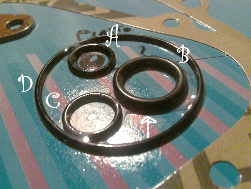

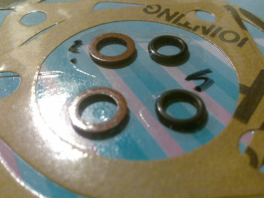

ma hai cambiato nick comunque sicuro al 100%.. ho qui' uno schema dettagliatissmo, ( che non so' xkè non ho osservato bene prima)!!!!
queste guarniziooni dove vanno.. .??
QUESTO NERO A DESTRA E' DEL SELETTORE MARCE.. .E QUELLO AFFIANCO ROSSICCIO???
62,32 KB
IL B E' DEL CARTER, INGRANAGGI ACCENSIONE.. .E GLI ALTRI???
65,4 KB

quello in alto e in basso a DX della prima foto sono ugualie sono dell'alberino cambio(uno dei due avanza)
l'A è dell'alberino frizione(dentro il carterino)
quello C è doppio e identico,
le due rosse sono in carta e servono per i due tappini di carico / scarico olio motore,
il D è per la vaschetta carburatore 16/10 o 19/19 originali et3/ special!

Ciao bruno, per alberino cambio ( prima foto a dx )intendi il selettore vero?
La A e la C invece, oggi ho scrutato per bene tutto e non sono riuscito a capire, l'alberino frizione qualè?
