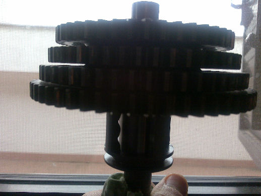

RIGUARDO AL CAMBIO,,, NON RICORDO PIU COME ERANO MONTATI
gli ho montati con la quarta e la prima con le scritte in su' e 2 e 3 con le stritte il giu.. in questo modo combaciano perfettamente alla crociera, almeno SEMBRA.. pero' gli ingranaggi ora hanno un bel po' di gioco dopo aver chiuso tutto non credo sia normale HELPPPP........

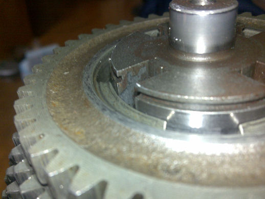

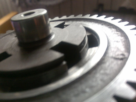

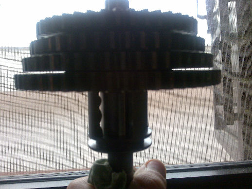

devilfg
stewe
Città: Pistoni
587 Messaggi
Inserito il - 19/01/2009 : 16:49:18  Mostra Profilo Invia a devilfg un Messaggio Privato
Ecco qui' un po' di foto.. .perchè ho questo gioco tra gli ingranaggi??
Sguarna, se li monto tutti con le scritte in basso la terza struscia sulla quarta e il dentino della crociera non combacia bene

Inserito il - 20/01/2009 : 09:23:22  Mostra Profilo Invia a devilfg un Messaggio Privato
CREDO di aver risolto .. . ho montato l'imgranaggio piu grande cioè la prima con le scritte verso il volano la 2,3 e 4 con le scritte verso la ruota,la crociera combacia e il gioco è diminuito , ora cè un mm e credo sia normalissimo
A qst punto... SGUARNA, mi sa che devi riaprire e invertire la prima
