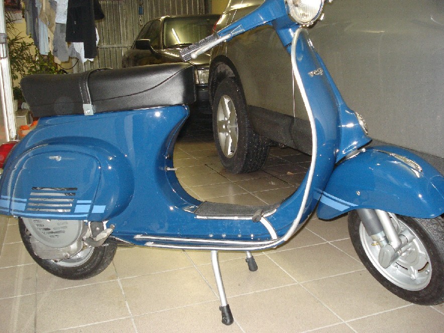

Inserito il - 16/12/2008 : 08:58:43
L'ammortizzatore anteriore io l'ho preso da p4scoli (un po' caro) ma il colore è il suo. Ti dico però che secondo me è un po' tenero. ecco la foto del mio:
 187,43 KB |
Inserito il - 16/12/2008 : 09:06:16
Non ho letto il post...
ma butto lì un mio consiglio, l'AMMO ANT ET3 è quello della PK prima seconda e serie S, in grigio scuro, se lo trovi di recupero (sarebbe meglio che non quello del p4scoli per quanto bello), abbi la sola accortezza di pulirlo, lucidando la parte in metallo e lubrificando un pelo l'asse del pistone sulla parte esterna, aggiungi uno spessore di 1-1,5mm e non di più per irrigidirlo sotto la molla, controlla che torni frenato e funzioni per bene, sulla ET3 e sui 130cc rapportati Primavera capaci di oltre 90-100 Km/h questo và fatto, mantenendo sempre la pressione della routa anteriore tra 1,3 min e 1,5 max bar di pressione, provala a 1,3 vedrai andrà un gran bene!

quoto poeta non sbattetevi troppo per fare il colore dell'ammortizzatore
o ammortizzatore PK S/XL nuovo oppure prendete il classico della 50 special chiaro, vai in colorificio, una bomboletta di grigio antracite o grigio scuro, una carteggiata con 800 ad acqua e su due mani di vernice
ciao |
