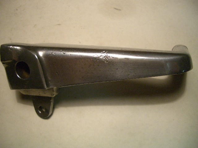

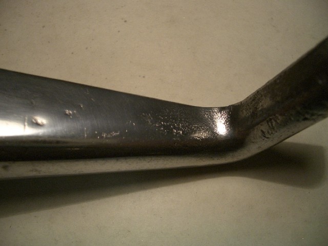

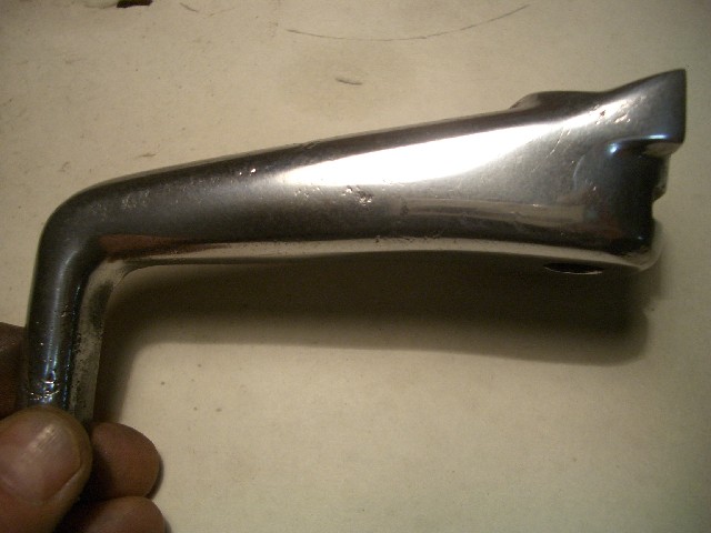

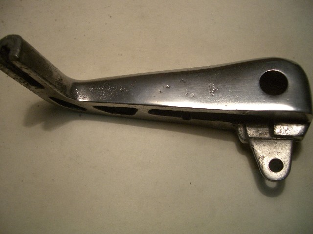

...nelle foto che seguono ho iniziato a lucidare con 1000 ad acqua il pedale del freno...
...ma ahimè devo continuare...
56,98 KB
54,56 KB
58,31 KB
53,59 KB
...si che i segni del tempo sono belli,ma quei buchi dovuti all'ossidazione dell'alluminio li voglio eliminare il più possibile...
a presto

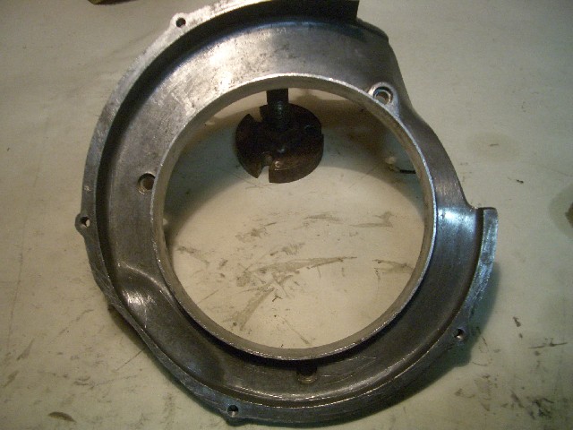

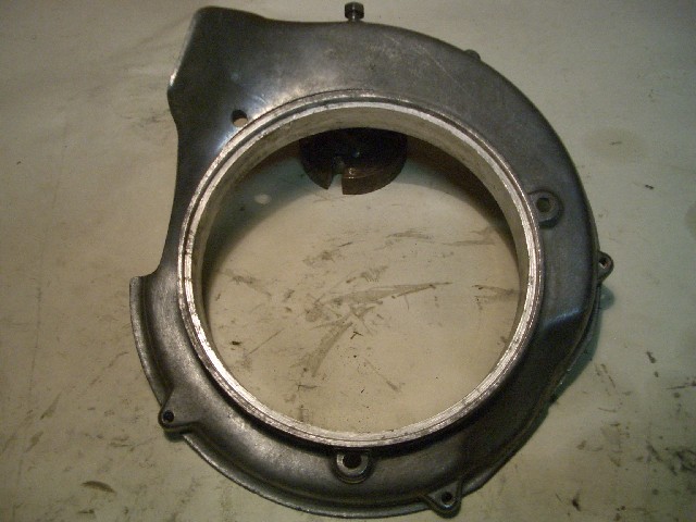

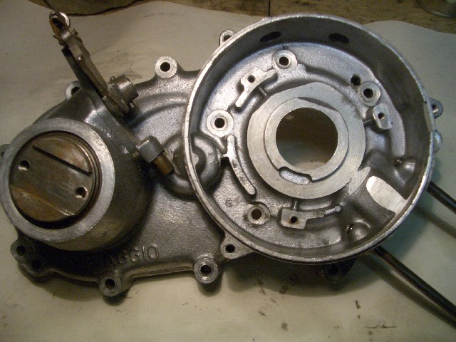

...parti motore finite di pulire...
...quindi l'altro carter che era stato messo a mollo nel gasolio...
93,48 KB
94,87 KB
73,4 KB
75,19 KB

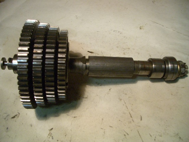

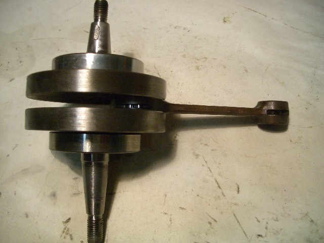

...l'albero...
63,36 KB
...gruppo cambio...
67,51 KB
...e parastrappi...
59,95 KB

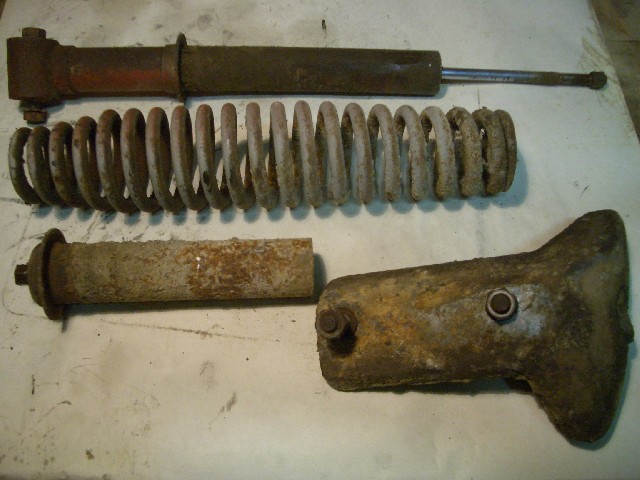

...e poi ho inizioato a smontare l'ammo posteriore che per fortuna si è lasciato smontare senza problemi...
75,74 KB

ciao ciccio ma è un effetto della foto o l'albero motore è sbananato?? sembra che abbia i coni che sparano in fuori
Inserito il - 08/01/2009 : 14:20:11  Mostra Profilo  Visita l'Homepage di poeta  Clicca per vedere l'indirizzo MSN di poeta Invia a poeta un Messaggio Privato
é la lente della digitale....
spero.
Ciao vespa90,quando ho letto il messaggio mi è preso un coccolone...sono subito sceso giù in garage a controllare...
...è tutto in ordine,è colpa della posizione dell'albero al momento della foto e molto probabilmente anche colpa del ridimensionamento che ho fatto...
...non sono molto forte con il computer...
...comunque grazie per avermici fatto fare caso.
