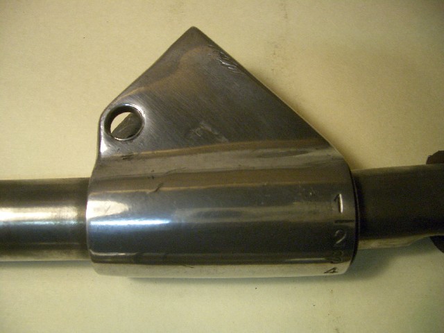

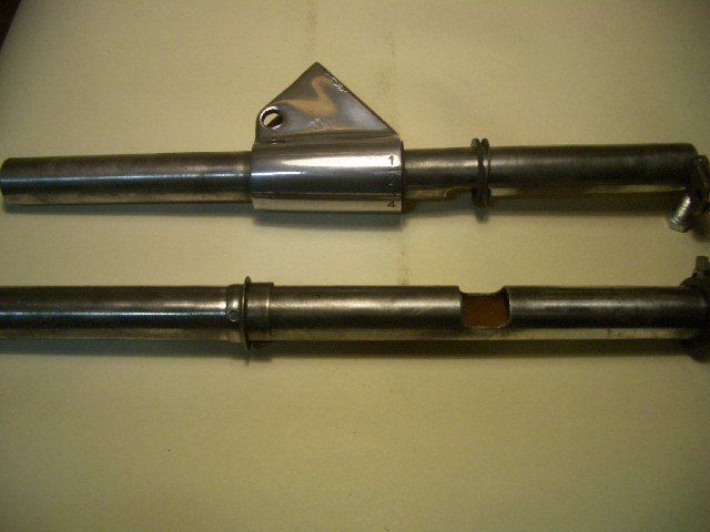

mezzi manubri puliti e lucidati

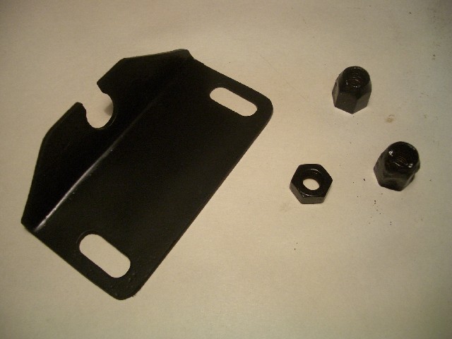

...e accessori sella puliti e riverniciati in nero opaco,il telaio della sella lo farò dopo averlo fatto sabbiare.
66,36 KB

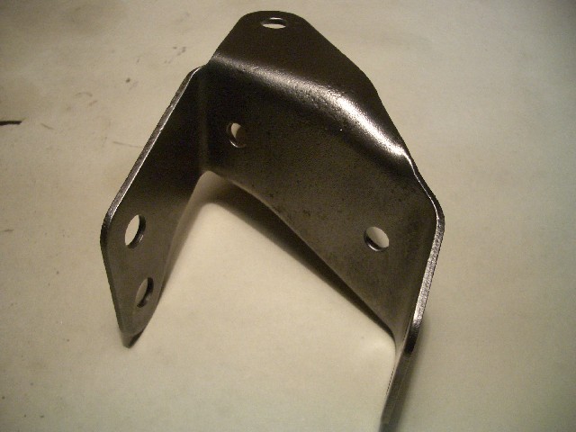

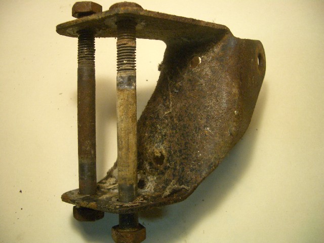

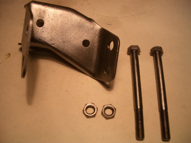

...ohhh ecco il primo dubbio,il supporto dell'ammortizzatore sotto la superficiale ruggine mostra verniciatura in nero...
...lo rifaccio nero????

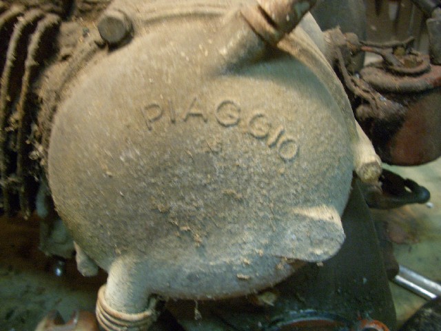

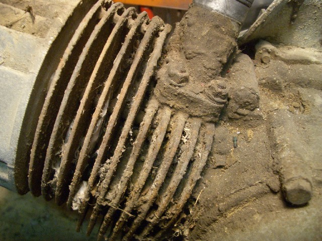

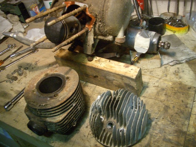

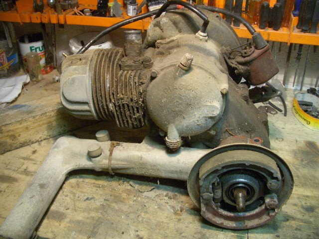

Poi...ho iniziato a smontare il motore...
105,07 KB
126,42 KB
82,76 KB
85,75 KB
85,51 KB
97,14 KB

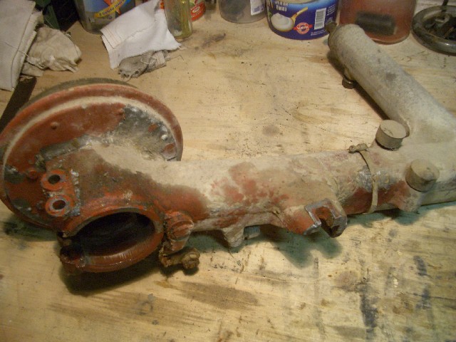

particolare delle ganasce freno post...
118,75 KB
80,19 KB

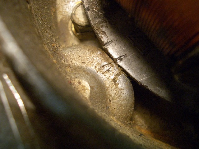

...anticipo segnato...
96,8 KB
particolare della ventola...
99,01 KB

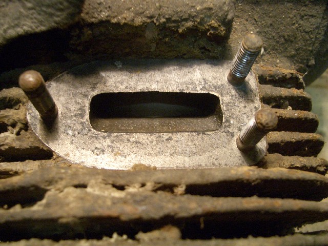

...aspirazione...
104,44 KB
73,45 KB
70,77 KB
...a vederlo così il motore dentro stà un gran bene,quando lo aprirò vedremo meglio...
per oggi è tutto...

Il supporto ammo è in ferro brunito, no vernice nera.
Il braccio motore sembra ROSSO, doveva essere in origine GIALLO!
scherzo bestia....

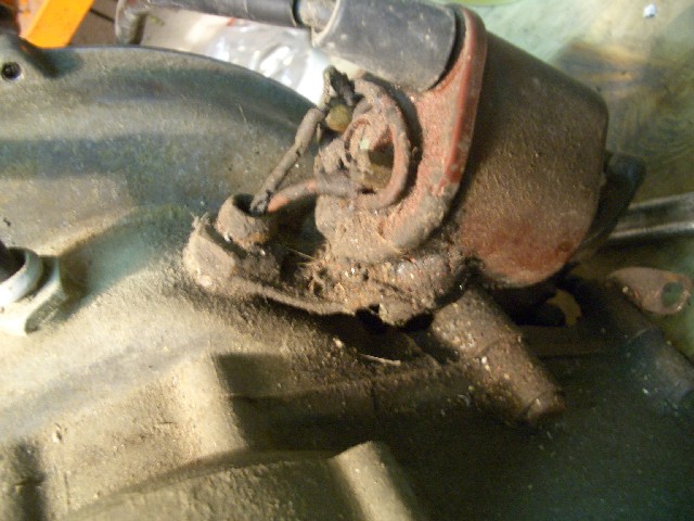

Un altro paio di foto di particolari della vespa...
71,15 KB

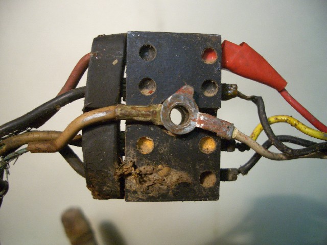

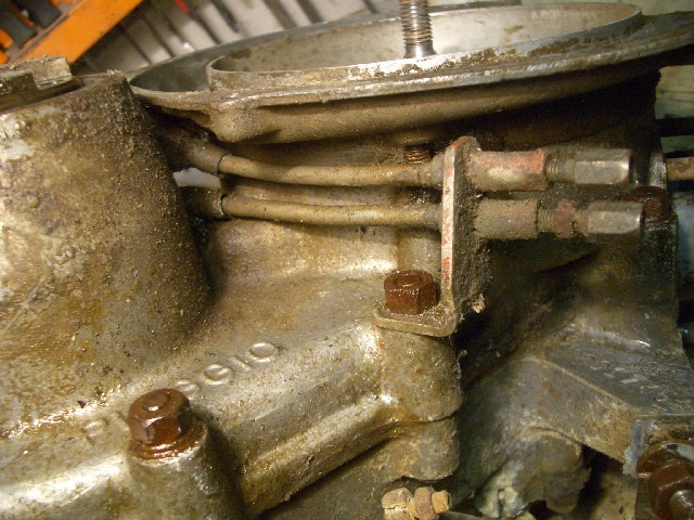

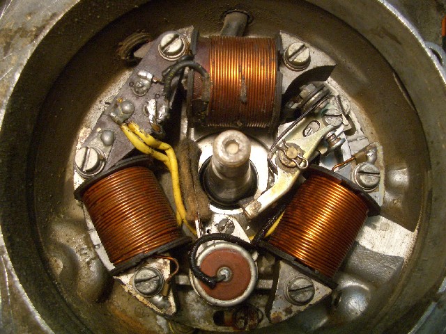

Connettore tra impianto elettrico e cavi statore...
112,69 KB
particolare dell'inguainamento dei cavi del cambio...
89,54 KB

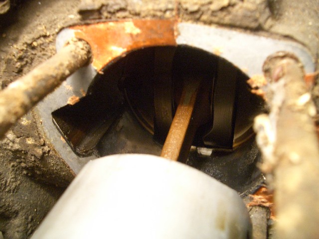

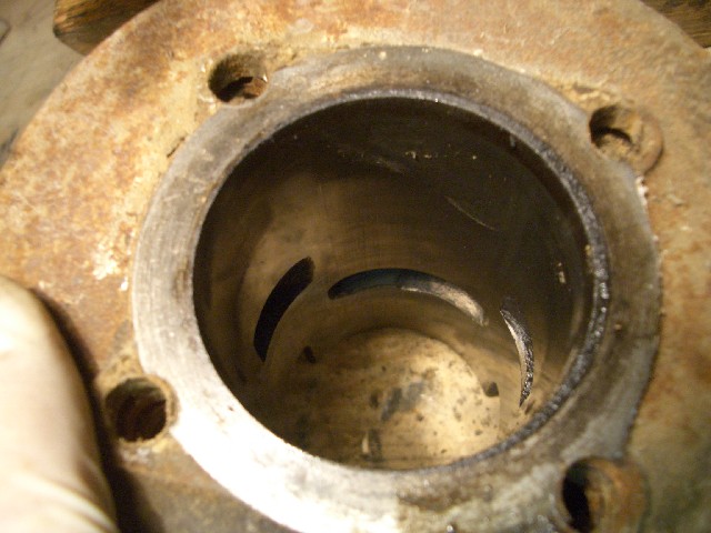

...e la testa del pistone...
...nessun nuovo lavoretto...
Inserito il - 25/12/2008 : 15:19:23  Mostra Profilo  Visita l'Homepage di poeta  Clicca per vedere l'indirizzo MSN di poeta Invia a poeta un Messaggio Privato

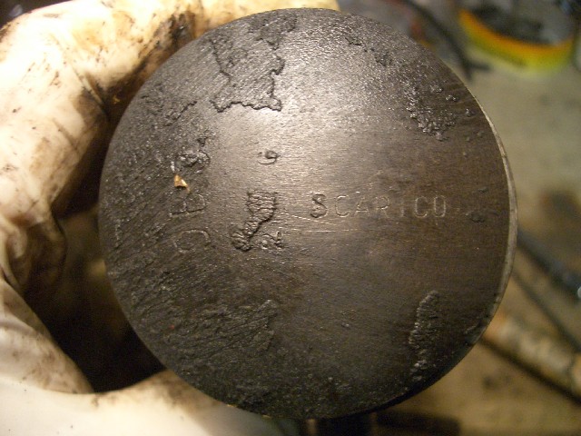

SCARICO....
il pistone di una GS, dice tanto a chi sà capire!

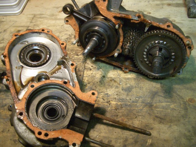

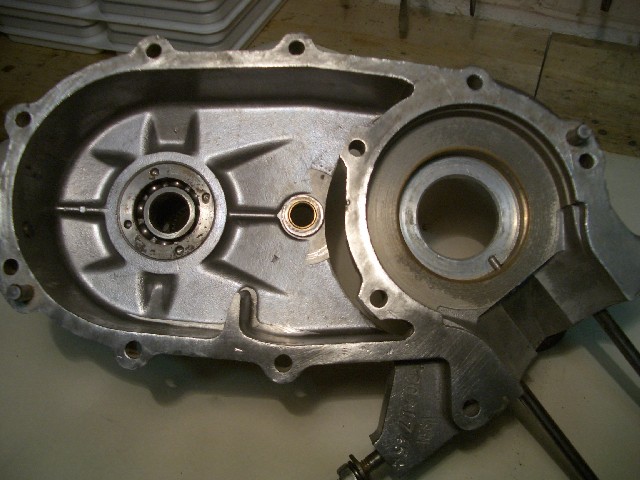

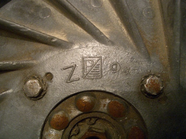

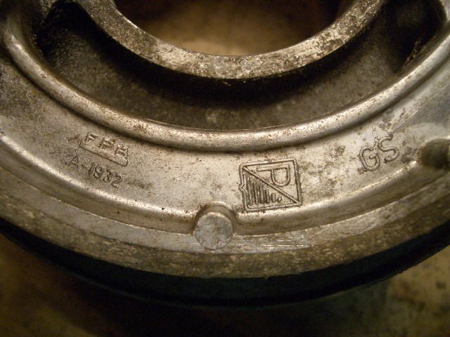

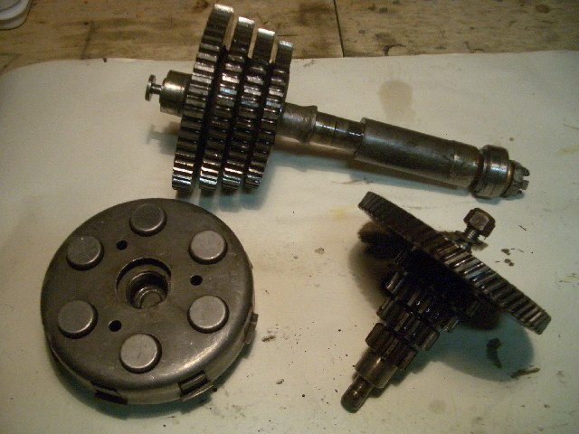

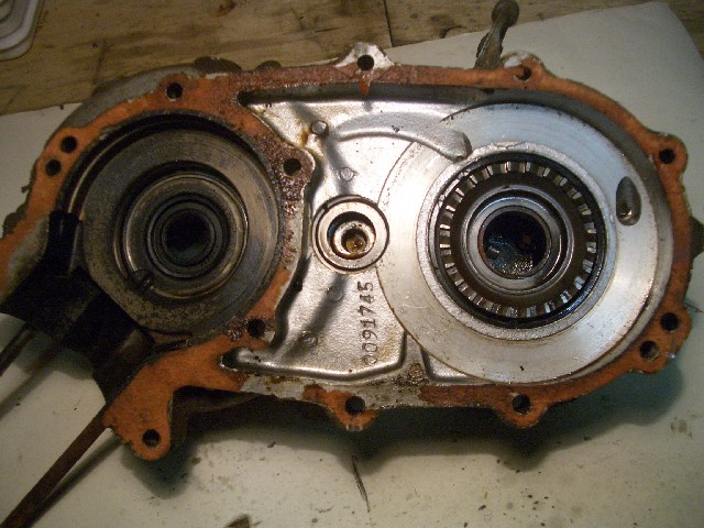

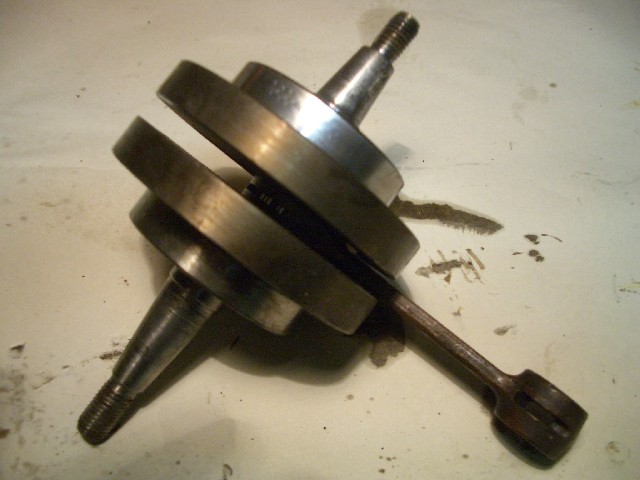

...motore aperto...
109,12 KB
84,79 KB
90,38 KB
...fortunatamente le mie previsioni erano corrette,il motore stà benissimo.
76,93 KB
57,65 KB
...e l'altro carter...
99,94 KB
101,31 KB

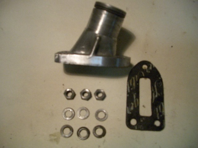

...ed infine un lavoretto...collettore di aspirazione pulito
52,88 KB

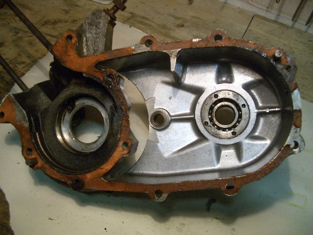

719 Messaggi

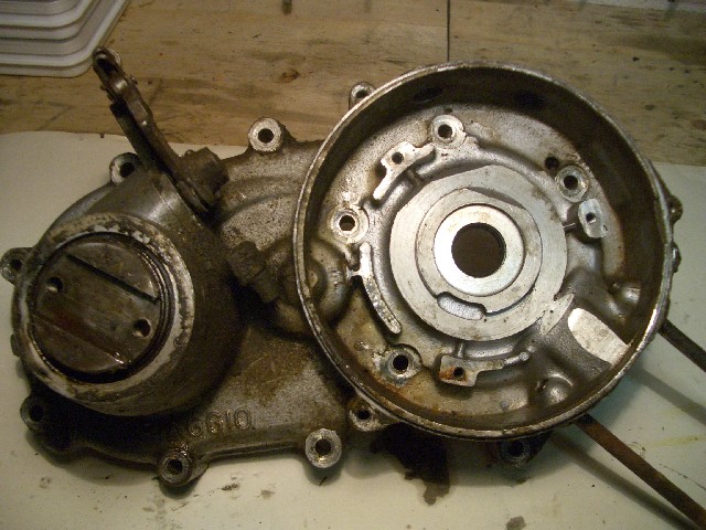

Inserito il - 02/01/2009 : 20:20:26  Mostra Profilo Invia a n/a un Messaggio Privato

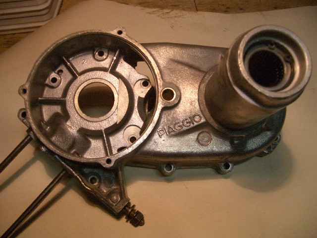

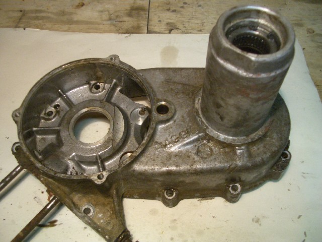

Mamma mia...mezza giornata per pulire mezzo carter...
...beh...almeno il risultato è soddisfacente
89,74 KB
80,34 KB
che ne dite???
