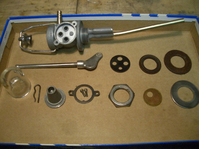

...intanto un altro lavoretto...
76,76 KB
Rubinetto benzina smontato totalmente e ripulito
77,85 KB

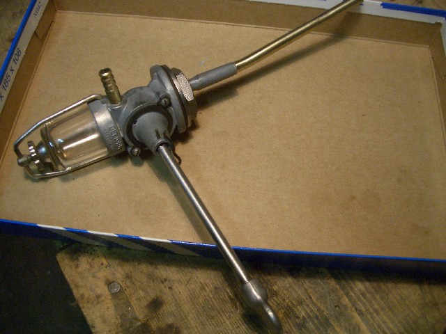

...ed eccolo rimontato...

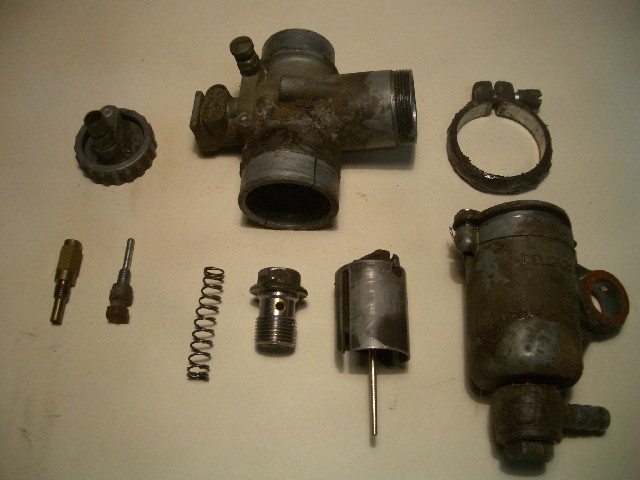

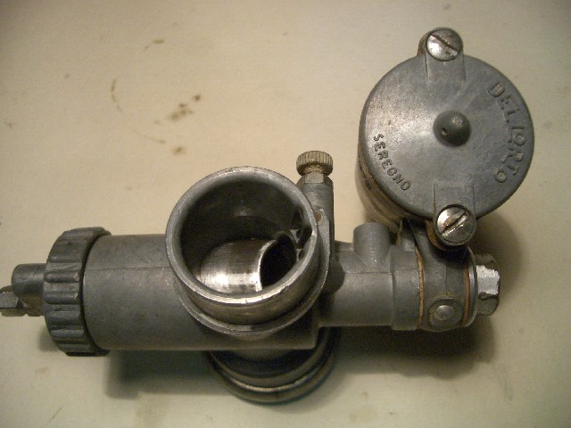

Vabbè...nonostante le incazzature continuo a fare piccoli lavoretti... oggi è stato il turno del carburatore...
56,98 KB
...mamma mia era lurido...

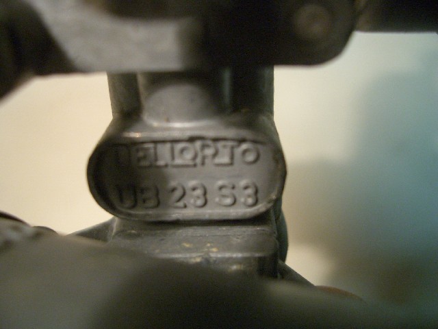

51,44 KB
52,31 KB
66,16 KB
...venuto bene no..???

l'accetteresti un piccolo consiglio? dato che siamo davanti ad un restauro, smonta TUTTA la viteria e porta a zincare, anche le viti del carburatore, l'astina della benzina, il reggidecantatore, và tutto zincato
costa pochi euri ma hai veramente tutto come nuovo e soprattutto, DURATURO, e che alla prima ondata di umidità del box non arrugginisce da capo
appena puliti sti pezzi, lo so, sembrano tanto belli, ma l'apparente lucentezza del metallo poi si ossida subito, tanto vale far zincare come in origine, e fidati, viene un restauro al top

Il consiglio è stato accettatissimo e anzi ti ringrazio...
