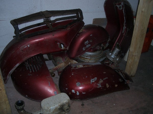

Eccoci qua,piccoli aggiornamenti... i lavoretti proseguono...
...siamo pronti per sabbiare,ma purtroppo bisognerà aspettare gennaio... vabbè tanto non c'è fretta.

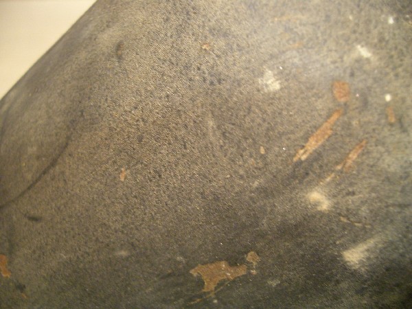

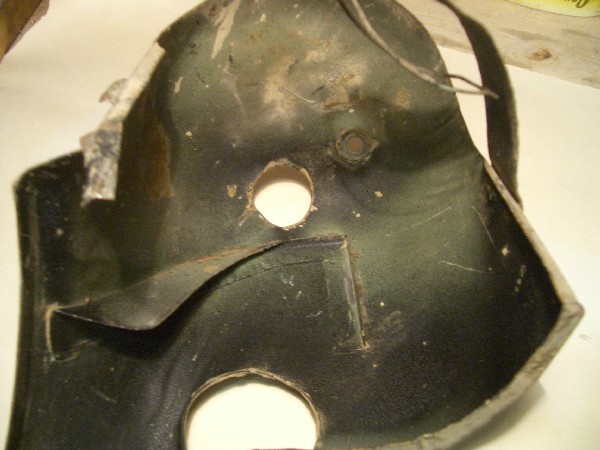

...poi vi faccio vedere l'interno della cuffia pulito,che mostra segni di vernice verde tipo l'interno dei coperchi dei carburatori e sbruffate di nero raggrinzante,e la vernice esterna sempre della cuffia fatta da vicino che mostra la vernice raggrinzata.
62,97 KB

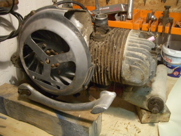

...questo sta lì sul banco ad aspettare di essere aperto...

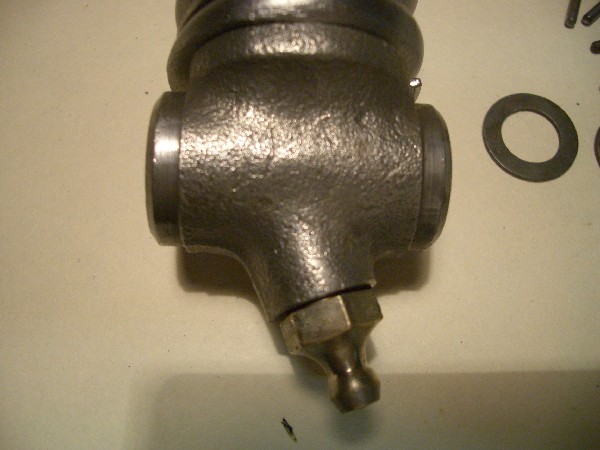

e poi il primo lavoretto che ho fatto già pronto per essere rimontato

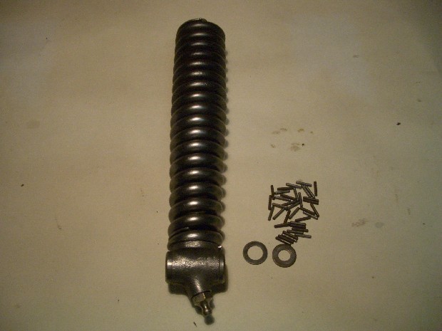

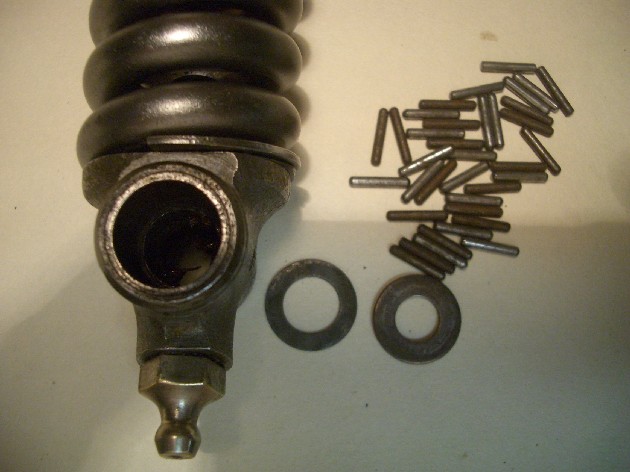

...e questi simpaticissimi 36 rulli da reinserire nella loro sede

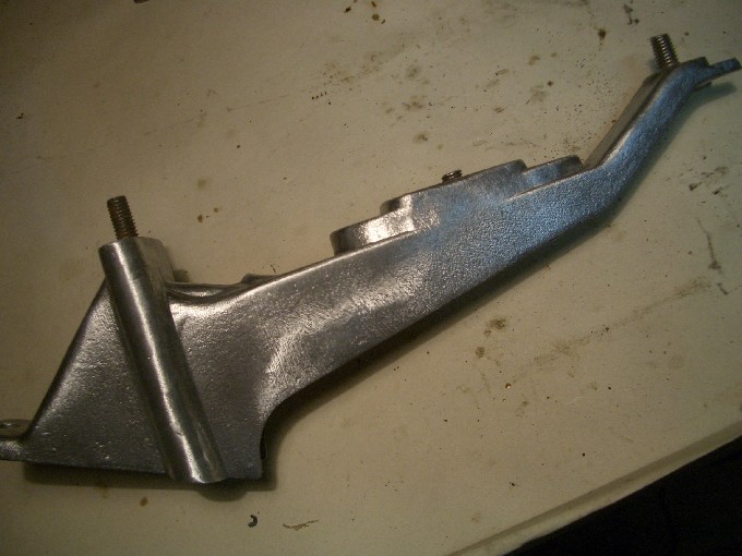

e il particolare del sostegno inferiore della molla che non è ottonato come le altre ma di alluminio.

Il Gomito inferiore molla ant è in alluminio perchè è quello con i rulli, solo quelli a bronzina sono in ottone, è lo stesso per capirci della GL, rimettere quei rullini, assieme ai due anelli in gomma parapolvere, gli spessori sul perno vincolato al mozzo e pre giunta passante...
Vedrai darà il suo da fare!
I perni bisogna sfilarli entrambe....uno lo hai tolto di certo, l'altro?

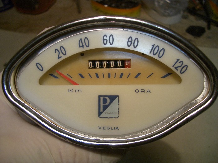

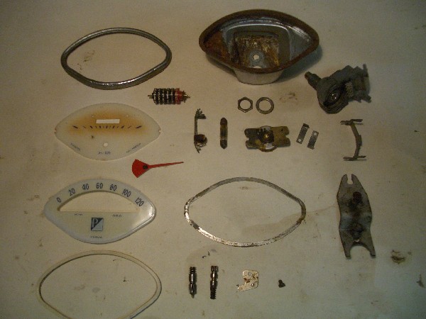

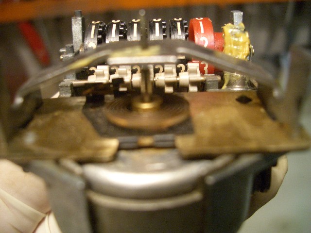

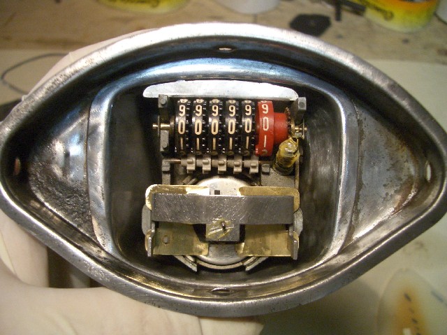

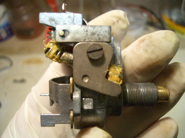

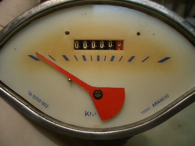

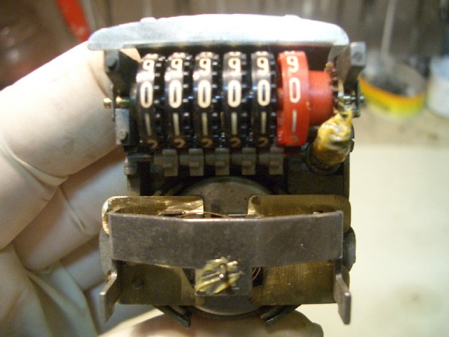

59,41 KB

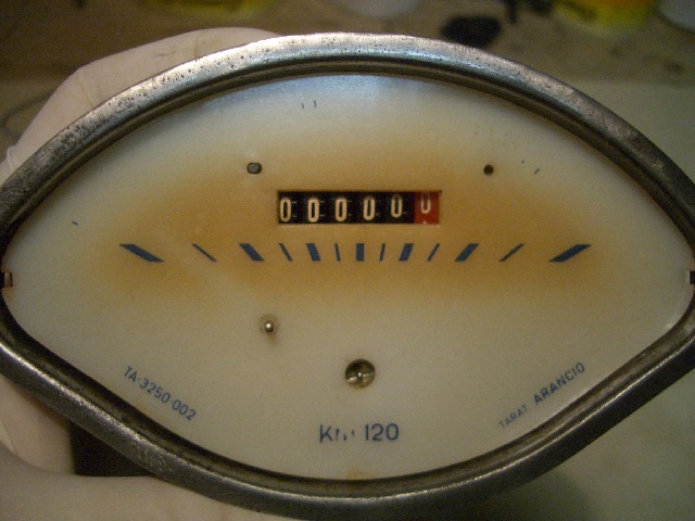

Contakm completamente smontato... inizio la revisione...
...ogni singolo pezzettino del contakm è stato smontato, pulito, ingrassato e rimontato.
68,08 KB
66,54 KB
69,04 KB
94,7 KB
68,54 KB
62,1 KB
91,07 KB
E questo è il risultato finale,manca solo il vetro purtroppo ancora non è arrivato.
I 30 metri che segna sono quelli per cui ho fatto la prova di funzione.

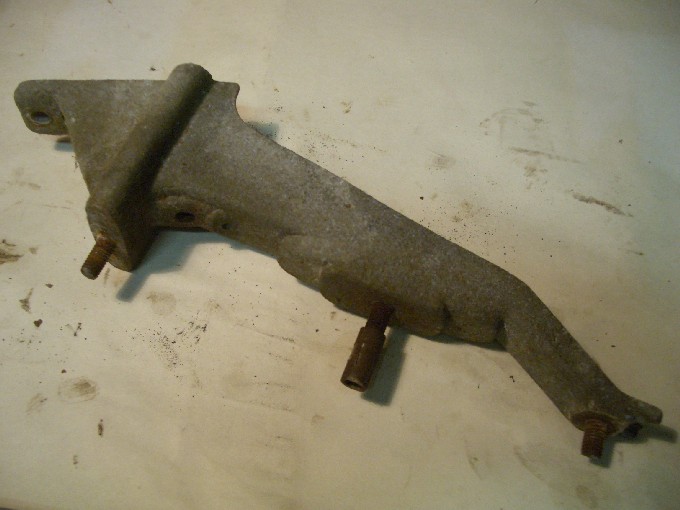

Poi...il portaruota di scorta prima:
64,61 KB
...e dopo pulizia e lucidatura...
76,5 KB

Inserito il - 11/12/2008 : 09:30:42  Mostra Profilo Invia a jonata un Messaggio Privato
Complimenti hai fatto un ottimo lavoro con quel contachilometri.
Ho notato che hai tolto l'ago rosso che segna la velocità.
Come ci sei riuscito? L'ago è semplicemente inserito a pressione?
Vespa Servizio
719 Messaggi
Inserito il - 11/12/2008 : 09:36:07  Mostra Profilo Invia a n/a un Messaggio Privato
Grazie jonata,si l'aghetto è inserito a pressione,fai leva piano piano da sotto e viene via,magari spruzzaci un pò di svitol.

ottimo ! .. ma come hai fatto a togliere la ghiera cromata senza rovinarla?
