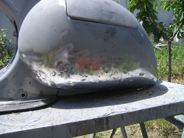

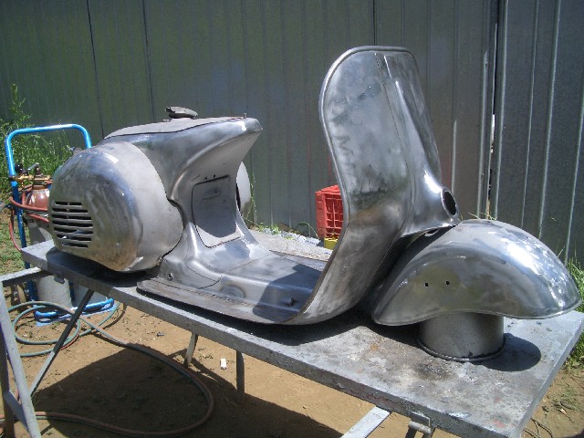

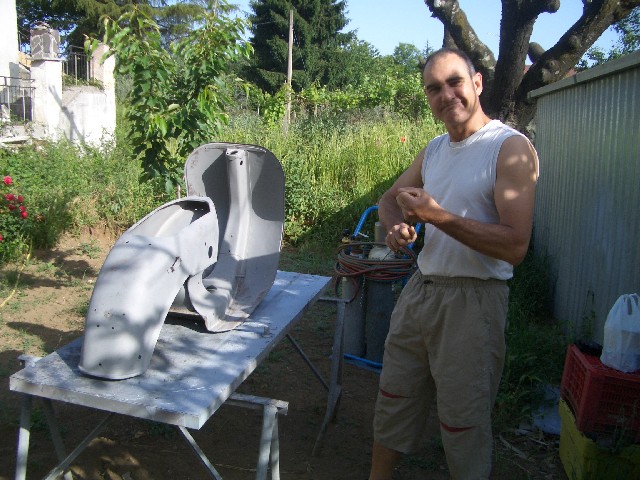

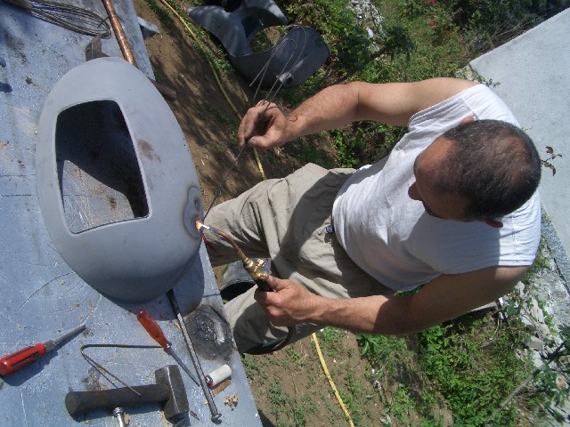

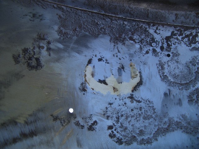

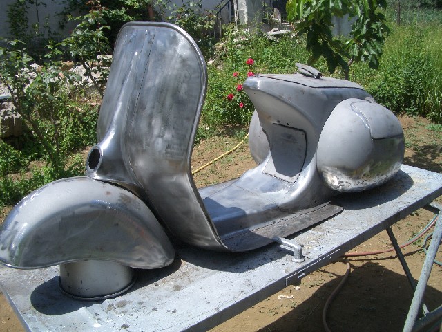

Intanto i lavori continuano,domenica siamo stati al nido...
...inizio lavori...
114 KB
129,04 KB
...santo mastro Poeta con cannello in mano che salda la chiappa a groviera...
120,46 KB
...chiusura buchi sulla pedana e chiappa finita...
96,46 KB
97,17 KB
...e finalmente dopo qualche ora di lavoro...
...pronto per andare in carrozzeria...
95,71 KB
125,37 KB
Il mastro lavora propio alla grande...

Inserito il - 03/06/2009 : 15:24:59  Mostra Profilo  Visita l'Homepage di poeta  Clicca per vedere l'indirizzo MSN di poeta Invia a poeta un Messaggio Privato
Eccomi!
Cavolo che gruviera quella fiancata!
dolci saldature ad ottone che non flettono la scocca, le curve son quelle di una Gs sempre panciuta, grande, vigorosa....
CICCIO, non avrai di più da me!
ma darla in mano ad un CARROZZAIO senza avertela prima battuta e sagomata significava comprometterne la sagoma!
E questo su una VS5 non stà bene!
Aiuto ne hai avuto a sufficenza....
ora soffri le tue pene...e conquista quella Vespa.
Il vecchio Poeta in foto....enorme nella statura....accanto a quyeklla Gs che sembra in scala!
Ciò che rende grande un uomo non è mai la sua statura!
Ma la sua generosità!
Nel tuo caso CICCIO, terminato il BONUS, con questa fanno tre se ben ricordo.

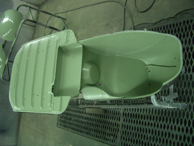

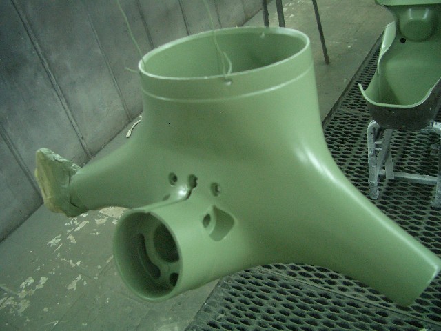

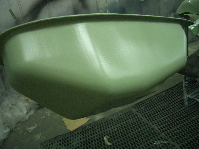

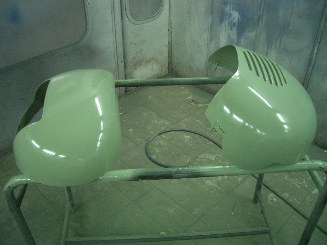

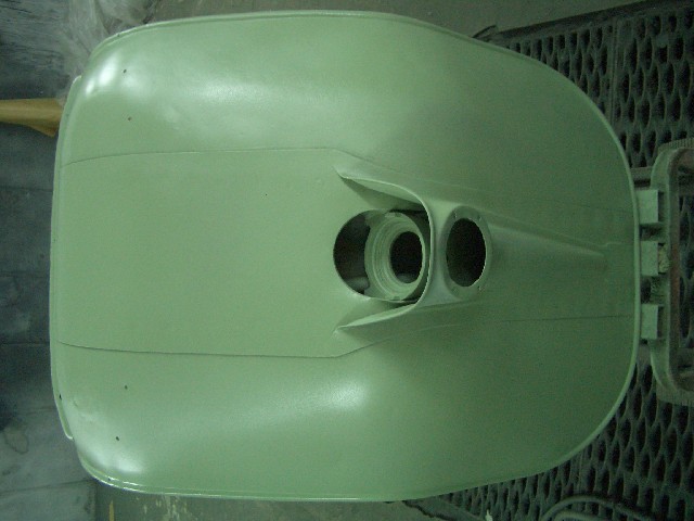

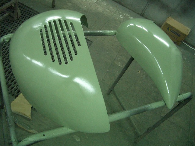

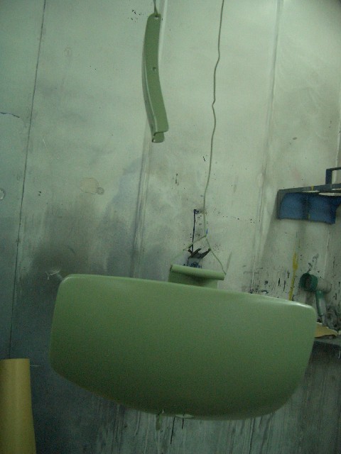

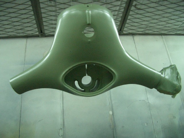

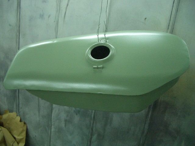

comunque...oggi,anche se è sabato...tutto il giorno in carrozzeria...
...Vespa GS VS5 ultimi modelli fondo verde...
...ed essendo il mio di novembre '61...
...e dopo aver pure parlato personalmente con il Sig. NOTARI...
...l'ho fatto con il fondo verde.
56,67 KB
68,98 KB
74,72 KB
64,16 KB
57,86 KB
80,05 KB
60,71 KB
62,35 KB
66,16 KB
70,98 KB
...peccato che in queste foto il colore non si veda benissimo,forse è la luce del forno...
...ma il verde è stato fatto,ovviamente a campione e vi assicuro che è uno spettacolo.

Il VERDE.....
vabbè che hai chiesto a LEARDI e NOTARI, vabbè che sulle ultime serie ci andava e và bene, ma....
lo sai che il suo FONDO era NOCCIOLA!!!!
Io non avrei dato retta all'AUTOREVOLE consiglio, preferendo ovvio sempre e solo la VERITA' e la verità dice che quel telaio ha fondo NOCCIOLA!!!!
Comuqnue bellissima, si vede che le fiancate sono stuccate e belle lisce, invece...
domanda,
il TELAIO è solo spruzzato? Cioè non ancora STUCCATO?
Se così fosse, sono IL BATTITORE PIU' FORTE DEL MONDO!!!!
Cavolo sembra già FINITO senza stucco!!???
Non può essere vero.
VERRA' STUPENDA, ho fatto molto per quella GS, lo sai, ora alzati e cammina!
Sei maturo per fare da te...
lo sò..lo sò...il denaro, ma è speso davvero bene.
E TU CORRADINO GUARDAMI!!!!
Non sono dunque ancora degno?
Un giorno avrò la mia VS (GS), non ce ne sarà un'altra tanto bella.
Saluto con un pizzico di invidia, quella buona però, non potevo fartela IO CICCIO, o meglio non avrei potuto, non avendola , farla a qualcun altro!
E' un HOBBY spietato questo, ci si aiuta un poco sempre che è doveroso, ma senza esagerare.
LE MEJO VESPE.
Vespa Servizio
719 Messaggi
Inserito il - 24/06/2009 : 22:12:45  Mostra Profilo Invia a n/a un Messaggio Privato
Non dovrei dirtelo... ma il tuo è un occhio attento...
...telaio solo spruzzato per non farlo arrugginire....
...prossimo sabato stucchiamo...
