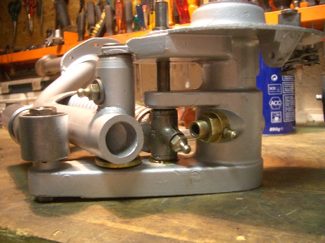

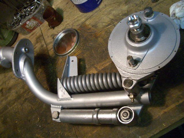

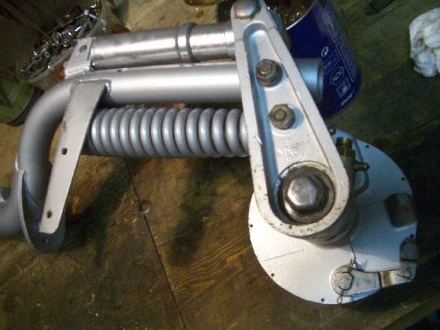

Comunque intanto mi sono preparato la forcella...
91,3 KB
87,4 KB
85,09 KB

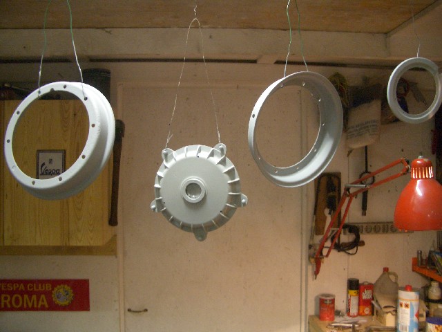

...e mi sono dovuto fermare...devo ancora verniciare il parapolvere...

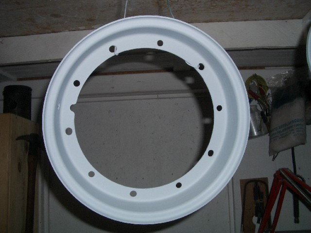

...poi ho dato il fondo a cerchi e tamburi...
59,55 KB
71,64 KB
...per oggi non sono riuscito a fare altro,domani vernicio,chiudo la forcella e monto i cerchi.

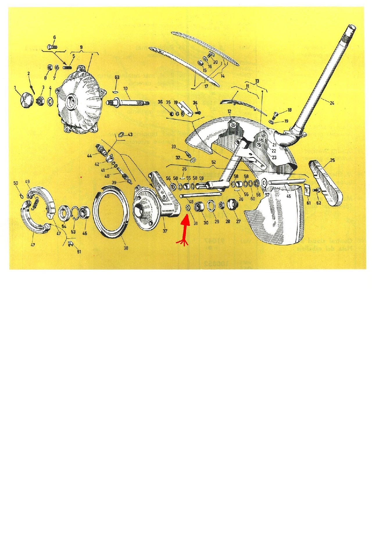

ho notato che sotto all'ingrassatore della forcella c'è una rondella
dici che va anche sulla mia gtr? perchè potrebbe essere la rondella che mi avanza e non so dove mettere
allego foto
cosa ne di ci tu??

Quella potrebbe essere o lo spessore dell'alberino del mozzo anteriore o lo spessore della leva che fà aprire le ganasce del freno posteriore,ma su GTR penso e ne sono quasi sicuro che sia la prima che ho detto.

sono sicuro che la rondella arriva dal mozzo anteriore...ma tu dici che è lo spessore dell'alberino mozzo anteriore dalla parte del cuscinetto grande oppure dalla parte del cuscinetto piccolo?

Và sotto al cuscinetto piccolo
364,46 KB
Capito dove và?
Se lo hai già montato devi rismontare l'alberino dalla parte del cuscinetto grande,mettere lo spessore sull'alberino,dalla parte della filettatura,e rimontare.
