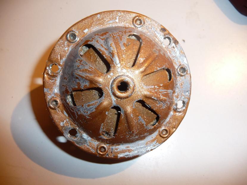

Eccomi di nuovo, ho smontato alcune parti che hanno a che fare con l'impianto elettrico, quindi clacson, devio luci, presa BT e faro anteriore.
Ho notato che il clacson non è marchiato, inoltre ho trovato nella cassettadei ricambi che mi ha dato il tipo che mi ha venduto la vespa anche un altro clacson, c'è qualcuno che mi sa dire se uno dei due è l'originale e quale?

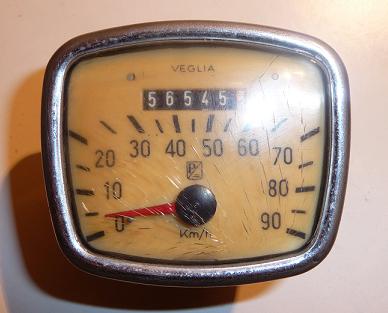

inoltre ho smontato il contachilometri:
20,38 KB
Chi mi sa dire come si fa a smontare la ghiera cromata e il vetro senza fare danni?
Sono ancora in dubbio se sverniciare a mano o far sabbiare... ho poca disponibilità di cash e non sono buono a verniciare, quindi siccome i soldi del carroziere non li posso risparmiare, speravo almeno di risparmiare i 100/150 euro necessari per la sabbiatura, che ne dite?
Troppe domande si lo so... :)
Inserito il - 04/11/2008 : 09:27:51  Mostra Profilo  Visita l'Homepage di poeta  Clicca per vedere l'indirizzo MSN di poeta Invia a poeta un Messaggio Privato
Devi sabbiare obbligatoriamente, la cornice fai leva con un cacciavite sotto paino piano cento volte si allarga e poi esce è questione di pazienza, a presto una FAQ su come azzerare i Km....e restauro strumenti.

Il clacson originale è quello sopra.Va nero con il rivetto centrale lucidato.
gallone
753 Messaggi
Inserito il - 04/11/2008 : 18:36:37  Mostra Profilo Invia a gallone un Messaggio Privato
Come faccio a rimuovere la mascherina del clacson?
è sufficiente rimuovere i rivettini ai lati?
Come si vede dalla foto è bbastanza marcio anche sotto la mascherina e volevo lucidarlo sotto...

Mi sa che se riesco a trovare la pinza fustellatrice e i fustelli giusti e riesco ad aprirlo, devo pure metterci un po' di stucco, ha delle scalpellature da vite stretta troppo che sono quasi dei buchi... Uff!
gallone
753 Messaggi
Inserito il - 10/11/2008 : 14:21:48  Mostra Profilo Invia a gallone un Messaggio Privato
Aggiornamento: il clacson è un casino perchè ho tolto anche il rivettone in mezzo. Lo ho tenuto per usarlo come campione ma ho dovuto toglierlo per lucidare la calottina che c'è sotto la mascherina. Tra i due pezzi di lamiera c'era pure il nido di un ragno
Non so sinceramente se troverò un rivetto del genere. Ho paura che dovrò comprarmi un clacson nuovo
Qualcuno sa se in giro si trova solo la mascherina verniciata di nero del clacson e non tutto il clacson intero?

Hai sbagliato ad aprire il clacson senza prima assicurarti di trovare i rivetti adatti...
Passa da un calzolaio artigiano o da un'anziano carrozziere forse trovi qualcosa!
Capisco che un clacson in queste condizioni e' inguardabile ma io lo preferisco integro e montato... piuttosto non lo monto ma e' meglio intero!
La prossima volta fai le cose a colpo sicuro!
ciao!
gallone
753 Messaggi
Inserito il - 10/11/2008 : 23:22:17  Mostra Profilo Invia a gallone un Messaggio Privato
Si in effetti ci ho pensato a lasciarlo così com'era, ma faceva schifo, poi suonava malissimo, era inutilizzabile.
Vabeh intanto ho trovato il calzolaio del mio paese che ha la macchinetta apposita rper quei rivetti ma non i rivetti giusti e mi ha detto che se trovo l'occorrente posso andare da lui a fare il lavoro.

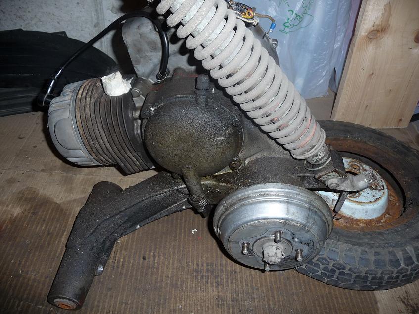

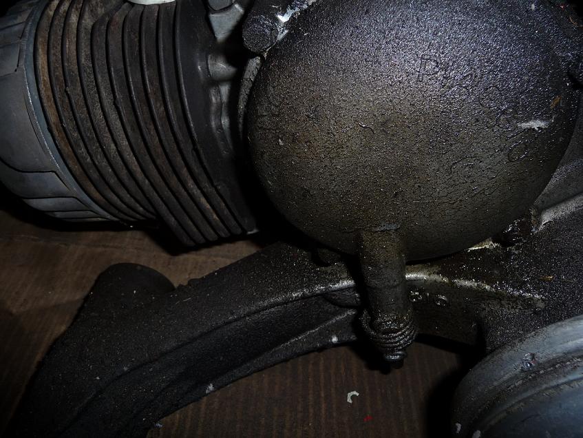

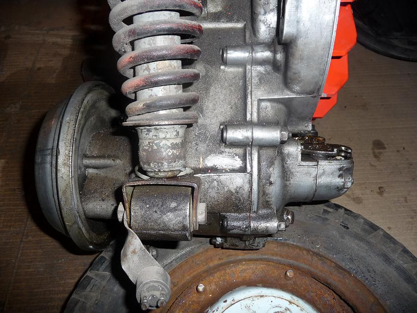

Nel frattempo ecco le foto del motore appena separato dal telaio:
118,8 KB
123,96 KB
125,77 KB

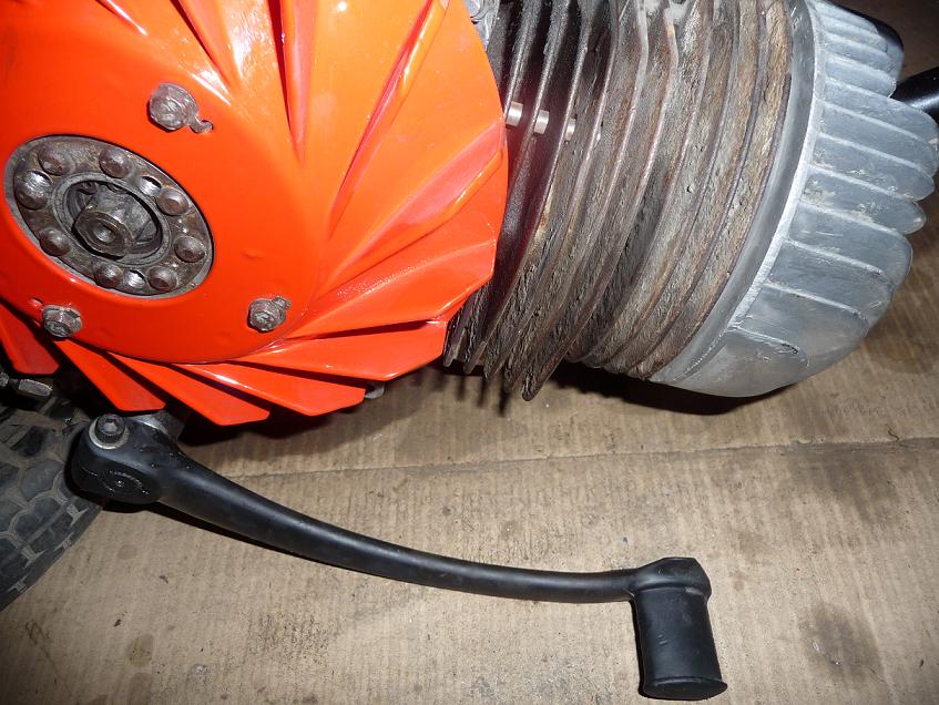

Chi mi sa dire se è originale la pedivella?
In tutte le foto che vedo in giro normalmente non è così come la ho io...
