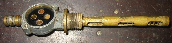

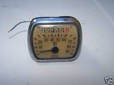

Ma nooo non mi dire cosi uff :(
Intendi uno di quelli tipo questo?
9,28 KB
Inserito il - 21/10/2008 : 15:07:22  Mostra Profilo Invia a n/a (ex wyatt) un Messaggio Privato
nonono quello è per vl1! quello che servirebbe a te è molto simile al tuo però ha le finestrelle separate come questo
10,95 KB

Poeta cosa intendi per "ci va il tappo" ? che nessun contachilometri è mai uscito con la VNA? Perchè sai tra tappo e contachilometri io sceglierei la seconda, è comunque una cosa utile e anche esteticamente bella no?
Inserito il - 21/10/2008 : 20:40:21  Mostra Profilo Invia a n/a (ex wyatt) un Messaggio Privato
io ti consiglio di tenere quello che hai...

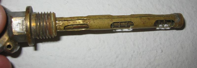

Nel frattempo ho smontato il rubinetto del serbatoio ed era letteralmente un cilindro di catrame nero.
2 ore di lavoro con fili di ferro e spago, spazzolini di tutti i tipi ed è venuto come nuovo.
Domani posto delle foto, peccato che non le ho fatte prima per far vedere come era ridotto.
Inoltre qualche genio lo deve aver stretto con qualche pinza forseper cercare di svitarlo dall'interno, aumentando così la possibilità di otturazione.

Ecco a voi il rubinetto resuscitato.
27,46 KB
29,2 KB
Inserito il - 22/10/2008 : 15:01:09  Mostra Profilo Invia a n/a (ex wyatt) un Messaggio Privato
mi togli una curiosità? è marchiato dell'orto il rubinetto?
gallone
753 Messaggi
Inserito il - 22/10/2008 : 16:04:29  Mostra Profilo Invia a gallone un Messaggio Privato
Sì, c'è scritto "Dell'orto tipo PRE 3" sul cilindro dalla parte opposta a dove c'è la guarnizione coi 4 buchini.
