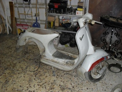

ciao raga scrivo per un amico di un forum di meccanica è in possesso di questa vespa Vespa 125 del 1962 VNB3
e ha bisogno di alcune delucidazioni tecniche..l'ho invitato a iscriversi al forum per rendere grato il lavoro che sta facendo.
1 - le colorazioni possibili quali sono ? 2 - cosa deve verniciare oltre al telaio anche forcella, cerchio,? poi ammortizzatore davanti color alluminio e para ammortizzatore cromato ? 3 - Il fondo di che colore deve essere e dove deve essere visibile oltre che nel numero tealio ? tipo sotto il serbatoio, nel retro scocche ?
4 - Il bordo scudo deve essere in alluminio ?

1) disponibile un unico colore: grigio 983 2)oltre al telaio anche forcella mozzo e cerchi 3)fondo nocciola a vista sotto il parafango retro scocche, vano serbatoio, sotto il serbatoio, vano motore 4)bordo scudo in alluminio |

occhio, quello è il colore dell'alluminio! il colore giusto è il grigio 15210  |

ach giustoooo , ho la scheda con le informazioni di questa vespa, colore copriventola e carrozzeria sono uno sotto l'altro e ho sbagliato a copiarli, sono proprio fesso |
