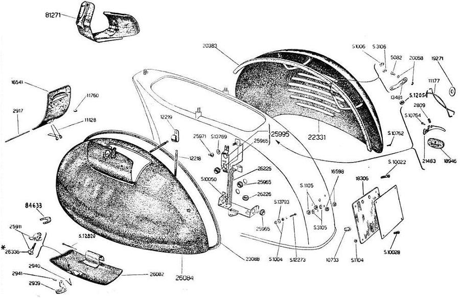

Allora ragazzi spero di non aver sbagliato a scrivere in questa sezione: per favore mi dovete aiutare a montare questo benedetto cofano (chiappa) sulla mia struzzo.queste che vedete in questo disegno esploso e che ho evidenziato in rosso:http://vespaforever.net?/photo/my-images/600/21561690.jpg/ sono le cose che mi mancano. per montare questo cofano. per quanto riguarda le( melle) armoniche le ho già ordinate.

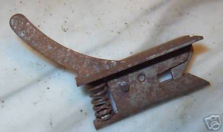

la (l'apparella)che posso acquistare in ferramenta è per caso questa che ho già montata sulla chiappa?http://vespaforever.net?/photo/my-images/43/img0016na.jpg/ e se no di che misura la devo prendere? insomma ragazzi mi serve una guida possibbilmente con immaggini che mi mostri come si fà. sò che non mi deluderete neanche questa volta .

ok l'apparella e' quella. montare il cofano motore e' la cosa + semplice del mondo,ma quando l'hai smontata non hai fatto foto,preso appunti? te lo dico perche' se sei in difficolta' con un cofano......comunque devi avvitare il cofano alle 2 guide. una nel vano serbatoio l'altra nel retro scocca. l'apparella va messa in quella retro e fuori poi intersechi le 2 molle,metti la guarnizione in gomma del cofano e quella di battuta sgancio ed il gioco e' fatto.

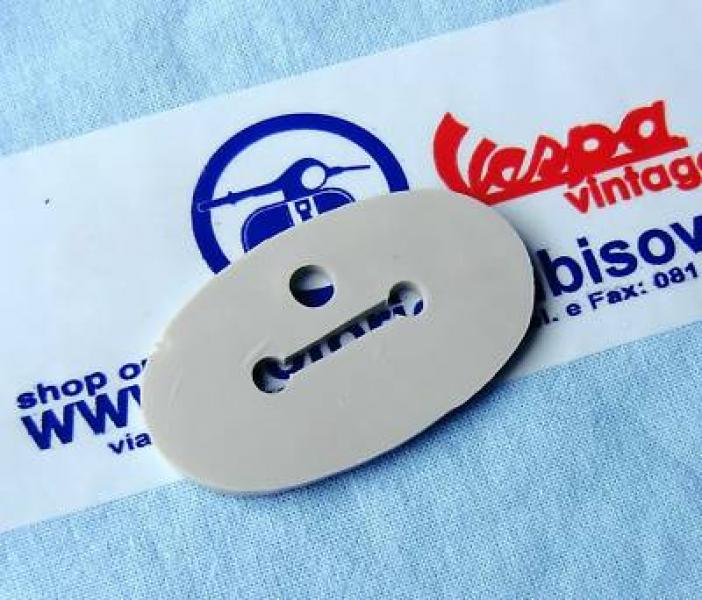

la vespa l'hò presa tutta smontata. e comunque sei stato chiaro nella tua spiegazione solo una cosa non mi quadra quando dici guarnizione di (battuta sgancio) cosa intendi è un'altra guarnizione oltre a quella grigia.

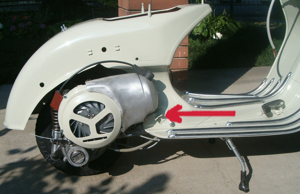

Inserito il - 07/01/2012 : 17:18:52  Mostra Profilo Invia a eleboronero un Messaggio Privato
certo che e' un'altra guarnizione e va messa dove ti ho segnato con la freccia

Inserito il - 08/01/2012 : 07:44:27  Mostra Profilo Invia a fabio1 un Messaggio Privato
No niente, ma questa guarnizione va incollata? o semplicemente appoggiata? e il gangetto che ho sul cofano deve opporre resistenza? nel senso deve avere una molla? perche il mio si muove facilmente sù e giù spero di essere stato chiaro

Inserito il - 08/01/2012 : 14:05:33  Mostra Profilo Invia a eleboronero un Messaggio Privato
le molle sono quelle, le guarnizioni nessuna e' incollata,lo sgancio ha nel suo interno una piccola molla controlla che ci sia.

Inserito il - 09/01/2012 : 11:40:56  Mostra Profilo  Visita l'Homepage di mimmo  Clicca per vedere l'indirizzo MSN di mimmo Invia a mimmo un Messaggio Privato
forse ti serve l'esploso...
