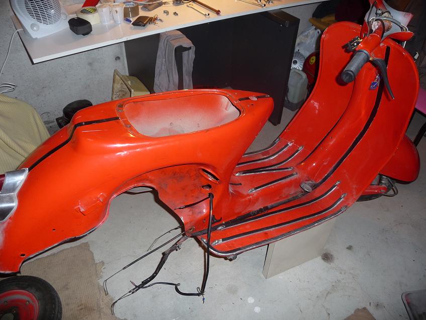

Alcuni pezzi da sverniciare... il tipo ha verniciato direi tutto il verniciabile di rosso :)
Chi mi dice se la leva è quella originale?
 95,07 KB
Una foto della vespa in fase di smontaggio
 97,82 KB

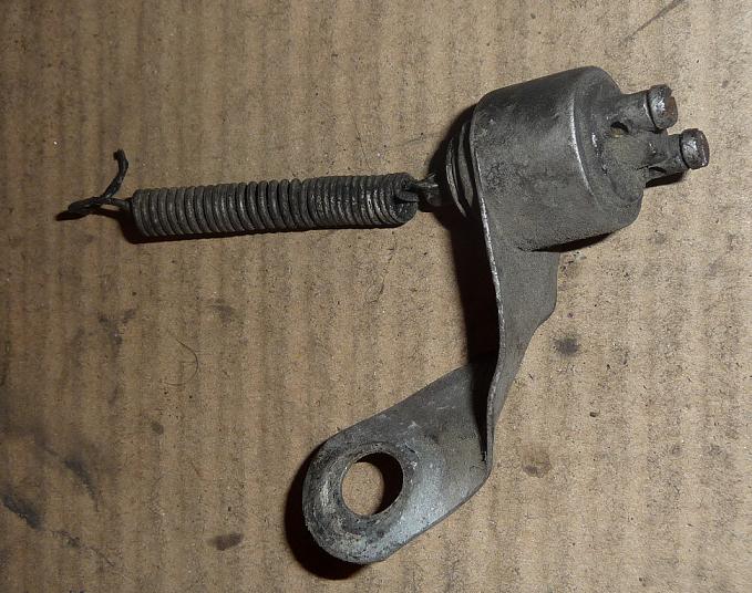

Lo stop:

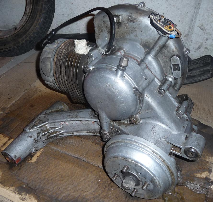

Ed infine il motore dopo una prima mano di chante clair per rimuovere il grosso:
 144,06 KB

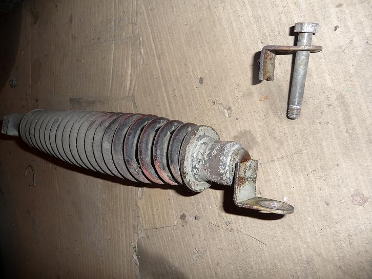

Dulcis in fundo, purtroppo nello smontare l'ammo posteriore, questo si è rivelato rotto:
 82,16 KB
Dite che si può saldare no?

le strisce della pedana non sono originali, sono quelle della VNB !! Anche la pedivella NON è originale, la sua è più corta e incurvata, inoltre non ha la gomma(tipo special), dove si appoggia la scarpa. Quello è un ricambio after market, non piaggio. la leva a prima vista sembra originale, ma è poco consumata per gli anni che ha.. |

| La leva è originale, va sverniciata e lucidata però. |
Inserito il - 11/11/2008 : 18:08:10
| RIPETO, è messa da SOGNO! |

una vespa di 50 anni senza un filo di ruggine?
sarebbe un sogno avere la tua fortuna! |

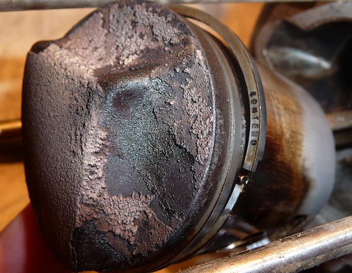

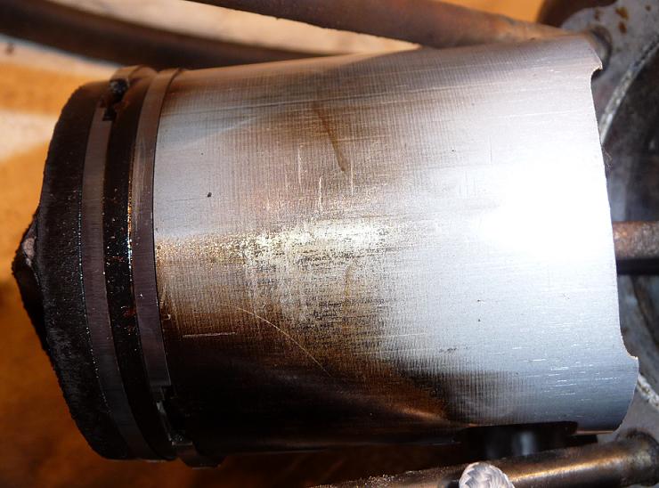

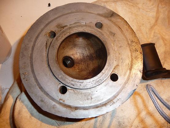

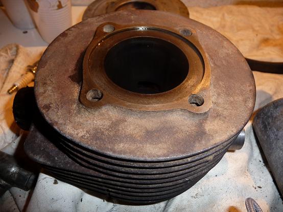

Aggiornamento: ieri l'altro smontati testa e cilindro.
 59,19 KB
 62,31 KB
 60,13 KB
 80,01 KB
Come vi sembra il pistone? Secondo me può essere mantenuto senza una rettifica e cambiate solo le fasce elastiche... Anche il cilindro internamente è messo molto bene.

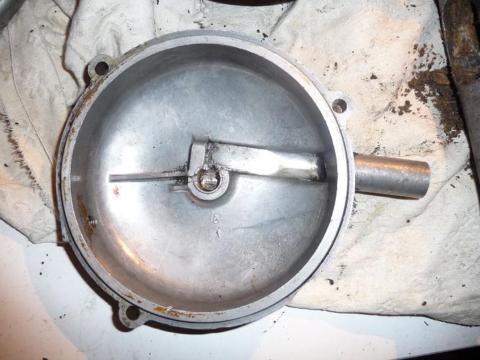

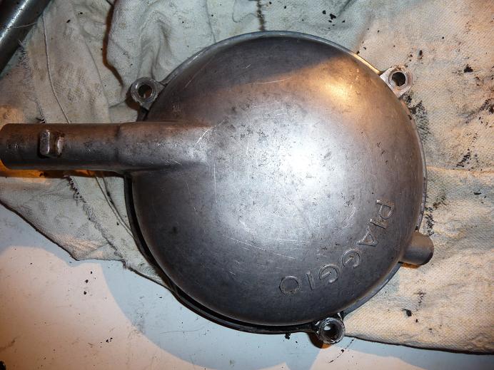

Smontato il carterino frizione, ecco come si presenta sopo una pulita leggera.
 86,31 KB
 83,32 KB
 67,75 KB
 80,86 KB
Mi chiedevo come fare per renderlo davvero lucido, ho visto dei restauri di motori dove i carter sembrano davvero nuovi, senza un graffio. Il mio è parecchio graffiato, chi ha dei suggerimenti? |

Il pistone è un sogno, non ha la benchè minima traccia di grippata altrettanto dicasi per il cilindro, io, se non era bloccato come dici, non rettificherei ma cambierei solo le fasce
Una volta aperto tutto, ti conviene cambiare parastrappi, paraoli vari e sicuramente la crociera
Già che ci sei anche la frizione, così una volta chiuso non ci pensi più per parecchi anni.

fasce ottime toglile e raschia solo le sedi con microcacciavite a punta, tolti i residui carboniosi leggera passata di abrasiva da 800 ed olio sul pistone e nel celo della testata, lava tutto con benza, sgrassa con acetone o diluente nitro, spruzzatina alette cilindro con nero tremico a bomboletta, cribbio!
RIPETO è messo troppo bene quel vespone!
Un mezzo miracolo. |
