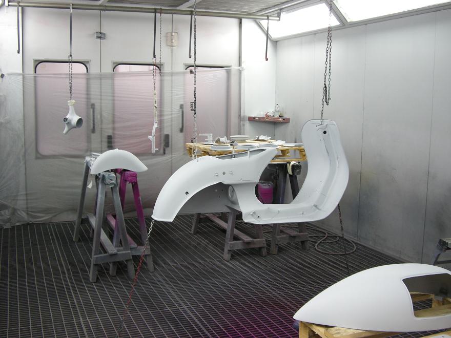

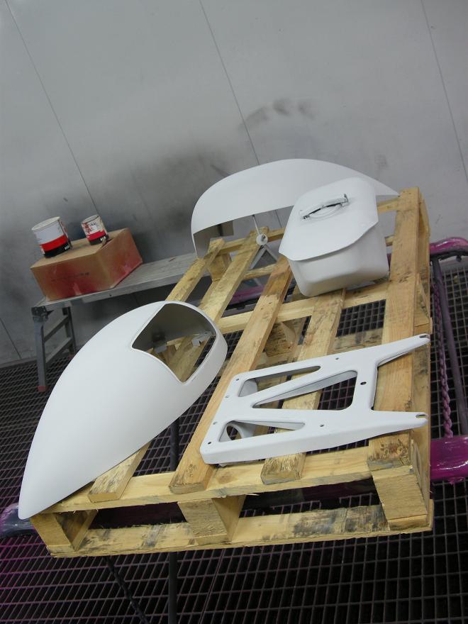

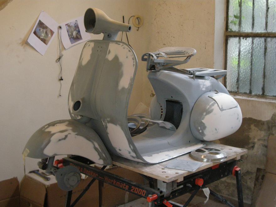

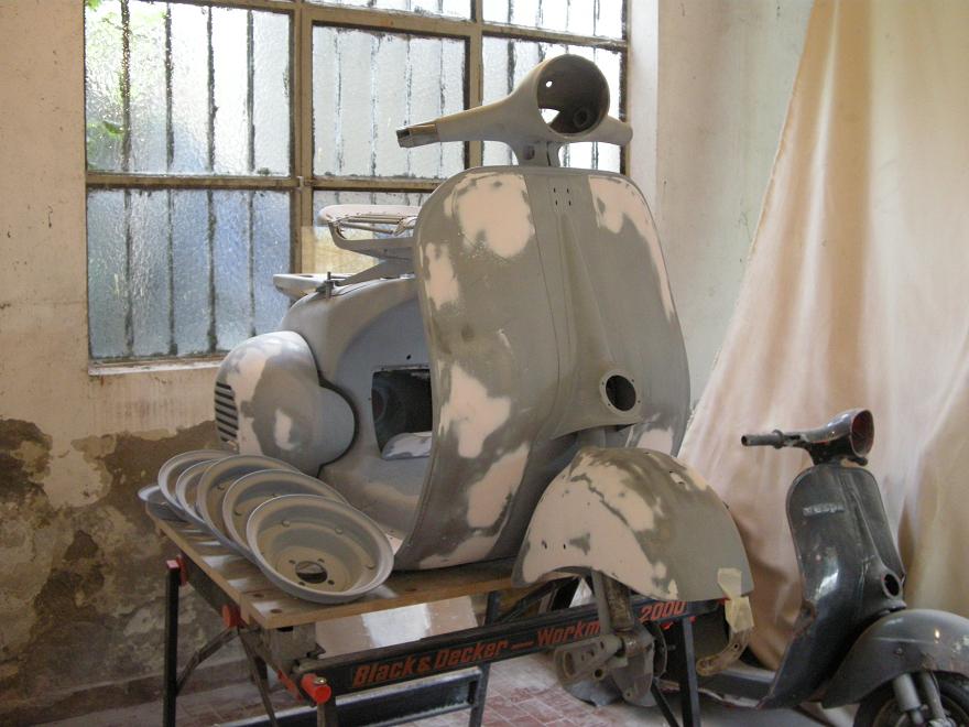

La lavorazione sta andando avanti e siamo quasi pronti per il fondo...
87,62 KB
75,31 KB

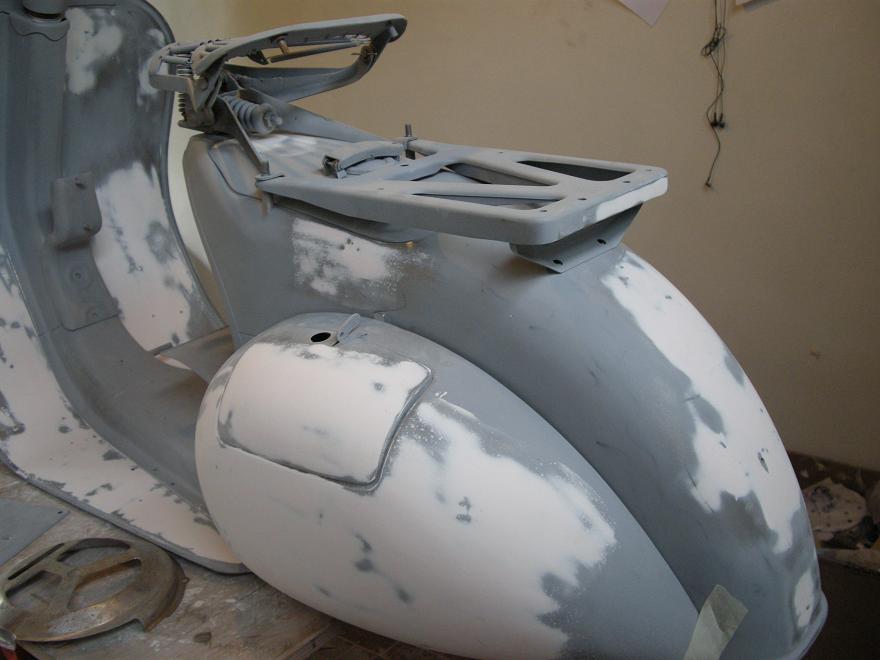

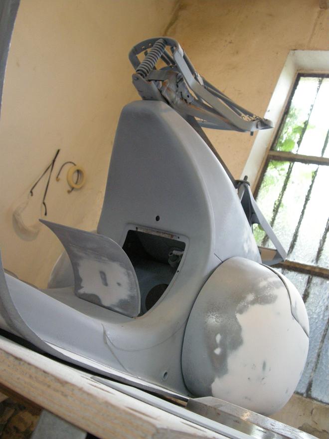

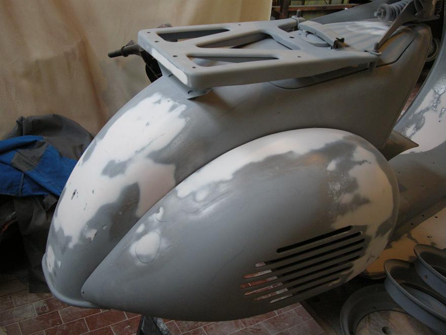

Una bella passata di P120 e P180 e siamo pronti...
66,74 KB
60,16 KB
56,47 KB
69,86 KB

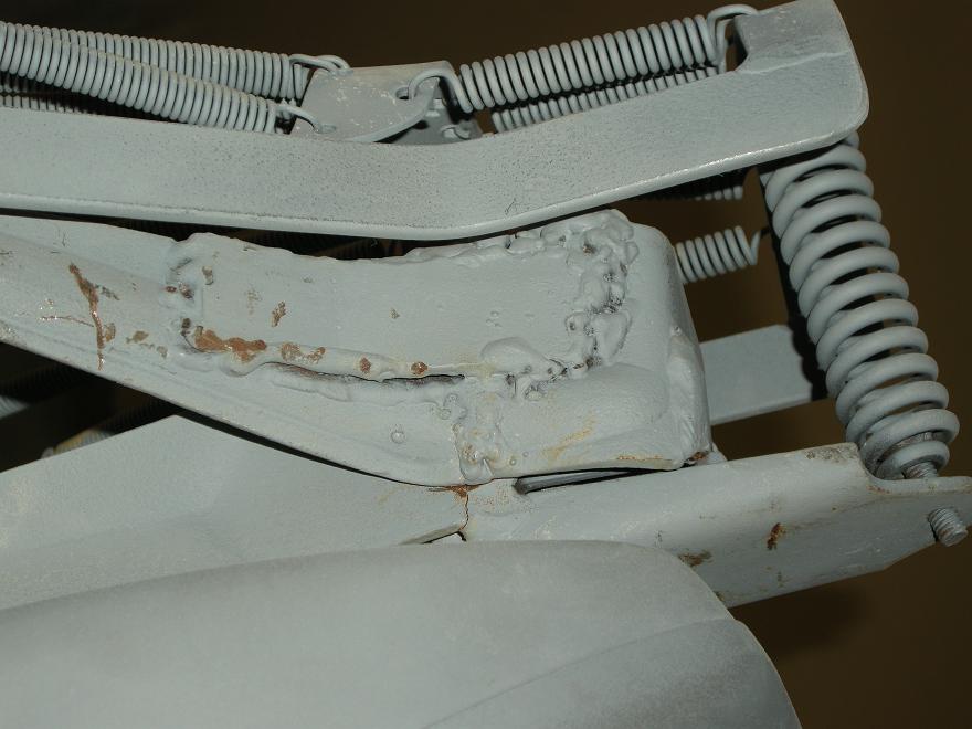

E questa è la sella o qualcosa di simile, mi sa che qui il vecchio propietario ha fatto un bel casotto e alla fine la dovremo mettere nuova, non è che non sia dritta ma è brutta...
73,79 KB
E come sempre ho bisogno del vostro aiuto, i pezzi da verniciare sono soltanto quelli che sono in foto?

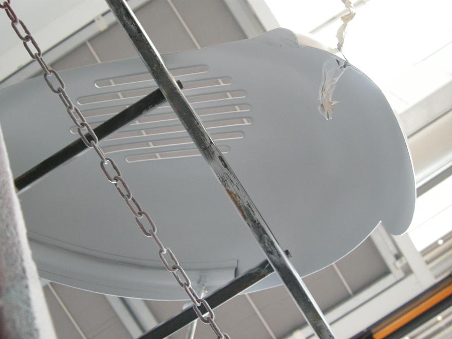

Altra domanda, i buchi sul parafango, quelli del fregio per intendersi, saranno giusti? non vorrei arrivare a montarlo e magari mi avanza un buco... Altrimenti mi toccherebbe molare e saldare ma meglio adesso che tra 20 giorni...

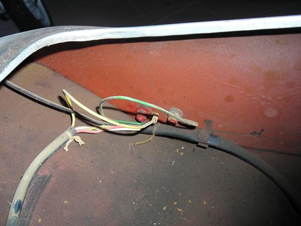

io dico rosso... e tra l'altro ho le foto dalla mia parte... guarda in prima pagina la foto di dove la vespa è completamente smontata... fai caso al serbatoio

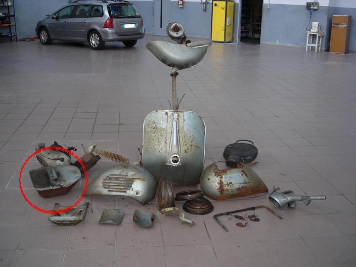

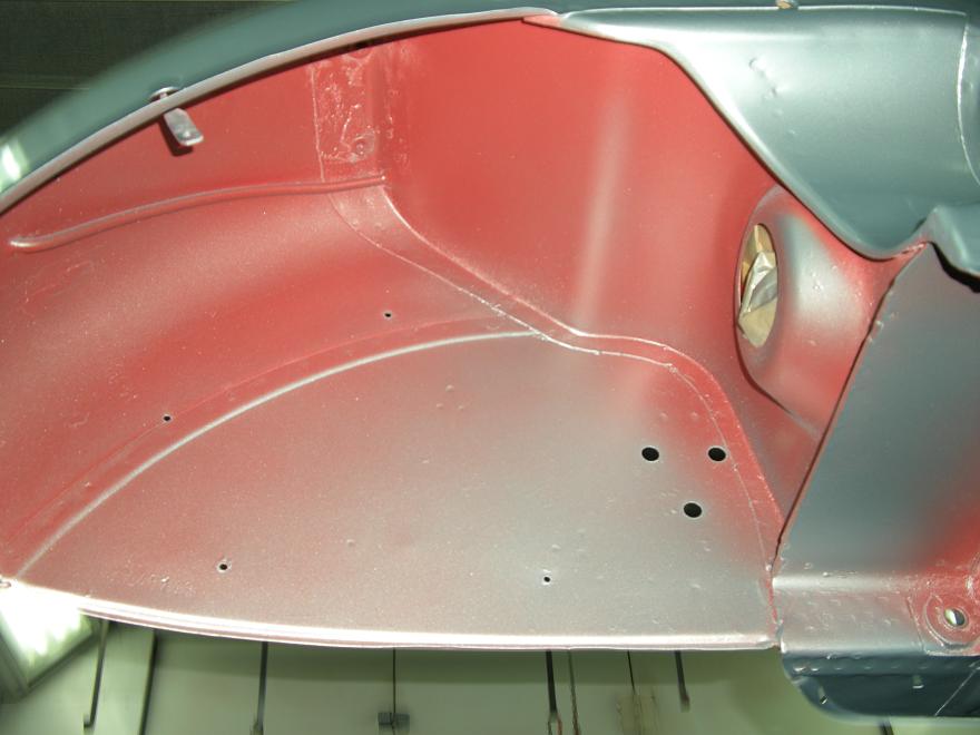

Ciao Sommo e grazie dell'intervento, ma se guardiamo bene le foto si vede chiaramente che l'antiruggine dato all'epoca era rosso...
52,76 KB
Non vorrei dire una delle mie stronzate ma a me sembrava un conservato...
Che facciamo? Rosso o nocciola?

Dalla foto della tua vespa smontata si vede chiaramente il fondo rosso,ma il maestro non ha sbagliato,la mia ha fondo nocciola.
...e se andate a guardare le foto della mia anche lei è quasi in conservato.
L'unico dubbio che mi viene è che la mia è del '58...
...adesso vedi tu...
Inserito il - 18/05/2009 : 09:39:15  Mostra Profilo  Visita l'Homepage di poeta  Clicca per vedere l'indirizzo MSN di poeta Invia a poeta un Messaggio Privato
dal 57 al 58 il FONDO PASSA DA ROSSO a NOCCIOLA, alcuni esemplari potrebbero quindi montare parti come srebatoi ecc in ROSSO e magari TELAIO NOCCIOLA....ora guardo meglio...
Inserito il - 18/05/2009 : 09:48:09  Mostra Profilo  Visita l'Homepage di poeta  Clicca per vedere l'indirizzo MSN di poeta Invia a poeta un Messaggio Privato
Guardato...
e datosi che sono un "maledetto vespista", a volte distratto certo, ma dannatamente preparato, eccoti la risposta .
Quella VB1 ha pance ,serbatoio e parafango in ROSSO, ma telaio e manubrio in NOCCIOLA!
Viste le foto in prima pagina eccoti il resoconto!
quindi....
dal 57 al 58 cambia il fondo da ROSSO a NOCCIOLA, le vespe transitorie potrebbero avere parti come serbatoio, parafango e pance in ROSSO con telaio portapacco e manubrio in NOCCIOLA....
Come giust'appunto la tua!
Comuqnue falla ROSSA, la fanno tutti ROSSA nel FONDO!
Ma la tua CICCIO no! Sarà NOCCIOLA, anche se VESPATECNICA dice che deve essere ROSSA di fondo!

Non è la non fiducia ma ho rispulciato per la seconda volta quelle 150 foto che ho fatto fino ad adesso e mi è saltata all'occhio questa (l'altra settimana mi era sfuggita)...
50,85 KB
Credo che il dubbio sia stato risolto.

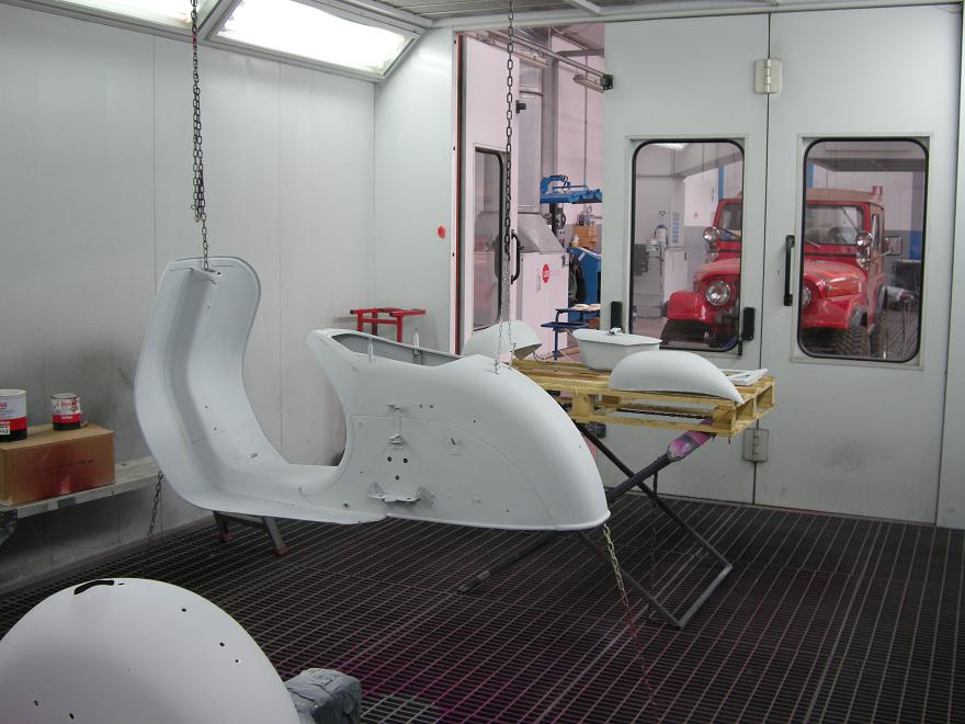

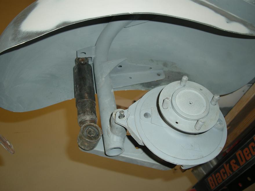

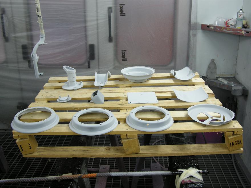

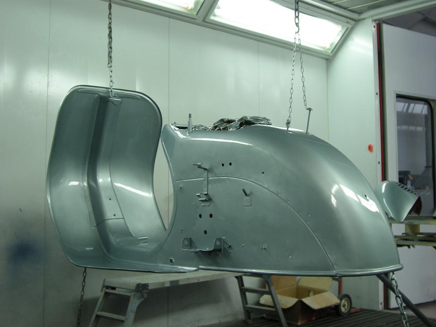

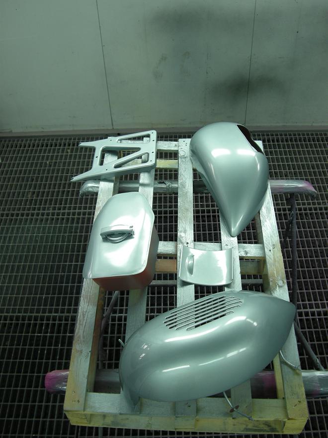

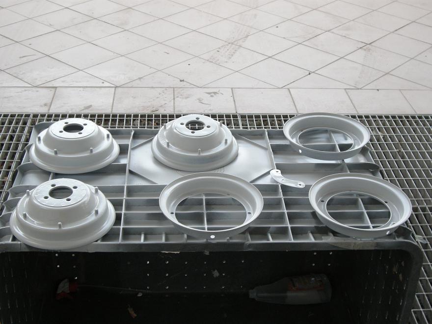

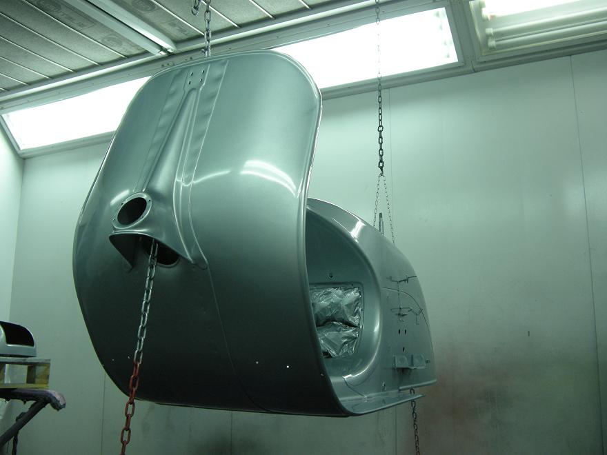

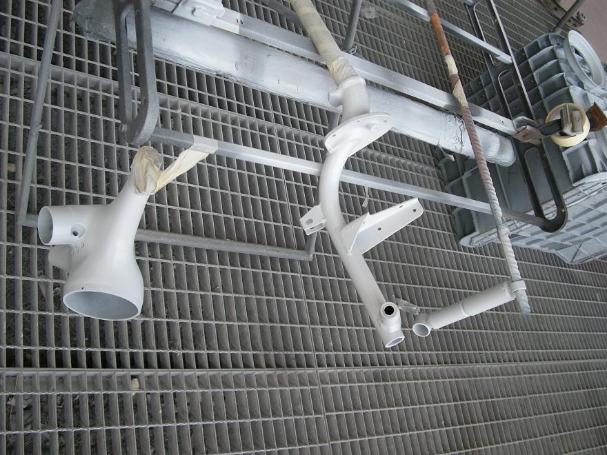

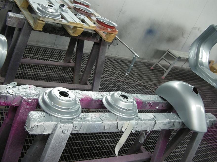

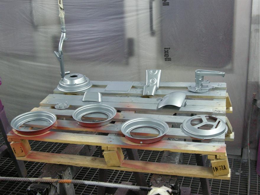

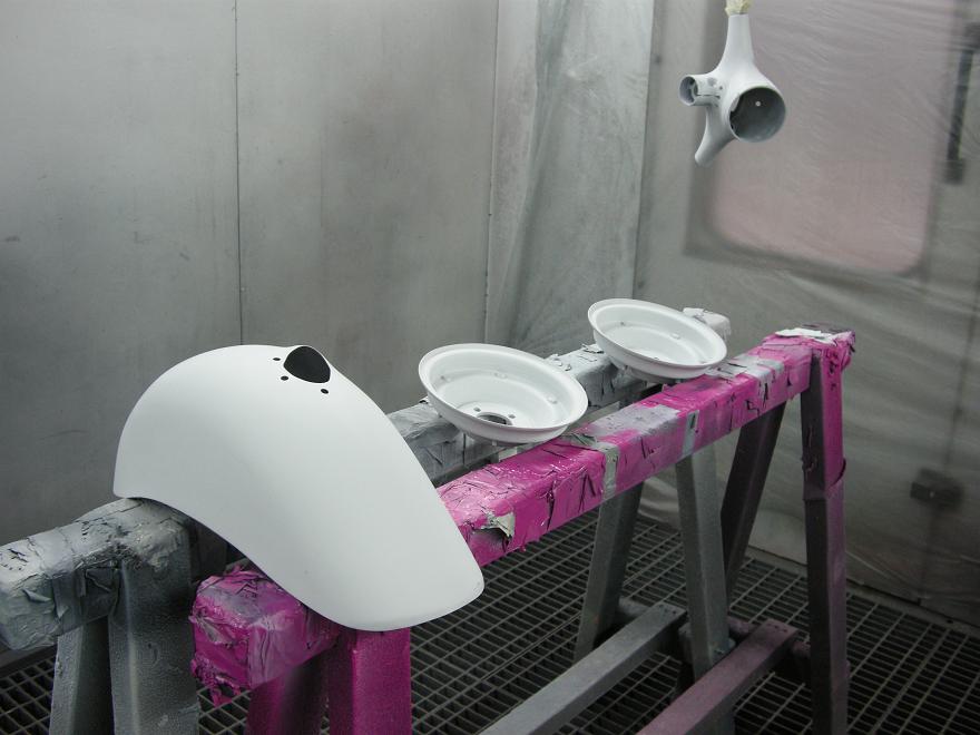

Ho dato il fondo a tutti i pezzi,
135,49 KB
102,62 KB
58,74 KB
Per il momento l'ho dato anche alla sella anche se mi sa che verrà sostituita...
46,24 KB

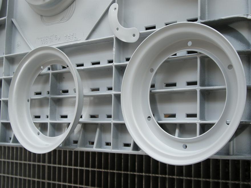

Poi mi sono accorto che c'è un cerchio diverso dagli altri, gli manca il bordino...
71,56 KB
Sicuramente andrà a finire di scorta ma credetemi che appena l'ho visto ci sono rimasto malissimo, l'ho preso in mano 1000 volte tra smontare, scartare, fondo.......

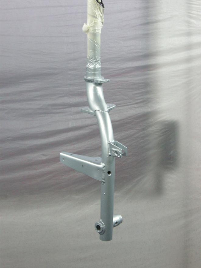

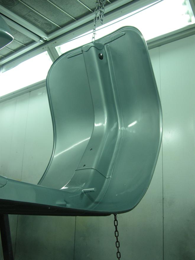

I lavori volano e nel frattempo...
86,05 KB
88,64 KB
80,79 KB
90,28 KB
69,16 KB

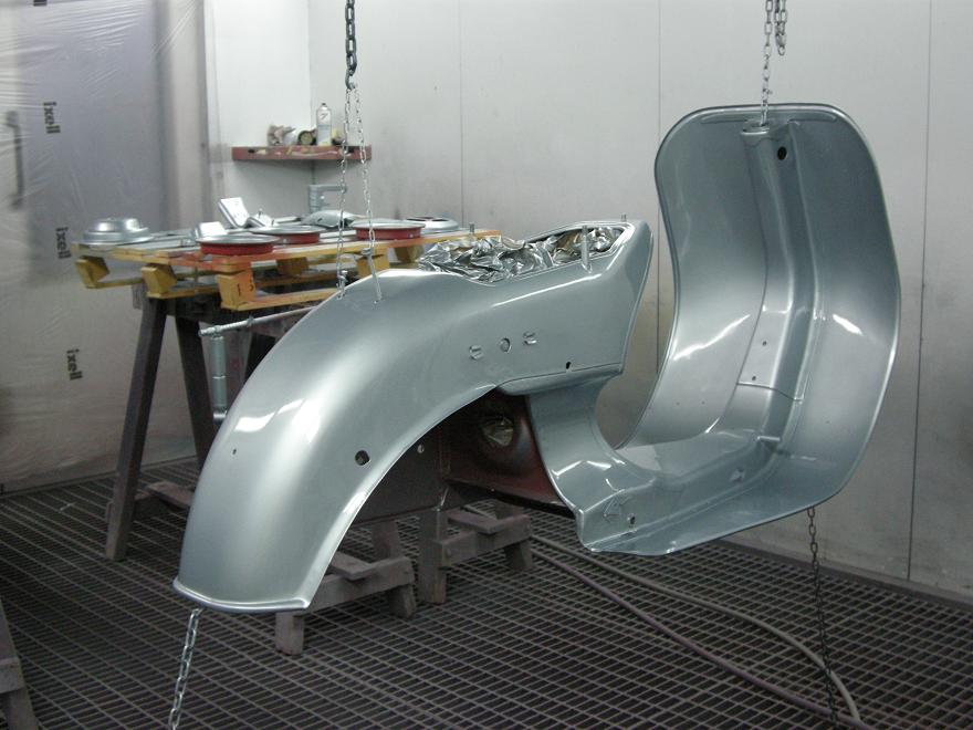

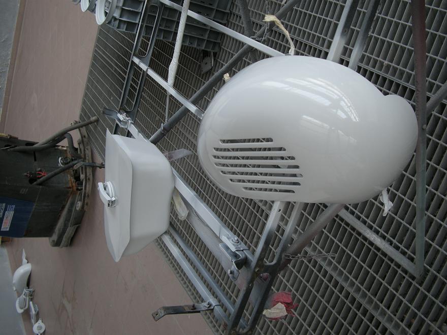

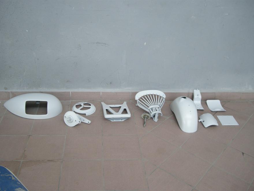

E questa è la vespa con tutti i suoi componenti già scartati pronti per verniciare;

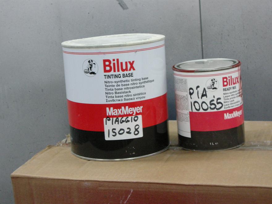

La vernice...
70,82 KB

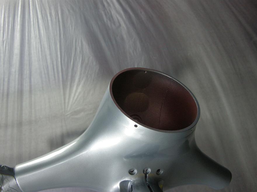

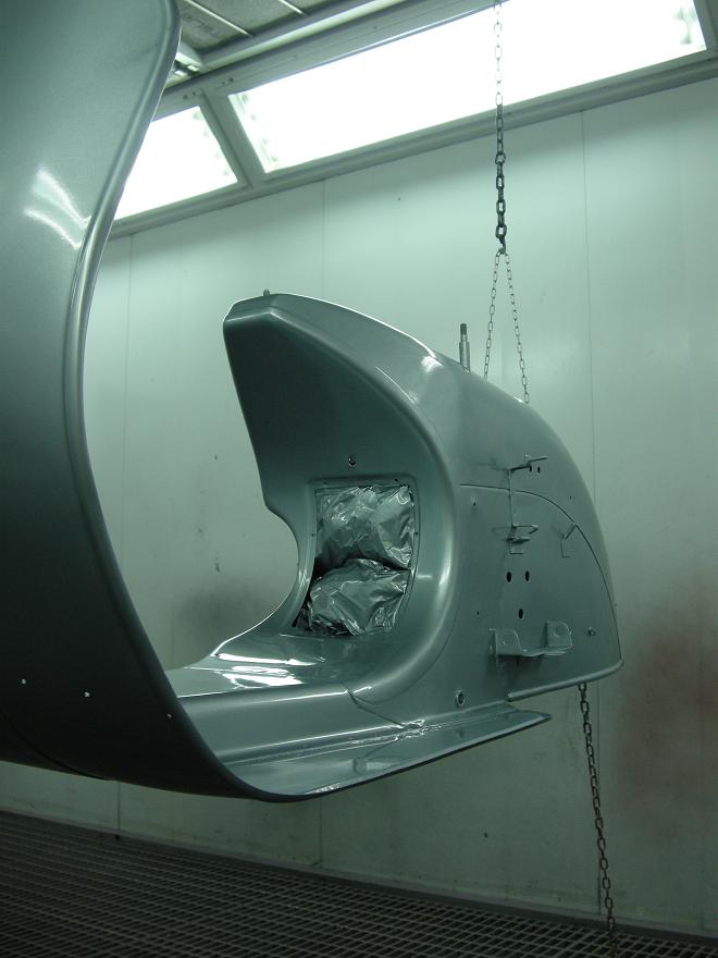

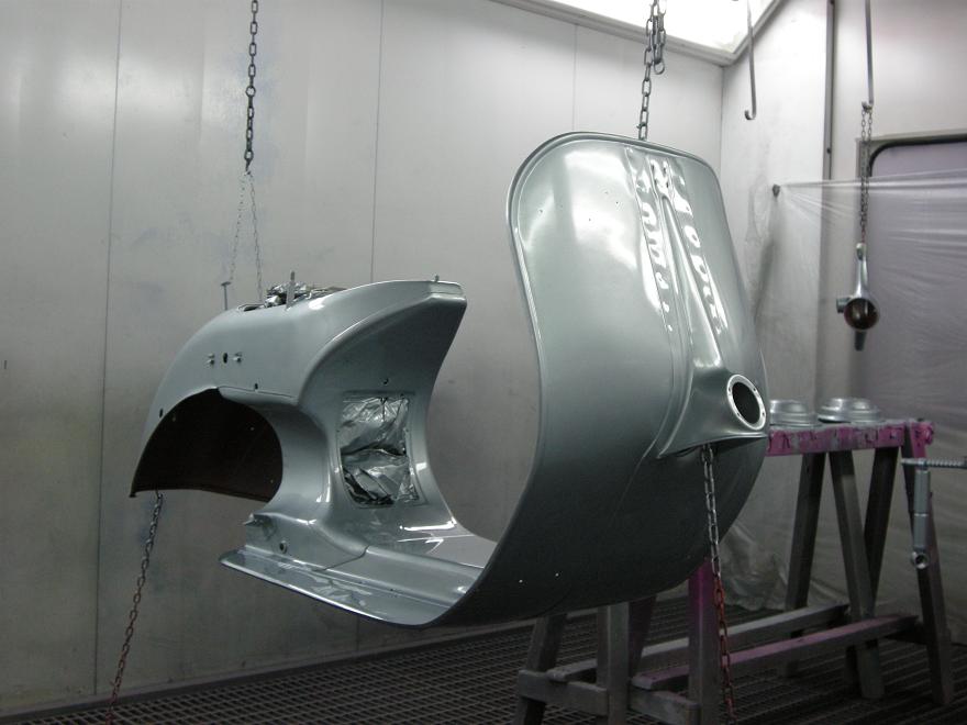

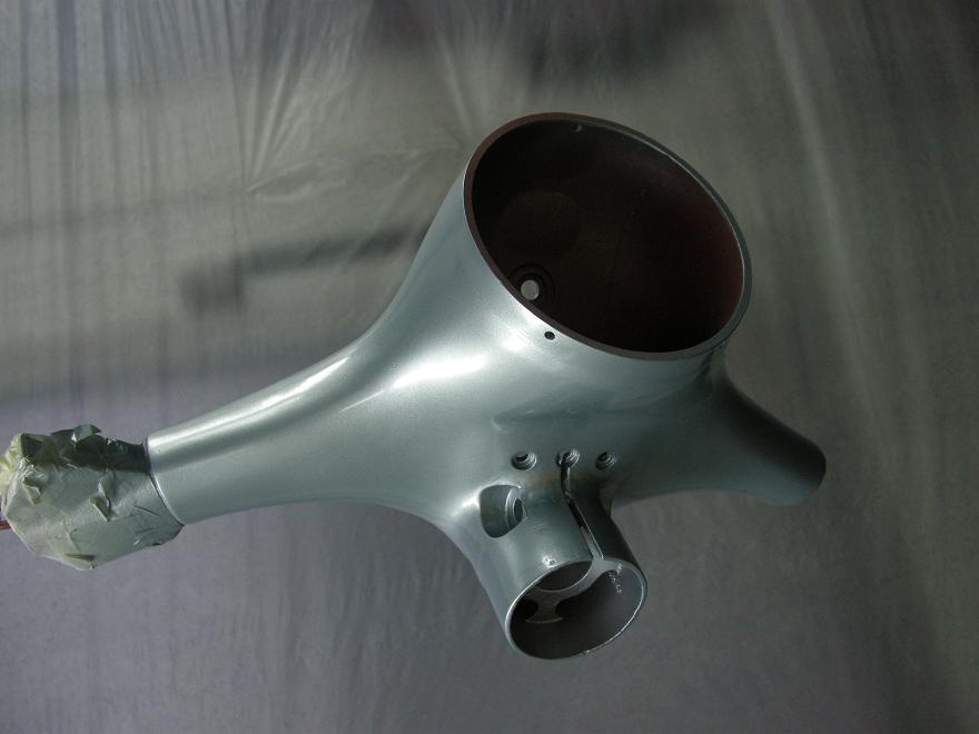

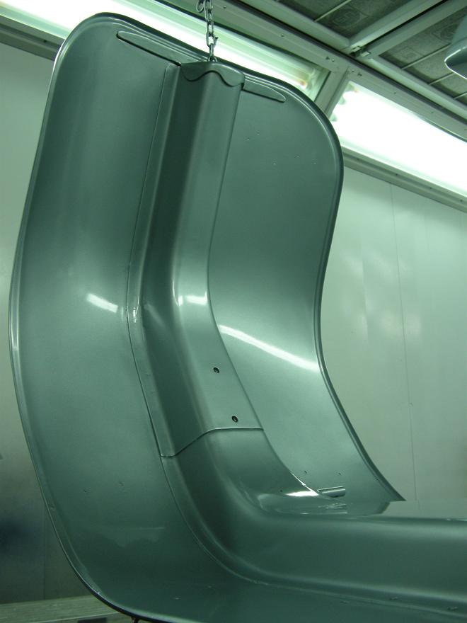

E il risultato finale...
63,5 KB
83,85 KB
61,1 KB
62,39 KB
91,85 KB
118,94 KB
91,67 KB
48,66 KB
52,52 KB
52,74 KB
60,96 KB
55,73 KB
62,82 KB
57,51 KB

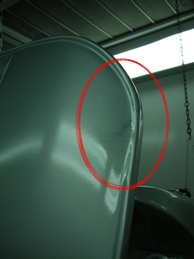

Mentre facevo le foto mi sono accorto di una cosa che non andava proprio, una colatura...
51,37 KB
Subito riparato, una scartatina con p1200 ad acqua e una sfumatura fatta DOC, le foto purtroppo non le ho fatte pi ma credo proprio che non mancherà l'occasione in fase di rimontaggio...
