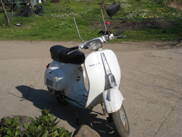

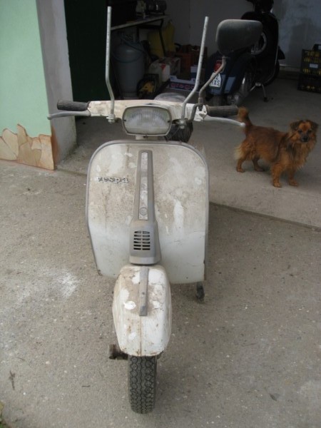

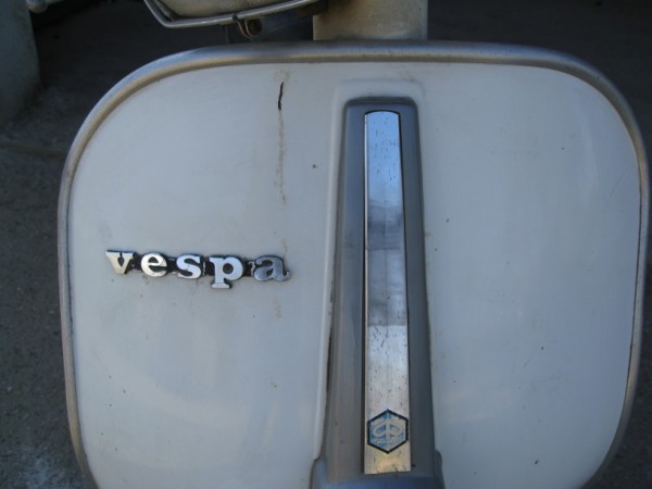

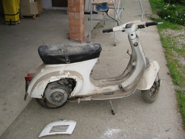

Finalmente stamattina l'ho ritirata! Portata a casa ecco come si presentava un cumulo di polvere!!
Telaio V5b3T 369*** quindi Special migliorata anno 1980! Non male

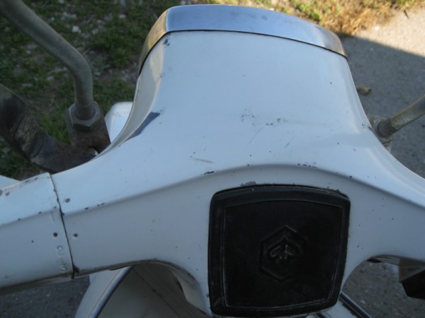

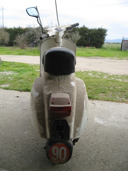

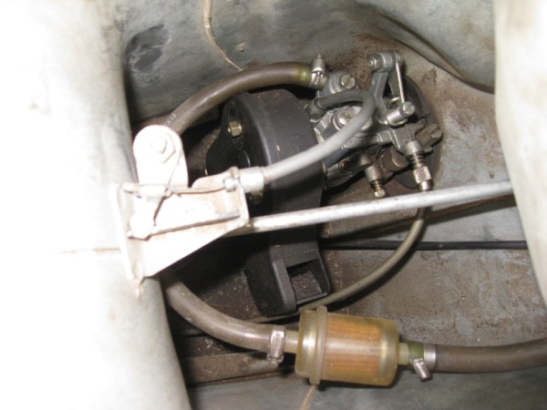

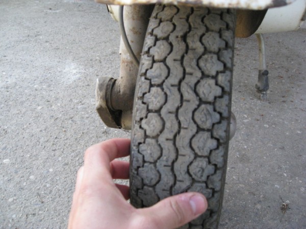

notare che di non originale ha il fanale post e sella..ho controllato il cilindro è un 50 piaggio originale, faro anteriore siem, cuffia raffreddamento logo quadrato, carburo 16/10...insomma so che è stata ritoccata la vernice nella parte posteriore nelle chiappe infatti il numero telaio risulta verniciato, anche l'operaio del comune conferma che metà fosse stata riverniciata, in alcuni punti si nota un fondo rosa...la parte anteriore e lo scudo però forse risulta ancora originale...

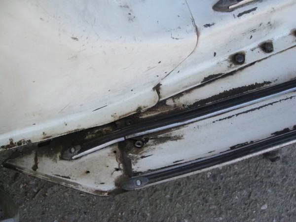

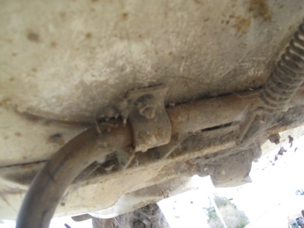

Ha il pezzo pedana dissaldato, dove batte il cavalletto, mentre nella parte sinistra ha un foro, ma tutto sommato la pedana non pare marcia.
Nelle ultime foto ho dato una leggera sgrassata, era tremendamente impolverata come notate..

fossi in te rivernicerei i cerchi, cambierei sella e fanale posteriore, ci darei una bella pulita come si deve (sgrassatore e lancia) e bsta così... se proprio vuoi fare il perfezionista si potrebbe aggiustare la pedana nel punto dove è stata riparata... ma secondo me non c'è assolutamente da restaurare...

Devo valutare bene, comunque ho notato un'altra cosa molto importante: dopo aver tolto il vano portaoggetti, all'interno della scocca sulla sinistra ci son due adesivi sbiaditi, uno non si legge ma pare riporti il numero di telaio, e l'altro è azzurro con scritta bianca PIAGGIO & co Genoa... questo mi fa capire che la vespa è stata praticamente solo sistemata nelle pance causa cadute.., lo scudo son quasi certo che non è stato riverniciato, così come il parafango anteriore..nei punti dove presumo sia stata rifatta risalta lo stucco rosa...mentre nel resto della vespa si nota il fondo grigio.
Voi che dite? Consigli opinioni?
