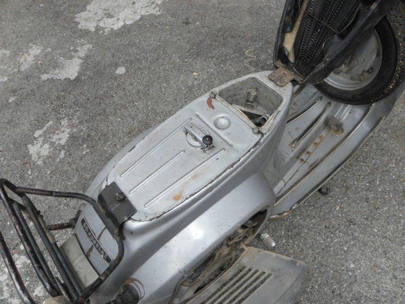

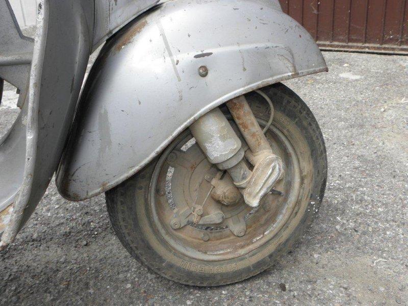

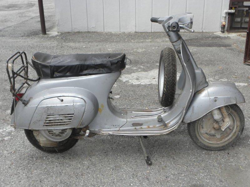

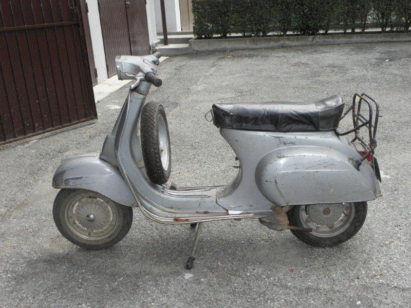

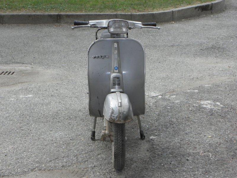

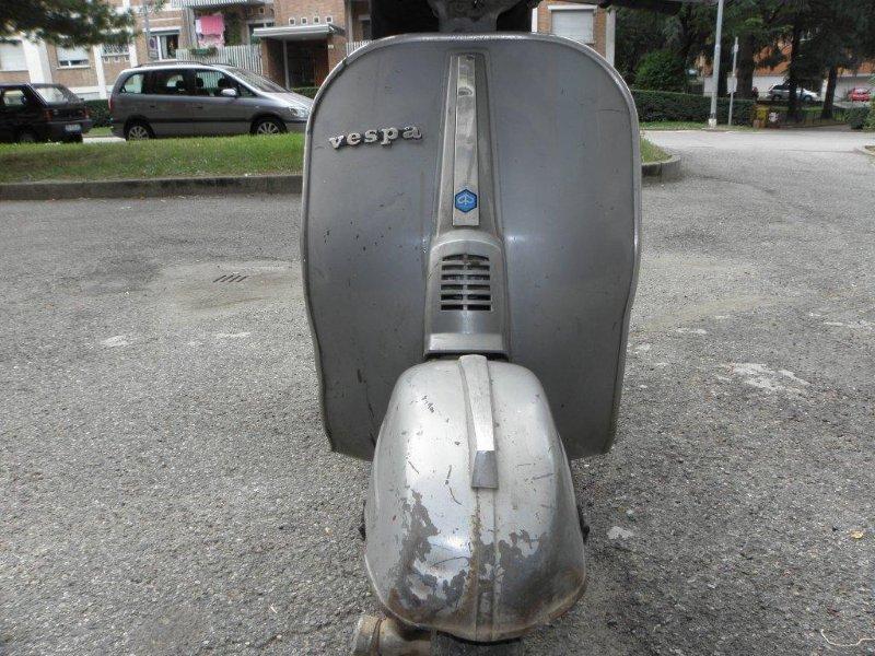

Ciao a tutti, sono nuovo del forum anche se vi leggo da circa un paio di mesi e cioè da quando mi è capitata per le mani la vespa appartenuta a mio nonno.......Si tratta di una Special del '79 ferma da circa 15 anni e che ha fatto solo vita di campagna........
Le condizioni in cui si presentava non erano delle più incoraggianti.......ruggine in più punti, pedante crepate, barre di rinforzo spezzate alle estremità che lasciavano piegare le pedane, crepe nella pancia di sinitra e ammaccature varie.......
Ecco alcune foto.......

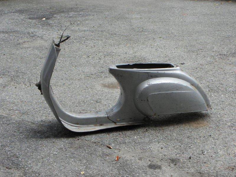

Telaio nudo....

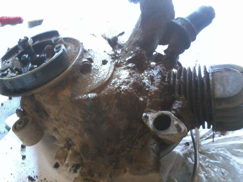

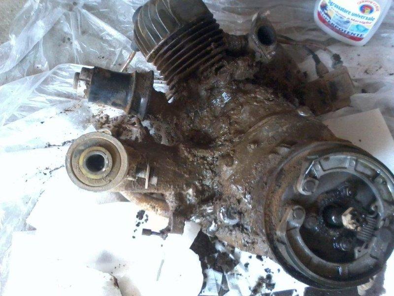

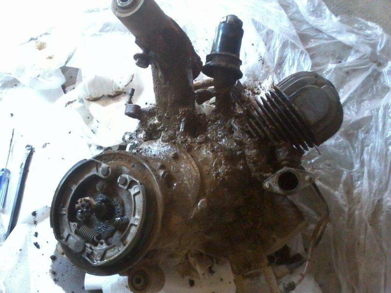

...e condizioni (pietose) del motore........
 80,46 KB
 85,27 KB
 70,08 KB |

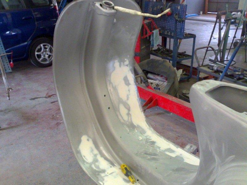

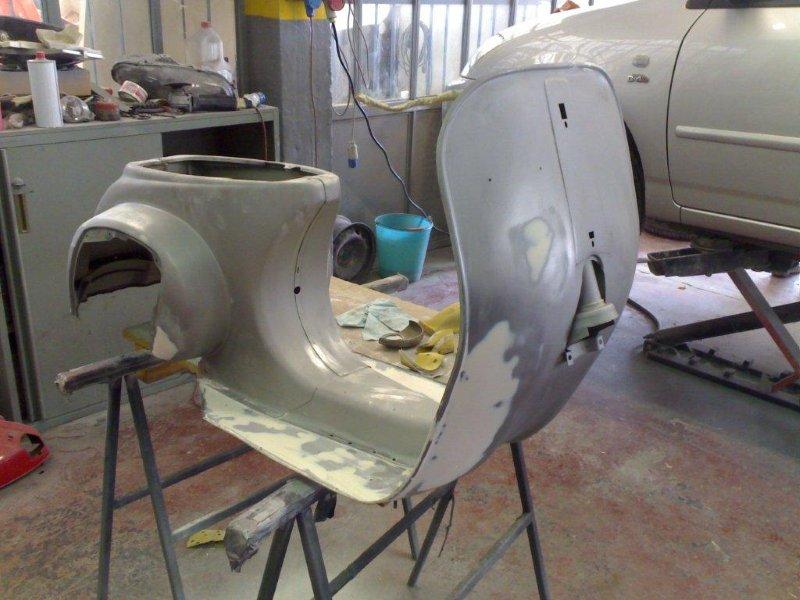

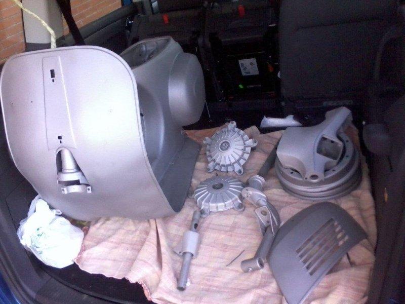

Dopo aver smontato e provveduto a riparare le varie crepe tramite saldatura a filo continuo, ho speso i primi soldi per il restauro............la sabbiatura.....80 Euro spesi bene!!!
 69,26 KB

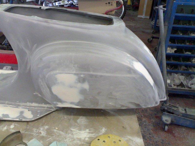

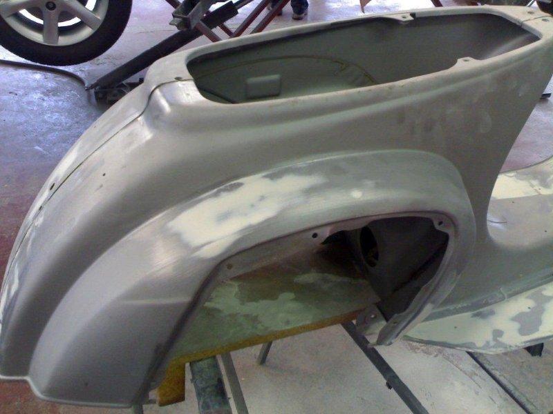

Ecco le foto delle prime opere di riparazione del carrozziere....
 73,36 KB
 68,68 KB
 66,26 KB
 77,82 KB |

minchia è tutta storta, ma è solo l'effetto dei silent block del braccio motore distrutti che la rendono così... tanto lo devi togliere e i silent block si cambiano abbastanza facilmente se hai un pò di manualità
comincia con l'idropulitrice così ti rendi meglio conto
poi la smonti inventariando tutto, verrà una meraviglia
ma è una bellissima vespa
e poi era del nonno
la trovassi io, la vespa di mio nonno, (se mai ne avesse avuta una sarebbe una farobasso...)
tientela stretta... sei appena stato punto da una vespa e ti ha contagiato con una delle peggiori malattie del mondo.....la Vespite!
ciao |

Allo stato attuale, i carter e tutti gli ingranaggi sono puliti e sgrassati........cuscinetti, paraoli, crocera, primaria, pignone e gruppo termico tutti nuovi........molla frizione rinforzata.......
A presto nuove foto del work in progress........ |

| et3jeans1976, non ci crederai ma quell'effetto storto non è causato dai silent ma dalla ruota posteriore montata al contrario.......... |
hai ragione, dovevo accorgermene dalla 2^ foto, ma sono troppo stanco... oggi ho visto troppi ascensori e fatte troppe scale!
Cosa vuoi che sia... il nonno avrà forato e senza occhiali di grazia che sia riuscito a rimontarla!
ma hai fatto già un gran lavoro e ho notato che la sabbiatura ha correttamente risparmiato la zona del numero di telaio, sai che guaio se nò!
bel lavoro, vai avanti.. qual motore aveva solo un pò di terra!
già che c'eri hai rifatto i fili che escono dallo statore? tanto sono marci sicuro!
Togli già che ci sei il vecchio impianto elettrico (al limite usalo come guida per il nuovo impianto e per le guaine): per quel che costa sui 30 € non vale la pena conservarlo e ti togli un sacco di beghe dopo!
Vai che viene una meraviglia!
e poi è del nonno ripeto!
Che ci sia ancora, spero, o non ci sia più, sarà ben contento di rivederla rimessa a nuovo!
p.s.: un luminare del forum, Poeta, mi ha consigliato, visto che ne sto restaurando una del 1982, di metterci la sella dell'ET3 senza sellatura al posto del suo gobbino originale. Io seguirò il consiglio. tu sulla tua avevi la sella della primavera primi anni '70. ciao |

| non so se è un effetto ottico ma la forcella non mi convince, sembra storta, ed il manubrio sembra sbilanciato verso sinistra, spero di sbagliarmi, comtrolla bene appena puoi!! continua così... già deciso il colore?? |

| fai fare bene la lastratura al carrozziere, più dritta è meno stucco ci và...continua così !!!!!!! |
Lo stelo forcella è dritto probabilmente è un effetto ottico dovuto al fatto che quella foto è fatta col cellulare, invece quello che è storto è il telaio, infatti lo scudo è leggermente fuori asse e tende a sinistra di circa 3 gradi....... |
