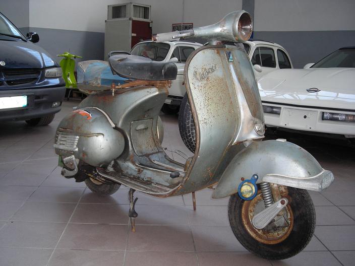

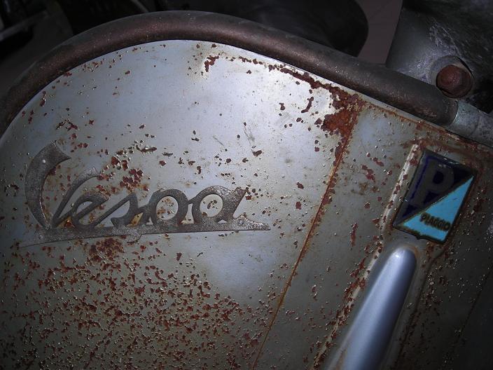

Non ho resistito...
Sono 10 giorni che non metto mano su nessuna vespa, come ben saprete in carozzeria ce ne sono due, e che vespe...
63,92 KB

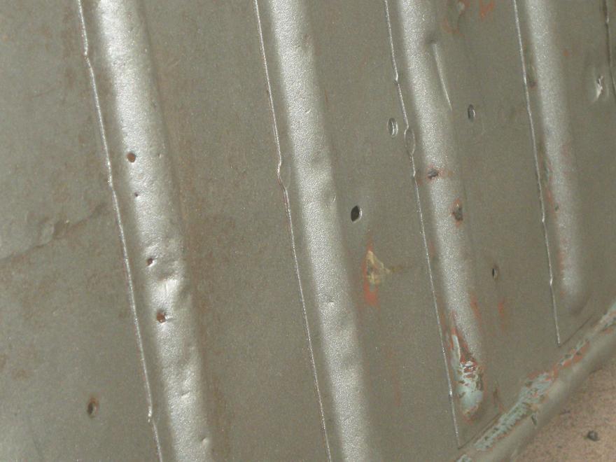

La targa c'è, è soltanto da riverniciare, i documenti sono apposto (originali e ben conservati) e come vespa non si presenta niente male, non ha ruggine passante...

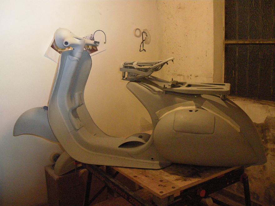

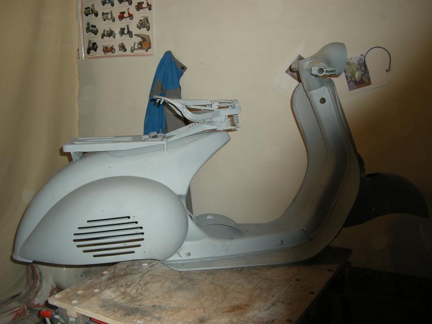

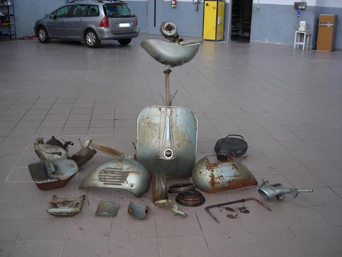

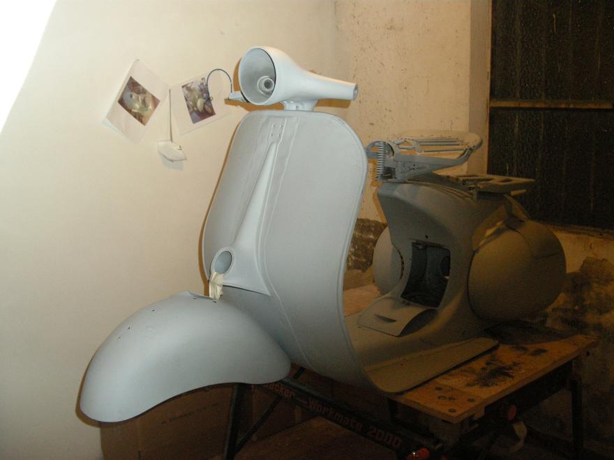

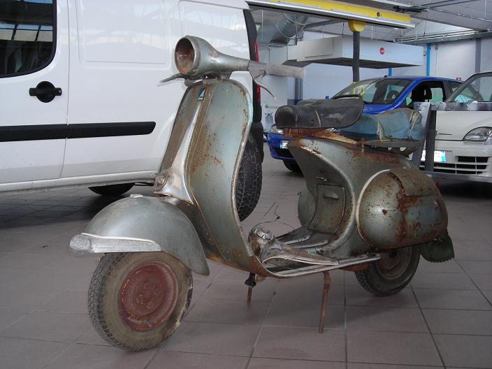

Stamani per sbaglio mi sono svegliato presto e non sapendo cosa fare mi sono gettato in carrozzeria.
Alle 14 in punto la VB1T del 1957 si presentava così...
51,72 KB
65,71 KB
Ci sono un paio di cose che non capisco proprio, domani vi aggiornerò...

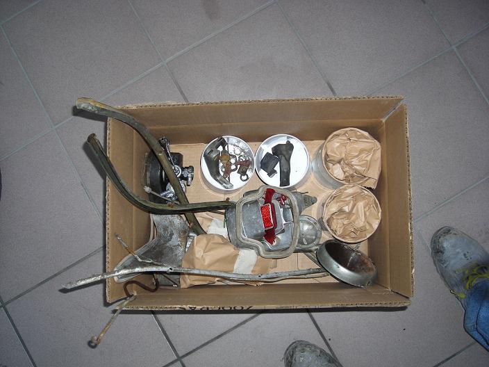

Ho finito si smontare la forcella, peccato che il biscotto in alluminio mi si è un pò sciupato
Ma veniamo ai bubbi...
29,62 KB

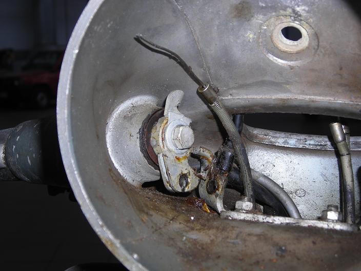

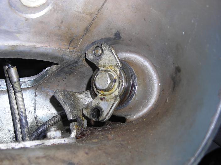

Com'è che si tolgono i 2 pezzi che ho indicato???
Sono i due pezzi in alluminio (credo) che vanno soltanto lucidati però volevo toglierli per fare un lavoro più pulito...
63,03 KB
Io per il momento ho tolto i bulloni ma niente...
64,27 KB

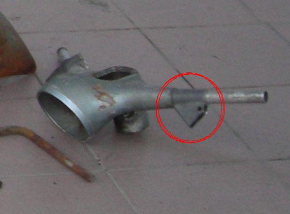

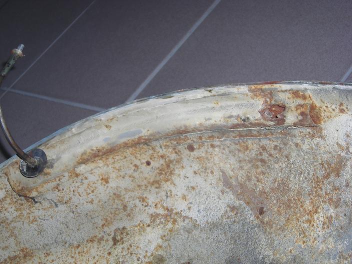

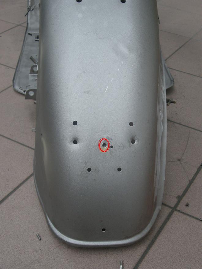

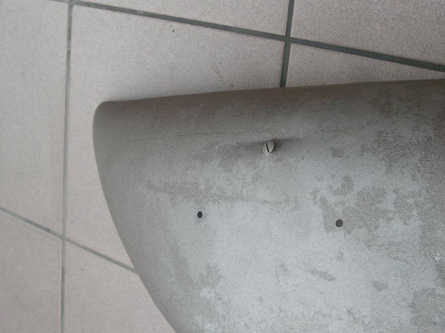

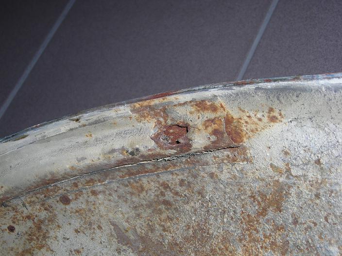

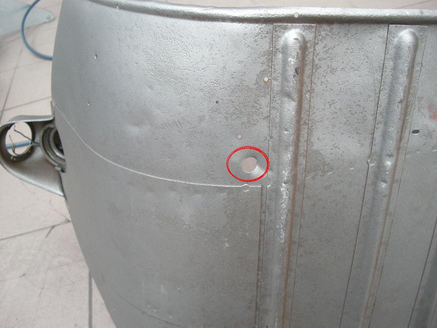

Poi un'altra bega è quella della poppa destra, gli manca una staffa...
81,31 KB
84,66 KB

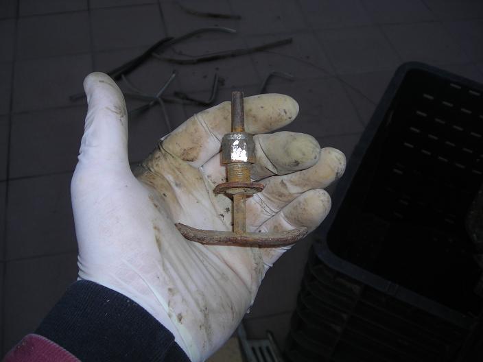

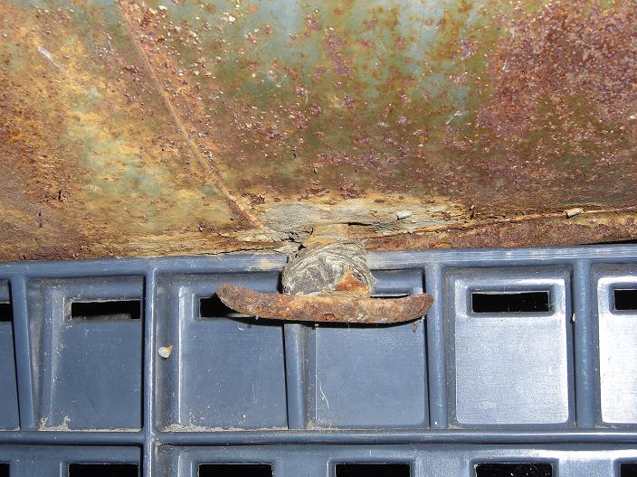

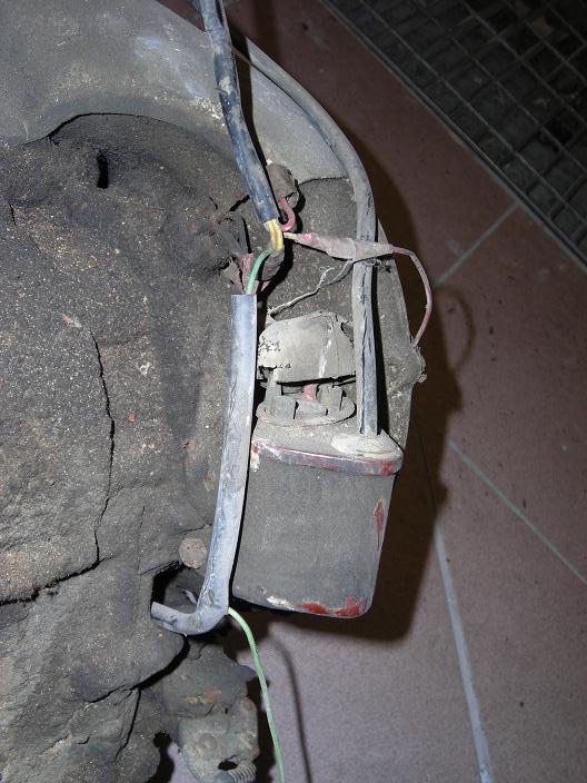

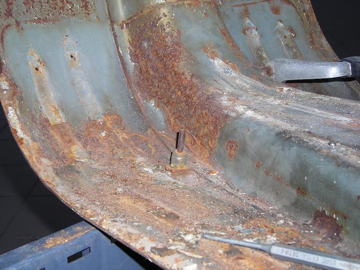

Ed in fine c'è in ferro a forma di ancora che non capisco proprio a cosa possa servire...
100,6 KB
88,61 KB
36,05 KB

Inserito il - 07/10/2008 : 09:57:29  Mostra Profilo  Visita l'Homepage di poeta  Clicca per vedere l'indirizzo MSN di poeta Invia a poeta un Messaggio Privato
Il FERRO è un alieno, và tolto......
I comandi, svita il dado....
Riguardo all'alieno una volta tolto devo tappare anche i l buco giusto?
Per i comandi ho tolto il bullone ma non è successo nulla, dici che devo picchiare con un pò più di forza?

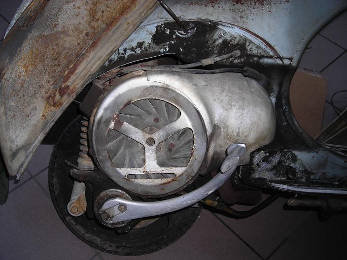

___X Vespa90: già non ho messo nemmeno una foto del motore, domani aggiorno subito... Comunque MORCHIA MORCHIA MORCHIA MORCHIA MORCHIA

Inserito il - 08/10/2008 : 12:47:36  Mostra Profilo  Visita l'Homepage di poeta  Clicca per vedere l'indirizzo MSN di poeta Invia a poeta un Messaggio Privato
Picchia e verifica sul tubo sotto che non ci sia qualche diavoleria.

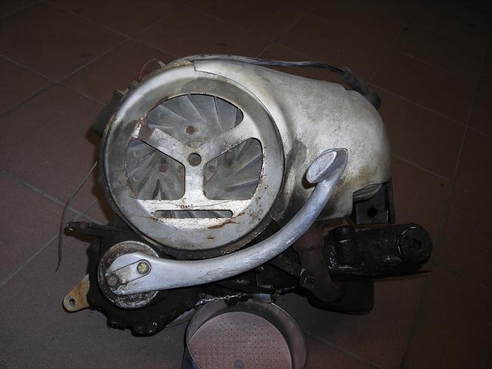

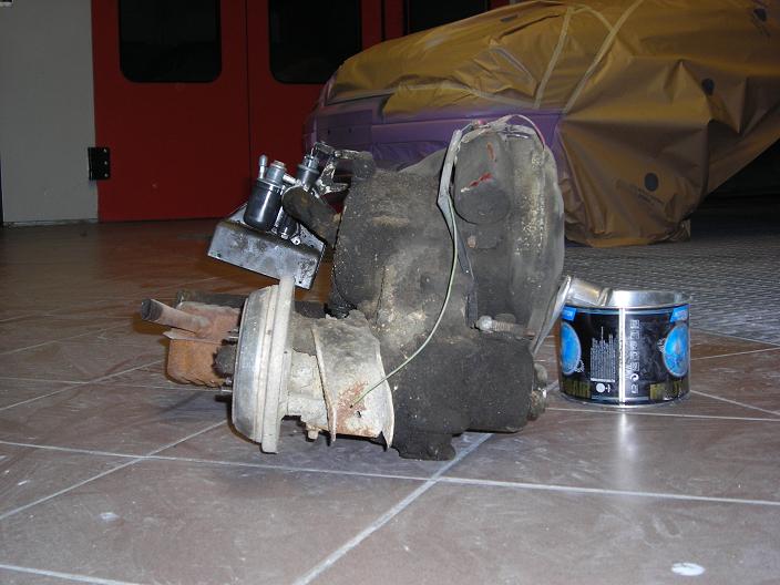

Inserito il - 08/10/2008 : 23:31:45  Mostra Profilo  Clicca per vedere l'indirizzo MSN di pinopinolo Invia a pinopinolo un Messaggio Privato

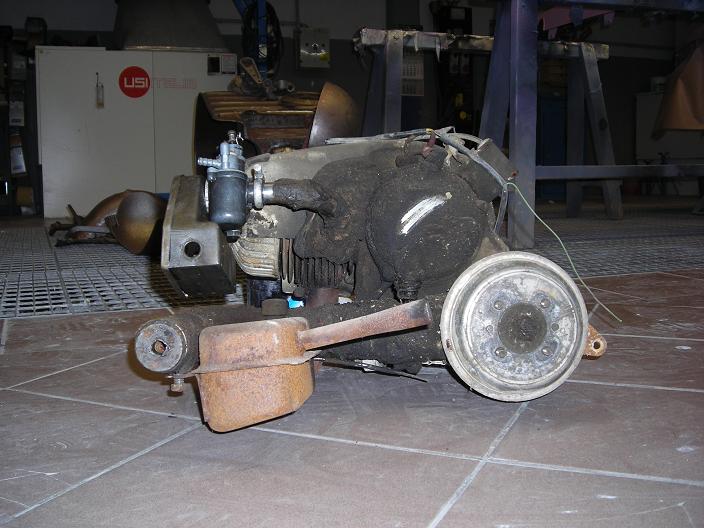

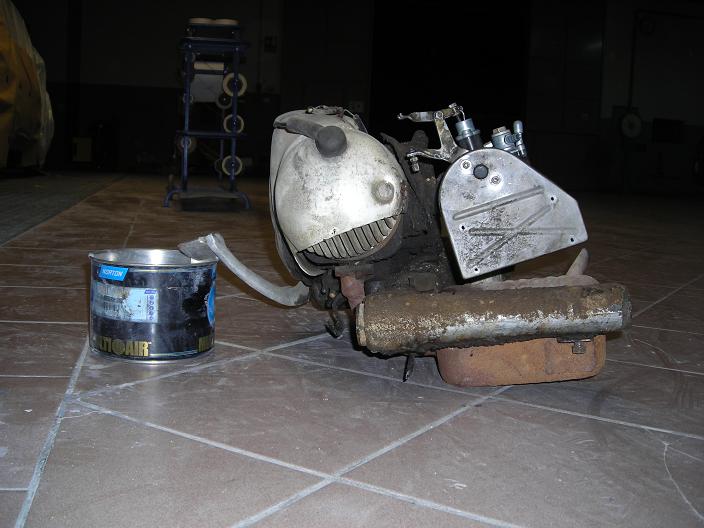

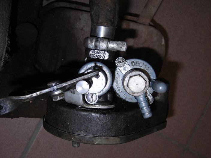

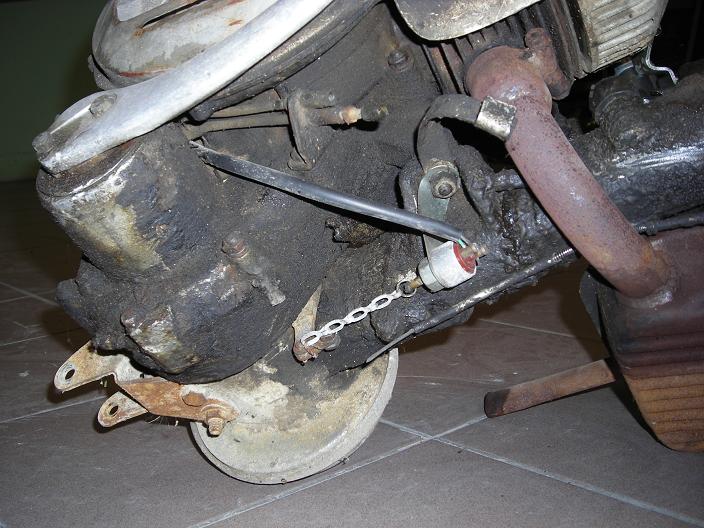

Ecco le foto del blocco anche se non credo che vi soddisfino ma non ho potuto fare di meglio, il tempo è tiranno
86,2 KB
59,53 KB
70,73 KB
61,57 KB
78,62 KB
53,48 KB
51,46 KB
Appena posso gli darò una pulita, almeno vedrete qualcosa, ma io ve l'avevo detto che era MORCHIA MORCHIA MORCHIA MORCHIA MORCHIA.........

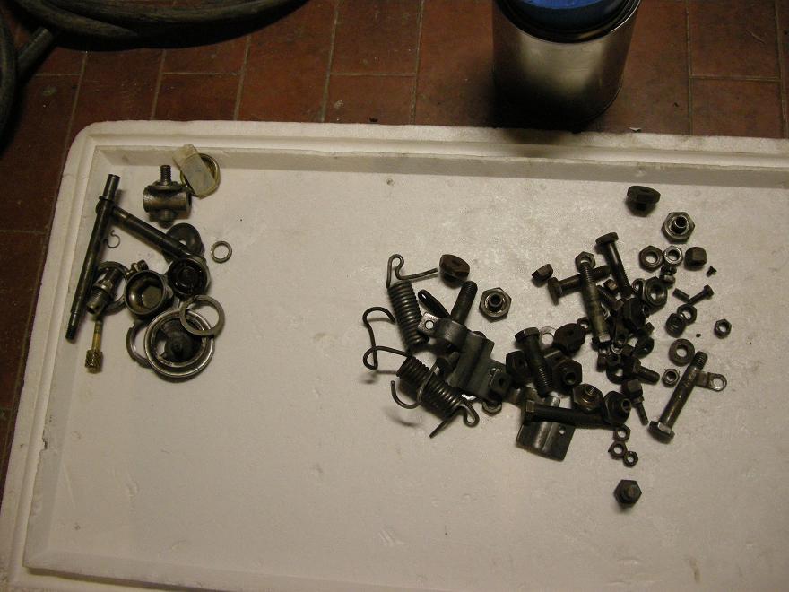

Mentre aspetto i primi ricambi per proseguire tipo i listelli, ho spazzolato tutta la bulloneria che dovremo zincare,
la prossima volta laverò il tutto con diluente nitro...
53,58 KB

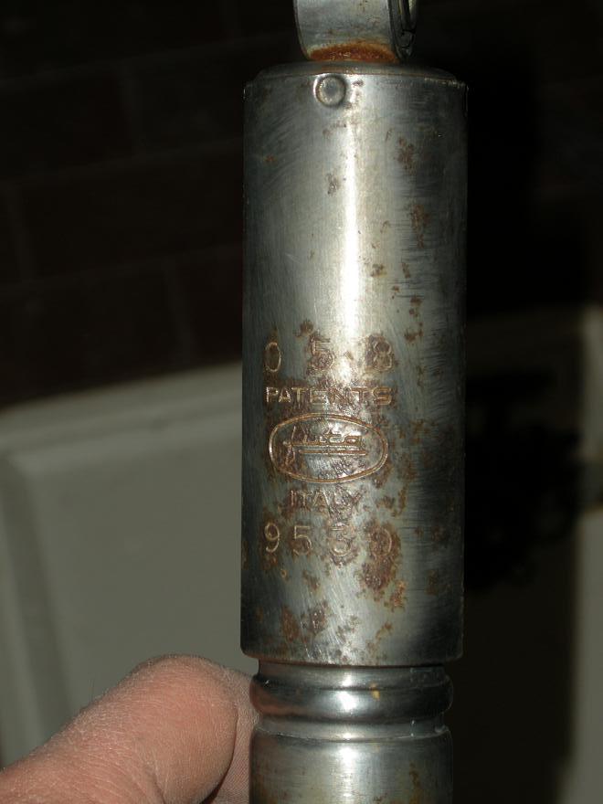

Naturalmente a forza di spazzolare scopro cose che mai mi sarei immaginato, qualcuno sa dirmi se è l'originale?
81,48 KB
