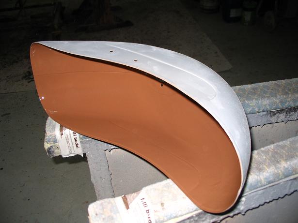

Ora si che mi ritengo a buon punto...
Mitragliata di foto per farvi vedere a che punto sono, e se avete dei consigli fatevi avanti!

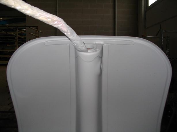

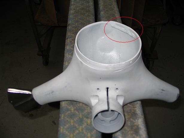

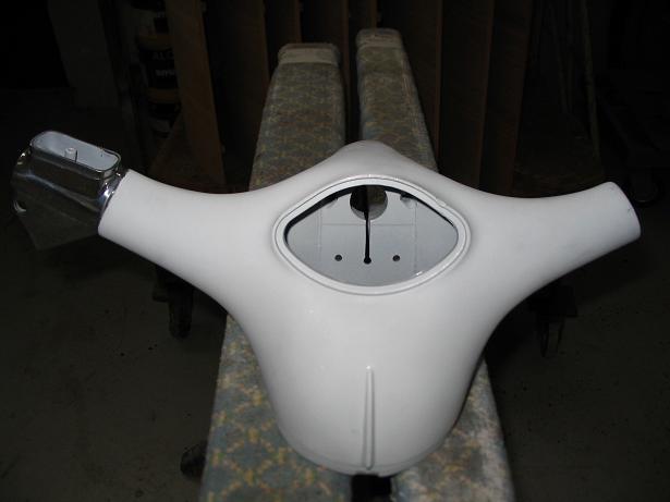

Manubrio con elemento in alluminio lucidato:
26,78 KB
Un neo di questo dettaglio è il cordone di saldatura che ho dovuto lasciare internamente per mantenere salda la riparazione. Non intralcia la parabola, ma sapere che c'è mi fà andare in bestia...
29,45 KB

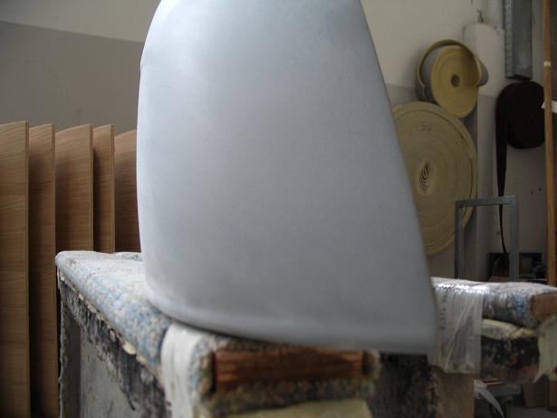

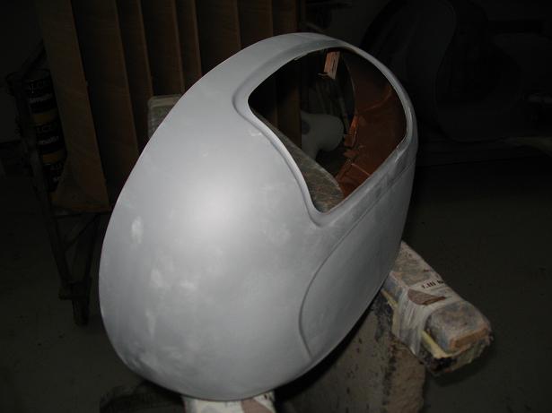

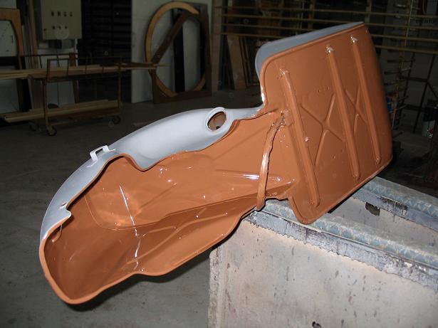

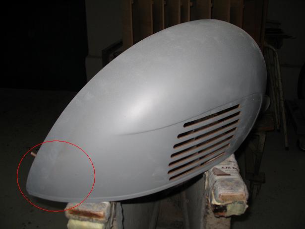

Pancia sinistra riparata.
41,2 KB
25,47 KB
32,65 KB
30,52 KB

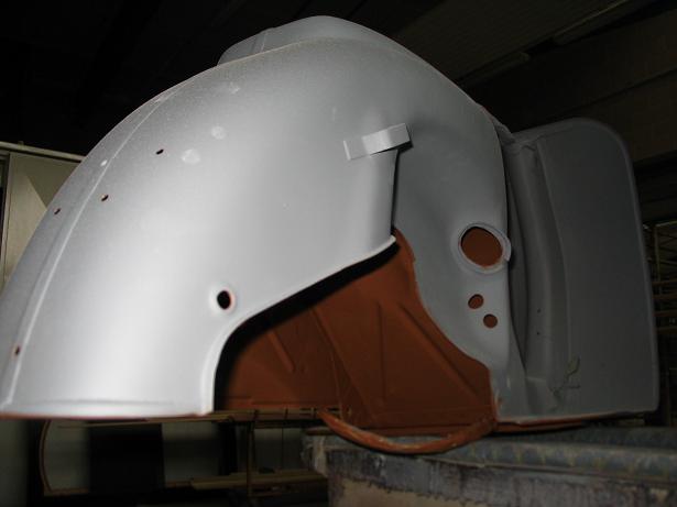

Pancia destra.
46,66 KB
27,9 KB

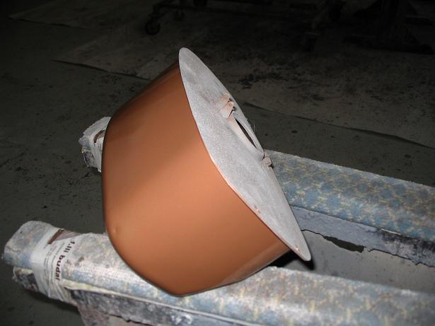

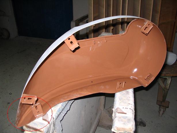

Parafando anteriore.
37,76 KB
34 KB

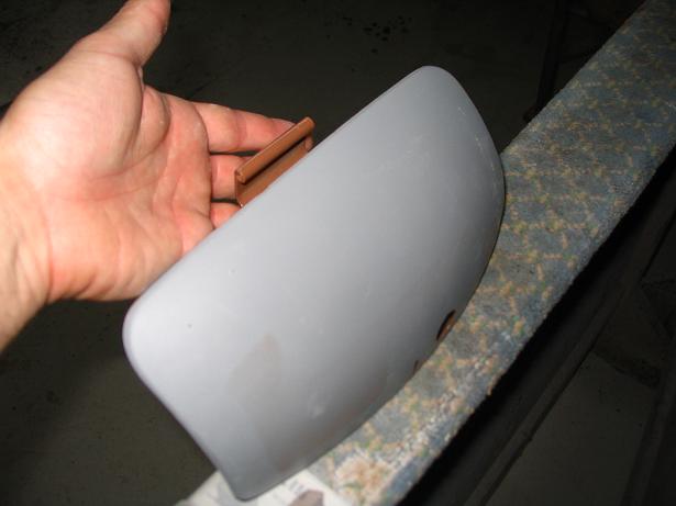

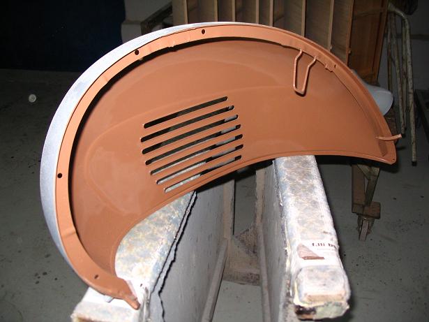

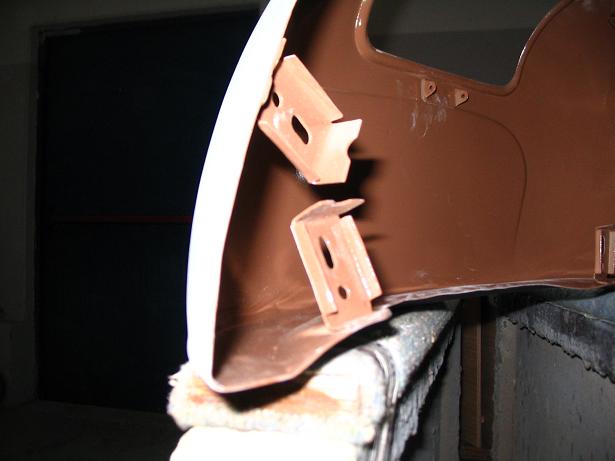

Sportellino pancia sinistra.
42,37 KB
30,52 KB

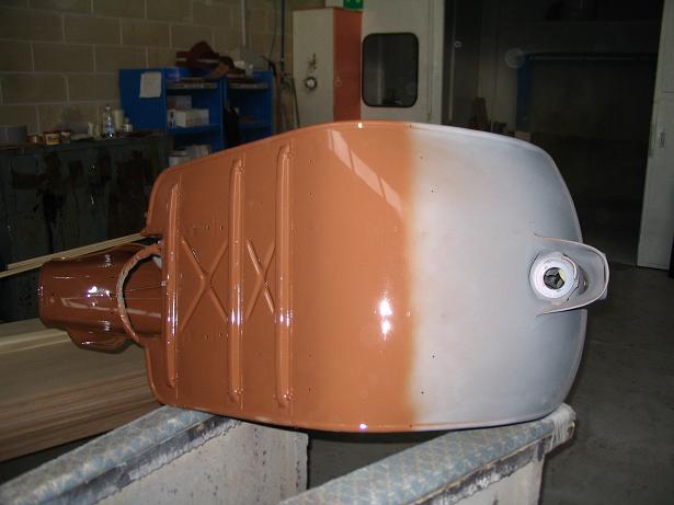

Serbatoio.
37,67 KB

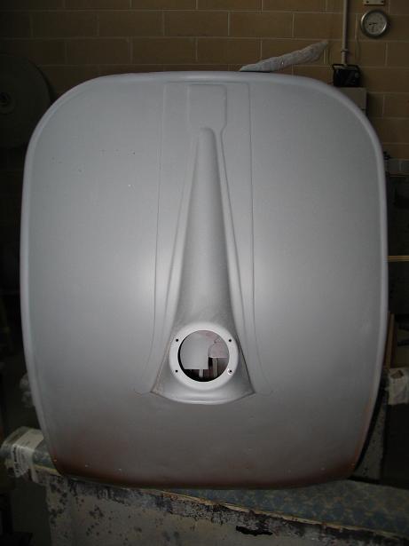

Scudo.
26,68 KB
24,4 KB
Il sinil-fondo mi sembra ok per quanto riguarda il colore, forse un pelo troppo lucido però... non saprei.
Devo dare il fondo su altri pezzi? L'interno del manubrio forse?
Grazie...
Inserito il - 29/08/2009 : 19:53:46  Mostra Profilo Invia a n/a (ex wyatt) un Messaggio Privato
no l'interno del manubrio era verniciato... alemno.. il mio lo era... però rimane sempre il discorso che ti facevo, dipendeva tutto dalla mano del carrozziere che la dipingeva all'epoca

Per quanto riguarda il manubrio quella saldatura io la terrei come cicatrice di guerra.. secondo me non e' brutta anzi e' un ricordo di quanto tempo ci hai buttato sopra, non si nota da fuori quindi vai tranquillo! altrimenti per essere pignoli... avresti dovuto dare il fondo nocciola a tutto... e non solo alle parti in vista non credi?

Hai ragione cmq... in effetti quel segno all'interno del faro la rende unica in fondo...
Grazie dei complimenti a tutti cmq, troppo boni!

Inserito il - 06/09/2009 : 18:30:54  Mostra Profilo Invia a n/a (ex wyatt) un Messaggio Privato

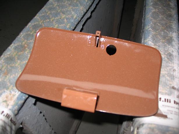

yuri, prima non avevo visto la foto... lo sportellino della sacca portaoggetti va colorato tutto!
yuri76
Città: Villa Vicentina
3703 Messaggi
Inserito il - 07/09/2009 : 08:07:07  Mostra Profilo Invia a yuri76 un Messaggio Privato
Ah ok, grazie mille della dritta... spruzzatina di fondo grigio allora e poi coloro...
Inserito il - 07/09/2009 : 15:05:32  Mostra Profilo Invia a n/a (ex wyatt) un Messaggio Privato
come fondo grigio? ehi ma guarda che il fondo va dato su tutta la vespa! poi va coperto con la vernice
yuri76
3703 Messaggi
Inserito il - 07/09/2009 : 15:46:23  Mostra Profilo Invia a yuri76 un Messaggio Privato

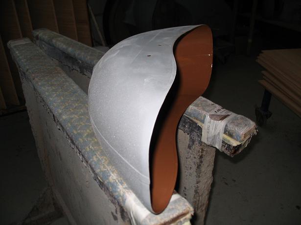

Il fondo grigio anticorrosivo è stato dato su tutta la vespa.
Poi è stata data questa vernice che replica il fondo nocciola solo dove resterà a vista.
Per il portellino è il caso di coprire tutto con il grigio, altrimenti verniciando si potrebbero avere due tonalità diverse a causa delle minima trasparenza del colore finale. Per questo è meglio dare una copertura in toto col fondo grigio sullo sportellino: per avere costanza cromatica tra il dentro e fuori...
Inserito il - 07/09/2009 : 16:44:19  Mostra Profilo Invia a n/a (ex wyatt) un Messaggio Privato
ma quindi il nociola è una vernice, non è un fondo? beh se è così l'unico modo è agire come stai facendo te... ma come mai non hai optato per il fondo color nocciola?
yuri76
3703 Messaggi
Inserito il - 07/09/2009 : 16:57:42  Mostra Profilo Invia a yuri76 un Messaggio Privato
Perchè non ha le stesse caratteristiche anticorrosive del fondo che ho voluto usare...
E' un fondo molto elastico e resistente.
Per questo ho optato per la vernicie simil-fondo e usare invece un fondo di cui ero certo...

Inserito il - 31/10/2009 : 18:07:11  Mostra Profilo Invia a yuri76 un Messaggio Privato

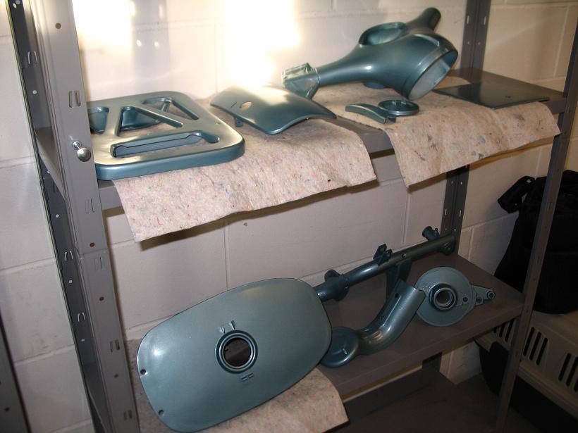

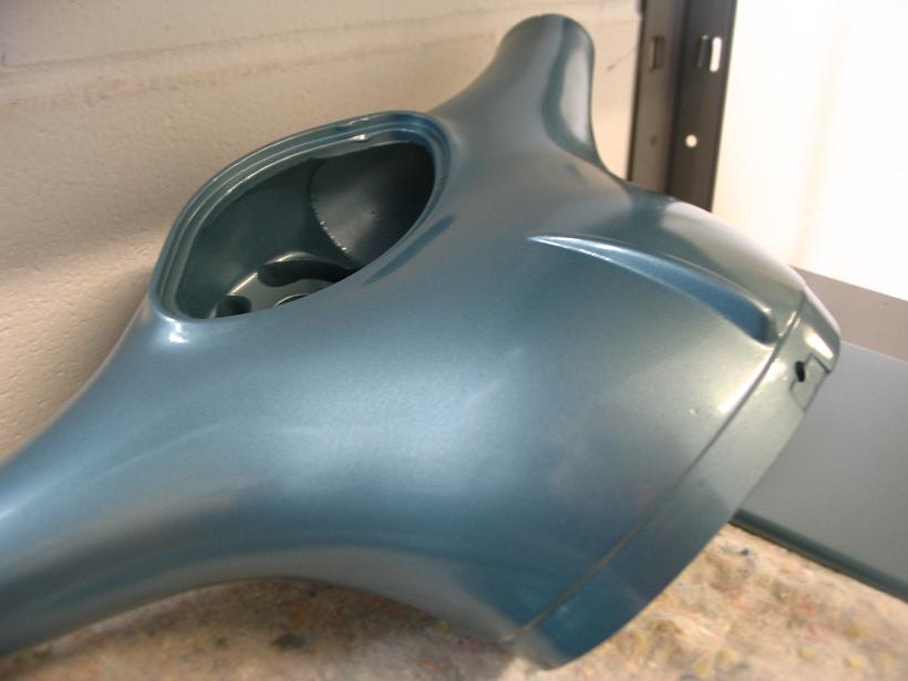

Vediamo di andare avanti con questo restauro, e magari finirlo pure... anche se fretta non c'è e tutto deve essere fatto al meglio...
Ho iniziato a verniciare.
Ho preferito iniziare dai soli particolari per vedere il risultato di una vernice che uso per la prima volta, prima di passare al telaio e altri "pezzi forti".
Per questo restauro ho optato per una acrilica bicomponente MONOSTRATO a lucido diretto. Ho poi aggiunto dell'opacizzante per replicare la morbidezza del riflesso della vecchia nitro, o almeno andarci il più vicino possibile.
Il risultato è di gran lunga più soddisfacente di quello che mi aspettavo!
A voi il giudizio, anche se le foto non rendono mai al meglio la realtà...
