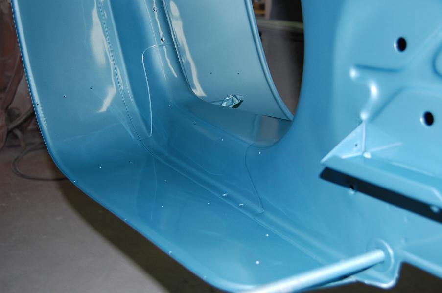

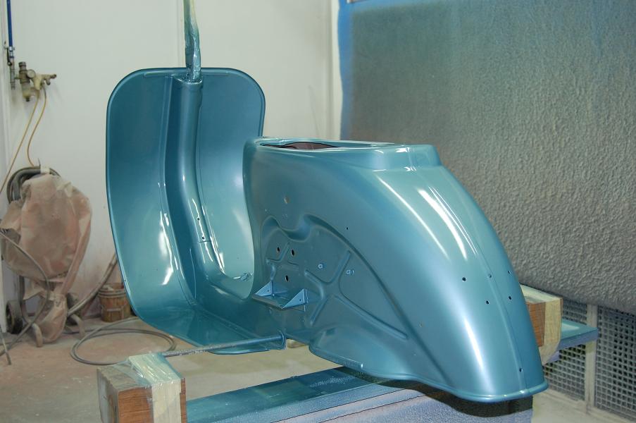

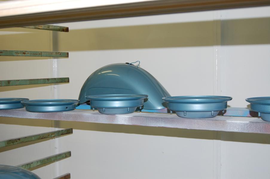

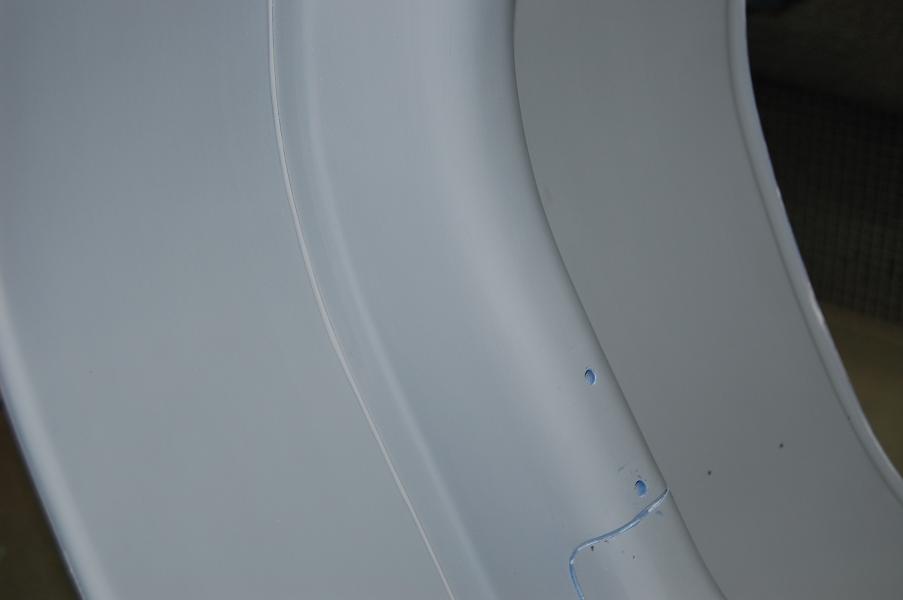

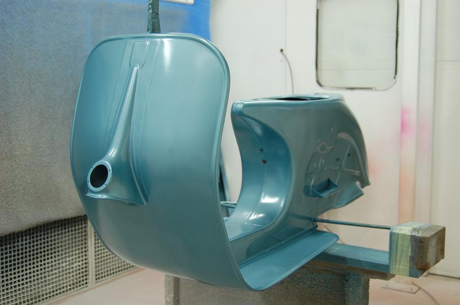

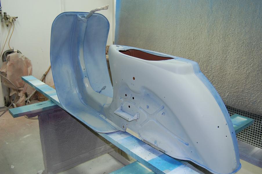

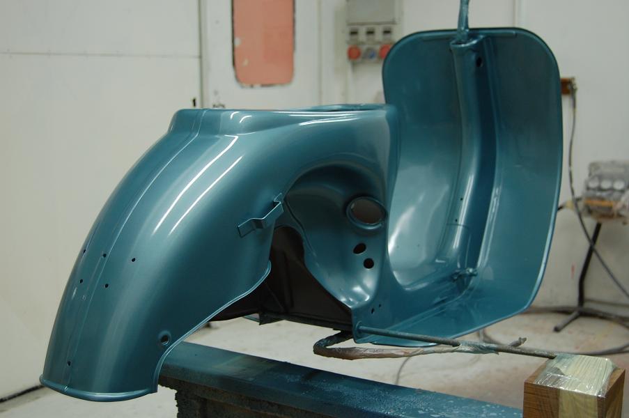

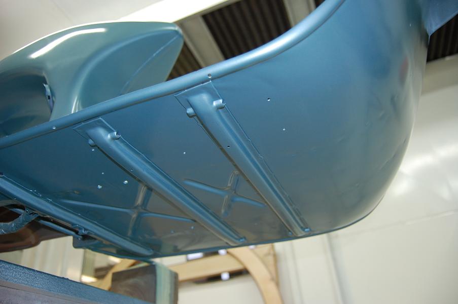

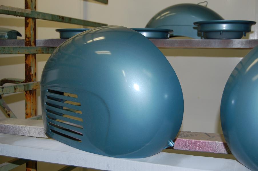

Inserito il - 30/12/2009 : 20:09:46
... e finalmente ci sono arrivato pure io...
Poche ciance e giù un pò di foto!

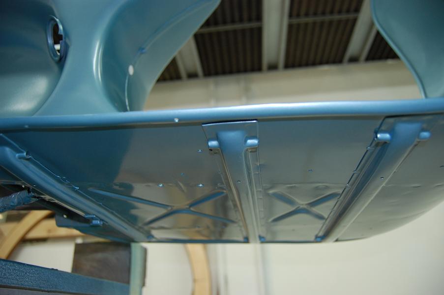

Preparazione finale con spia blu: Immagine:
 106,04 KB

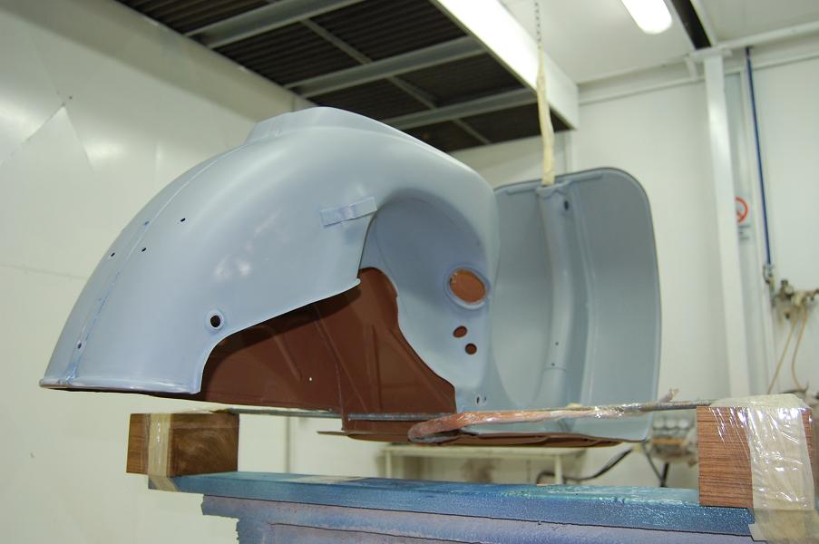

Telaio bello e pronto: Immagine:
 89,76 KB Immagine:
 48,34 KB

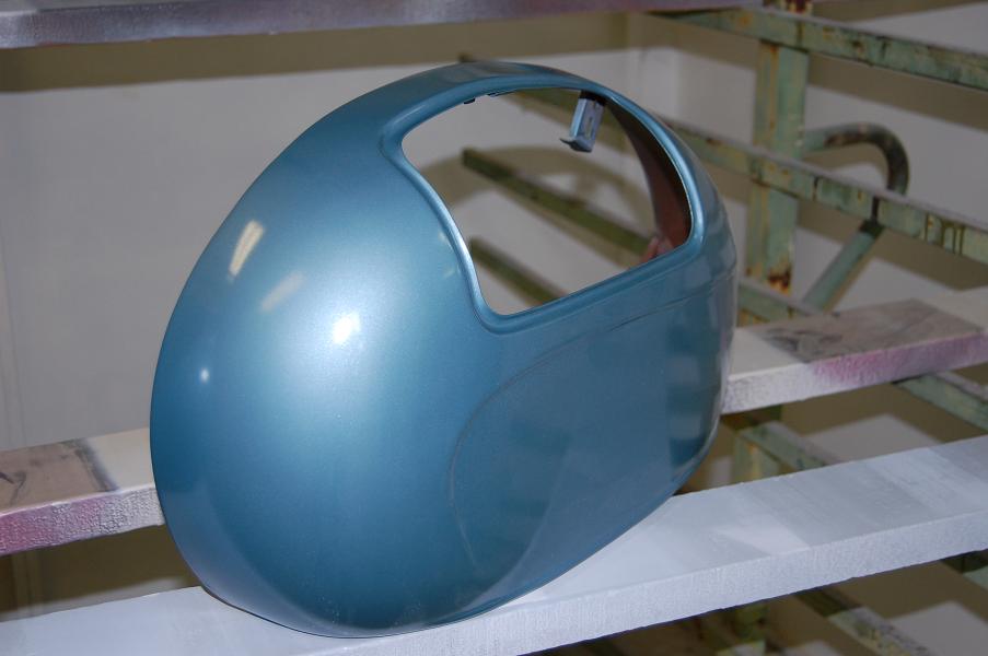

Alcuni componenti finiti: Immagine:
 84,49 KB Immagine:
 79,08 KB Immagine:
 77,26 KB

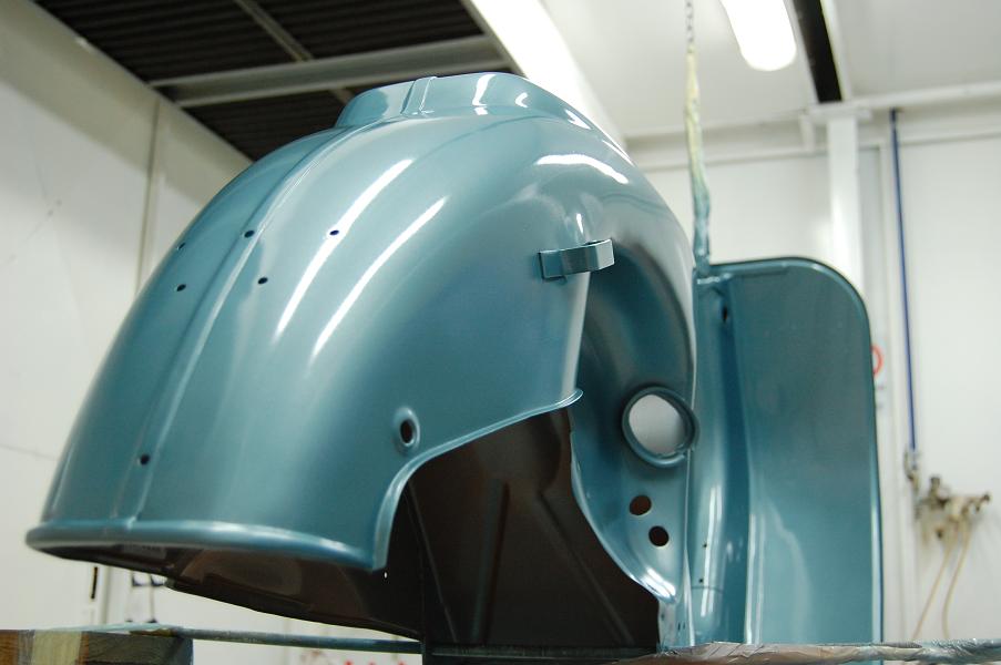

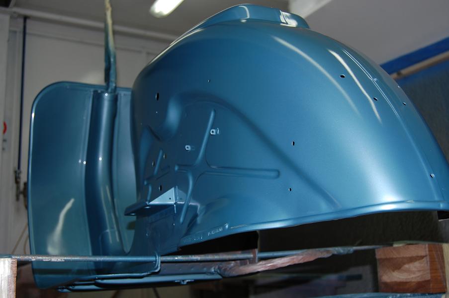

E finalmente il telaio: Immagine:
 89,07 KB Immagine:
 87,11 KB Immagine:
 84,45 KB Immagine:
 82,23 KB Immagine:
 105,31 KB

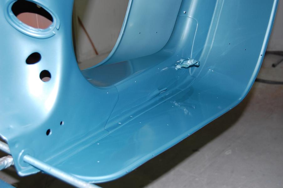

Le pedane...  Immagine:
 76,94 KB Immagine:
 78,39 KB Immagine:
 81,86 KB Immagine:
 80,04 KB
Commenti... mah, meglio di così proprio non potevo chiedere. Il tempo, la cura e la pazienza dedicati hanno dato i loro frutti.
Sono molto contento del risultato ottenuto e non meno dell'effetto di questa vernice-esperimento in monostrato con aggiunta di opacizzante...
... e ora si procederà col rimontaggio!  |
