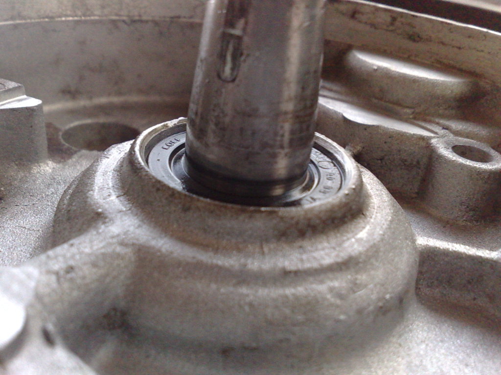

diamine mi sa che è sorta l'ennesima complicazione, ovviamente per colpa mia... Non ne posso più... Mi sa che si è infossato il paraolio! Guardate e ditemi che ve ne sembra, non va bene così vero?

Effettivamente è un po troppo all'interno e probabilmente tocca anche sul cuscinetto.
Se non tocca, grossi problemi non crea, comunque è meglio toglierlo e rimetterlo nella posizione giusta.
Quando poi ti accingi a chiudere i due semicarter ricordati di ungere per bene il labbro interno del paraolio con del grasso in modo tale che, durante la chiusura, il labbro non si rivolti verso l'esterno e quindi lavorare male.

quel paraolio è in dentro di 3 mm piu del dovuto!!
sfilalo e mettine uno nuovo!!
Il paraolio lato volano và SEMPRE infilato alla fine,
a motore gia completamente chiuso!!
Primo perchè nell'iboccatura dei due semicarter poco prima della chiusura ,
il filetto dell'albero potrebbenadare a pizzicare o segnare il bordo di tenuta del paraolio,
secondo,
con solo un filo di grasso al entra con i pollici grazie allo smusso generoso della sua sede nel carter!!!
