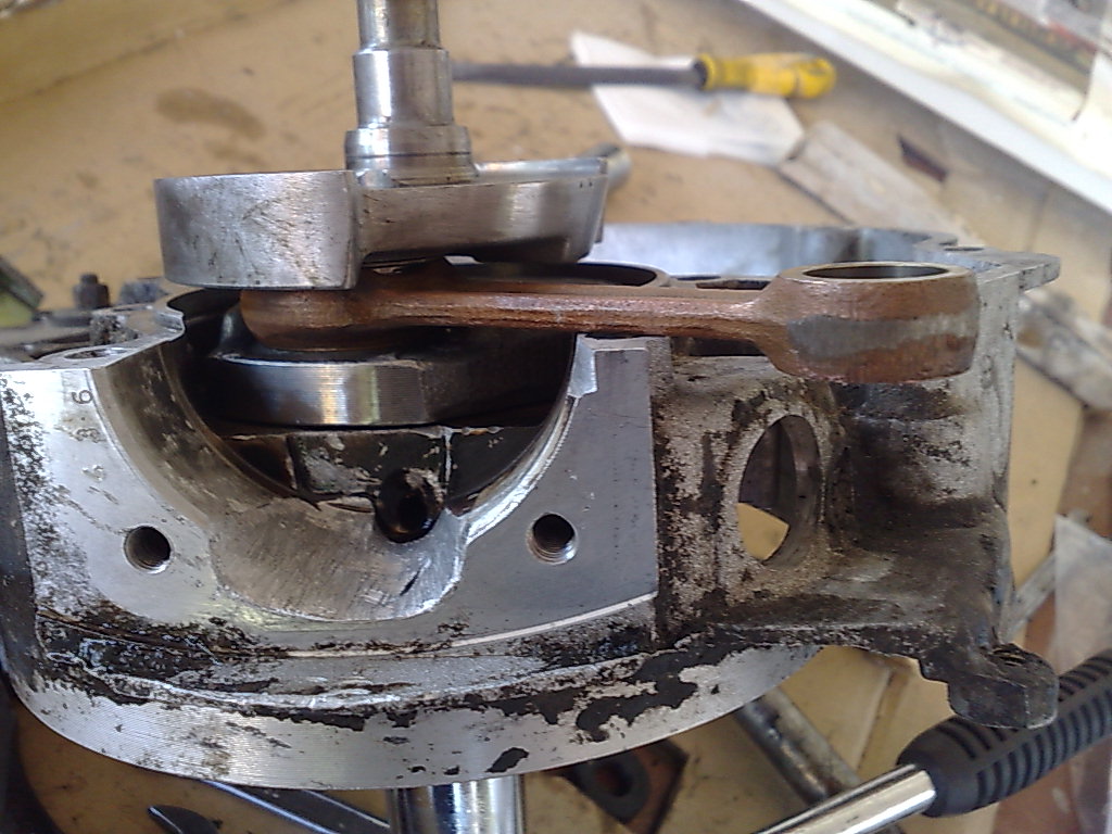

dato che col cambio sono fermo in attesa di una vostra risposta mi sono dedicato all'altro carter ma ho un problema sull'inserimento dell'albero (sul lato volano, sto seguendo la guida di palli): rimane ancora una seppur piccola fessura fra albero e carter e la biella non sbatte sul terzo travaso e dal lato opposto ma va tranquillamente oltre sfiorando i piani di giunzione fra i carter... Quindi l'albero deve andare ancora più a fondo no? Solo che non sto riuscendo e non vorrei forzare. Per far entrare l'albero ho inserito dei cuscinetti sul cono che esce dal lato volano (ovviamente cuscinetti con l'anello centrale più largo del cono se no si incastrano!) ed ho avvitato il dado del volano in modo che tirasse il cono dell'albero facendolo entrare, ma oltre non riesco ad andare (ovviamente ho controllato bene i cuscinetti e non sono incastrati nel cono, l'anello centrale gira libero) anche perché non è facile tenero fermo l'albero con la mano mentre cerco di forzare il dado volano ad avvitarsi di più... Vi posto la foto:
Che fare? Mi raccomando, scusate la rottura, rispondetemi oltre che su questo anche per il cambio se no sono bloccato comunque...
Grazie ancora...

Per quanto riguarda il secondo problema non capisco bene e la foto non si vede... I carter devono chiudersi, ma non è detto che sia così semplice. Molte volte i carter si chiudono tirando parecchio con i prigionieri e creando notevoli tensionio sull'albero. Questo richiede poi una fase di centratura per andare a trovare la posizione dell'albero che gli permette di girare più liberamente possibile.
Cerca di rimettere la foto comunque.

non capisco perchè la foto non si veda, se guardo tra i miei files uploadati si vede... ora sono da un'altra parte con un diverso pc e senza la foto...
cerco di far capire la situazione:
ho il carter lato volano in mano con l'albero inserito al suo posto; guardando in fondo al travaso laterale del carter si vede che fra albero e carter c'è una fessura di alcuni mm (che potrebbe essere normale, non penso che l'albero debba strisciare sul carter!), però se l'albero fosse inserito tutto al suo posto mi aspetterei che la biella fosse perfettamente centrata con il piano di giunzione (dove va la guarnizione insomma) dei due carter, e quindi muovendola in avanti e indietro (facendola ruotare sul suo perno nell'albero) dovrebbe sbattere, senza poter passare oltre, col terzo travaso da un lato e con il margine del carter dal lato opposto. sbaglio?

Ad albero completamente inserito la biella appoggia completamente sul carter lato frizione, quindi è normale che inserendo l'albero sul carter lato volano possa ruotare completamente e la biella possa uscire.
Comunque ricorda che chiudendo i carter l'albero si centra in gran parte da solo, vai tranquillo.
Chiudi quei carter e poi dai una centratina a quell'albero.
Comunque se puoi fai un bel pò di foto ravvicinate dei carter di vari punti così possiamo vedere a che punto sei e come hai fatto i lavori.
