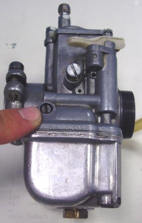

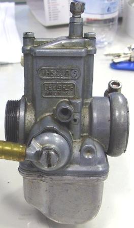

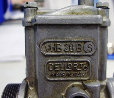

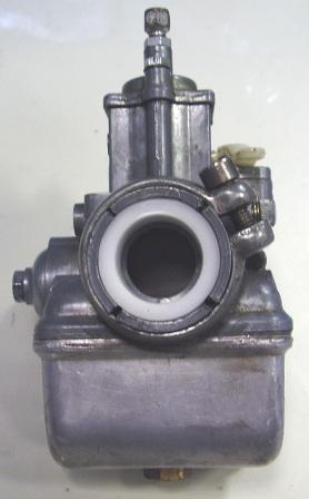

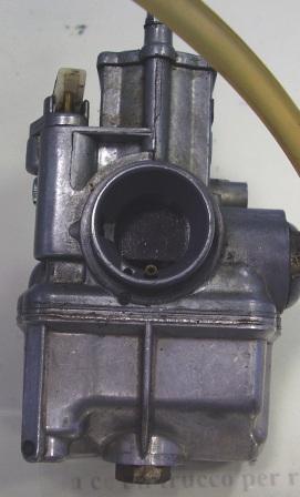

volevo sapere come faccio a montarlo sulla vespa-
la boccola bianca l'ho fatta di misura per il collettore del carburo shbc 19/19
vale la pena montarlo?
getti?
quello indicato con l'indice, a che serve?

Avessi sotto un 16/10 ti direi montalo ma per quel millimetro in più non ne vale proprio la pena.
