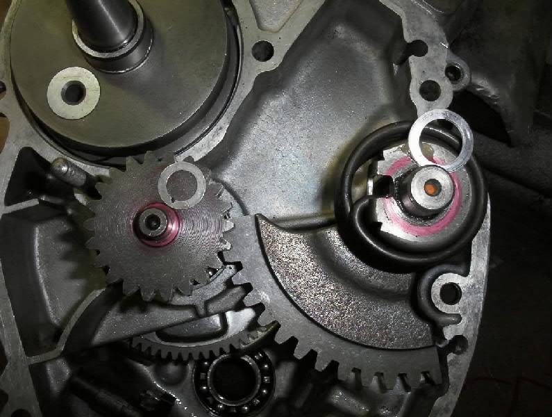

2) denis mi ha dato degli spessori da mettere in alcuni ingranaggi, credo per far lavorare il tutto col suo pignone, vi posto la foto che lui mi ha mandato chiedendovi: ovviamente gli spessori che in foto si vedono sopra i vari pezzi debbo metterli sotto ciascuno di essi giusto?

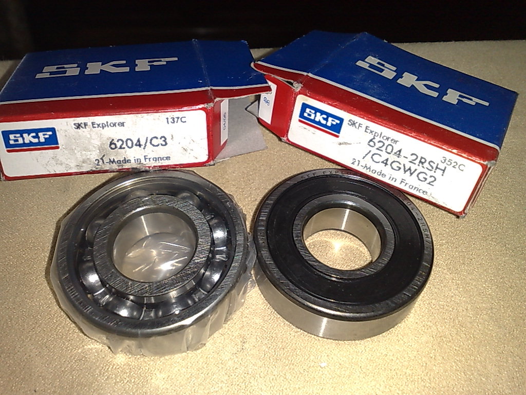

per favore nessun altro può rispondere alle domande insolute? Inoltre ho un altro problemino: secondo palli i cuscinetti albero lato volano e perno ruota sono uguali (6204/C3) mentre io mi ritrovo con questi due diversi fra loro, seppur uguali come dimensioni. Ha sbagliato il rivenditore che me lì ha dati o nell'hp sono diversi? Se sì qual'è quello dell'albero? Quello con le palline?

2)vista la foto che ti ha mandato gli spessori credo vadano sopra..

5)il cuscinetto di sinistra è schermato.. una specie di paraolio.. ora io non so le misure che devono essere montate ma che lo monti con o senza schermatura va bene uguale...

Quanto alla pasta l'ho comprata ed a questo punto preferisco metterla, i miei carter non sono in ottimo stato per cui meglio non rischiare perdite di olio. Quanto al paraolio per sicurezza più tardi andrò dal rivenditore che per fortuna è aperto. Se è effettivamente uguale ed è solo questione di "schermatura" allora deduco sia meglio usarlo per l'albero...

Togli la schermatura e mettilo sul mozzo ruota.

grazie. Più che questione di paranoie era che inizialmente speravo di non doverla mettere perché non sono pratico con colle e affini, ma ora non è certo questo che mi preoccupa... Sto maledicendo la mia decisione di cambiare tutti i cuscinetti: è un lavoraccio brutto e rischioso! Del resto pensavo di farlo fare al meccanico. Ormai sono in ballo e devo ballare, spero di non fare danni. Il cuscinetto schermato il rivenditore me l'ha cambiato con quello non schermato quindi ora ho quello giusto.
Cuscinetti 6204: d=20 D=47 h=14
6204 2RS (quello dove non si vedono le sfere): doppia schermatura
devi assolutamente toglierla la schermatura, altrimenti il cuscinetto non sarà lubrificato...oltretutto non lo sarà neanche il paraolio.
Una volta tolte le schermature li puoi montare dove vuoi: ruota o albero

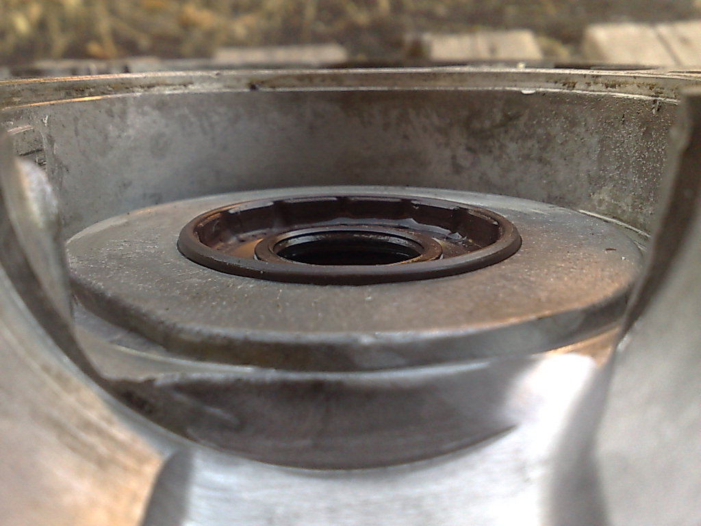

eccomi che torno a rompere. I lavori procedono molto a rilento... Comunque ho finito col capitolo cuscinetti. Ho un problemino col paraolio lato frizione: credo non sia entrato tutto ma prima di forzarlo a entrare di più mi sento più tranquillo o postarvi la foto per avere conferma che così non va bene e devo spingerlo fino in fondo, cioè finché il suo bordo non è a livello con la sua sede...
135,39 KB
Se, come credo, devo spingerlo giù fino in fondo, come faccio senza danneggiarlo? A spingerlo col pollice non ce la si fa. Ho pensato di usare un vecchio cuscinetto, che ha l'anello esterno grande esattamente quanto il paraolio, per dargli dei colpetti di martello ma non vorrei far danno al paraolio.

Vai tranquillo col cuscinetto che il paraolio non si rovina.
