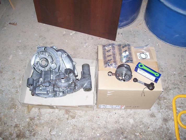

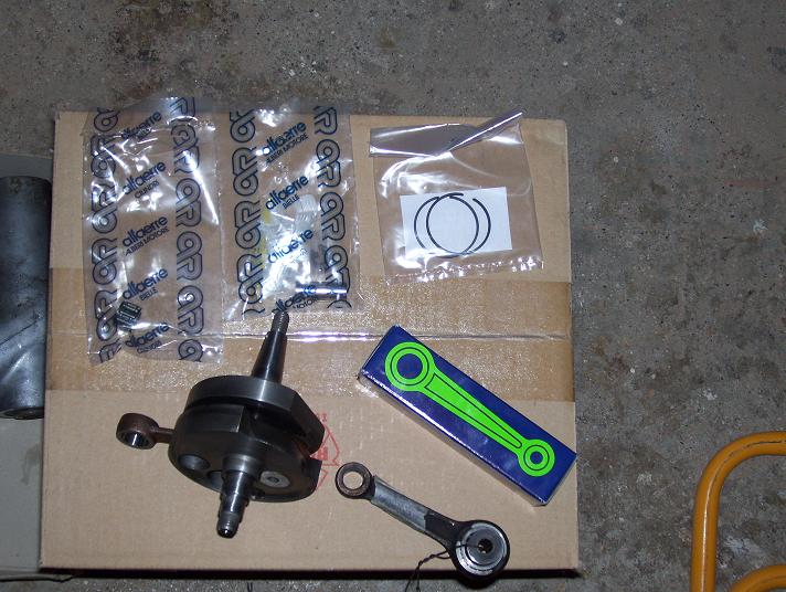

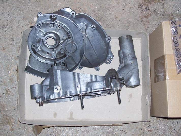

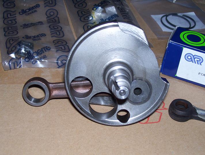

Eccoli sono arrivati i pezzi
Li ho tornati a lavare, puliti e poi passati con il Wd-40.
Adesso allego foto dei lavori e dei pezzi,
99,09 KB
96,48 KB
93,52 KB
85,73 KB

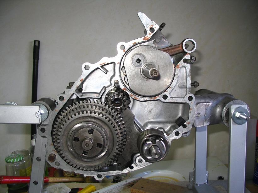

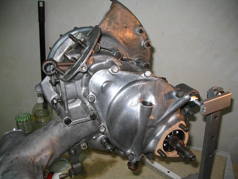

Ieri Marco Mi ha portato i vari pezzi che sono stati portati in rettifica.
Nel pomeriggio ho quindi "riempito" i carter e chiuso il blocco.
84,44 KB
77,42 KB
Oggi pomeriggio, se torno presto dall'uscita in barca, farò la centratura dell'albero e monterò il GT.
Se và tutto bene domani potrebbe suonare di nuovo...

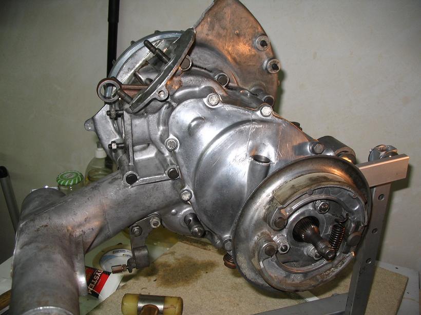

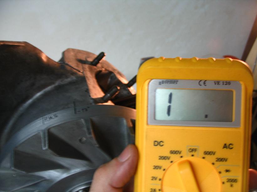

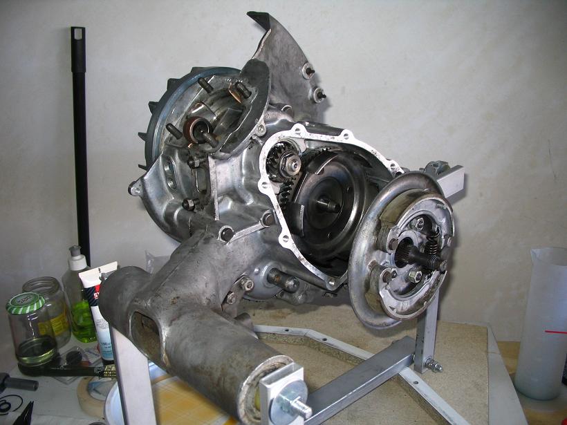

Oggi i lavori sono andati avanti lisci come l'olio.
Sostituzione piattello e rallino.
98,39 KB
Chiusura carterino frizione e montaggio porta ganasce.
79,28 KB
81,33 KB

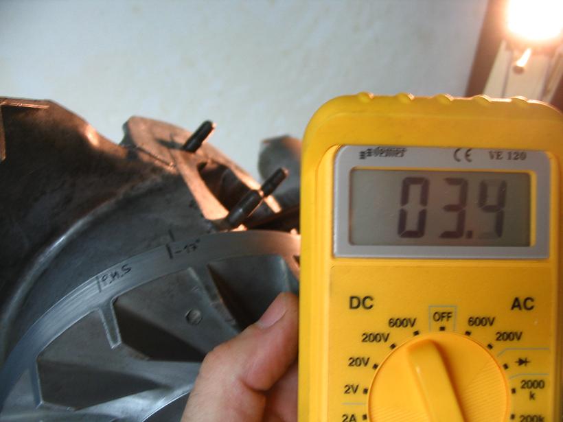

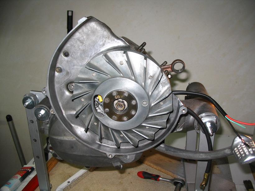

Regolazione millimetrica dell'accensione.
77,18 KB
50,72 KB
48,59 KB
