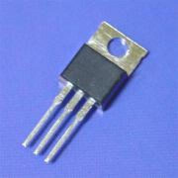

i triac sono quegli affarini piccoli come con tre contattini per il collegamento..sono degli stabilizzatori di tensione e infatti vengono usati per i regolatori se smonti il tuo pc li trovi.. sono questi:
12 KB
ognuno poi ha u suo codice per la tensione con cui deve lavorare
