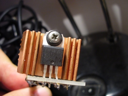

Ultima curiosità..........il dissipatore da mettere al triac ( scalda molto? ) quando deve essere grande?
Io ne ho messo uno fatto a posta per i triac, è di rame: lungo 4,5-5 circa cm, alto 1.5 cm, molto sottile ed è ondulato per non occupare spazio, al centro si colloca il triac. Che ne pensi?
Ti allego la foto per farti capire meglio.........scusa per la qualità, ma ho dovuto ridimensionare il tutto, per farla accettare e non mi è venuta un gran che, come dettaglio.

forse è un po' piccolo, ma dipende..
nella mia Vespa special con motore quasi originale primavera non scalda per niente,
ma se il motore è elaborato o comunque la tensione prima era particolarmente alta, potrebbe scaldare
devi solo fare una prova
l' importante è che non scotti, tiepido va benissimo

l'ho costruito e montato io, come aletta ho usato un pezzo di lamiera piegato ad U e poi con avvitato il pezzo con dado e bullone.
il triac è una sorta di transitor di alta potenza.
