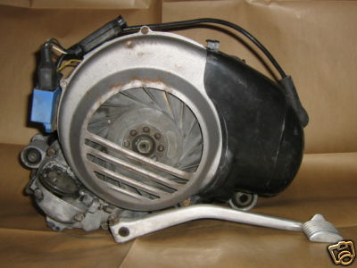

Ciao Ragazzi.
piccolo problema... c'è qualcuno di voi che da questa foto riesce a capire che tipo di statore è questo? la foto è un pò sfigata...
grazie per le risposte.

dalla foto sembra elettronico a 6 poli? Per curiosità, ha le puntine o ha il Pk ( scatolina nera ) ?

dovrebbe essere un PX125E secondo il numero di motore...ma lo statore ed il volano non mi convincono. cosa intendi come puntine? se è elettronico non ha le puntine e viceversa...

che ne pensate?

Sul fatto se è elettronico non è a puntine ti devo contraddire, perchè esistevano piastre elettroniche che invece del pk avevano le puntine, ( esempio il modello vecchio px 200, qualche apetto e se non mi sbaglio anche qualche modello del px 125!
Cmq basta osservare il volano per capire che lo statore è elettronico e non ha puntine, perchè non presenta la finestrella per regolare la fasatura delle puntine.

vedendo le foto, vai tranquillo con il volano e lo statore, sono fatti a posta per il tuo px.

grazie delle risposte spartano. ma la finestrella c'è... gommino sfigato color fusione?

voglio conoscere chi l' ha verniciato ( a prima vista non l'ho notato, dando per scontato che a qualcuno piace verniciare i tappetti delle finestrelle dei volani ).......

se quel motore è funzionante quel volano è elettronico, si nota infatti la centralina e non la bobina.............. quindi ammesso che sia funzionante (intendo dire che non sia una cozzaglia di pezzi alla rinfusa) statore e volano sono elettronici.............

prova a guardare qui......... http://www.vespa-servizio.com/officina/accensioni-statore-volano-cono/
Cmq pensando che il tuo volano ha la finestrella per la regolazione delle puntine e il cono da 20, non può essere ne dello special ne del primavera perchè hanno il cono da 19 ( anche qualche pk es: 50 s ).
Non può essere della serie dei pk s, xl e 125 perchè le piastre sono elettroniche.
Sicuramente come dicevo all' inizio, il tuo volano era di un 125-200 px vecchio modello elettronico con puntine.
Non ci sono problemi perchè se il volano è entrato correttamente nella sede senza che forsi o srtisci da qualche parte, va bene, non ti resta che fare delle prove.
P.S. importante che fai un giusto anticipo.
