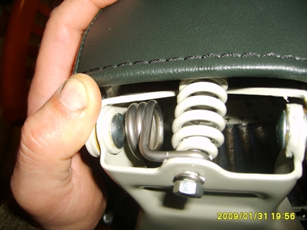

Kac, lo zio Giulio o chiunque altro abbia una VL1 con le molle sella coniche può pubblicare le foto del talaio della sella?
A me serve vedere bene la parte inferiore del telaietto superiore (in pratica la zona di attacco delle molle) per capire cosa manca al mio telaio che non fa stare le mole in posizione dritta dopo averle avvitate.

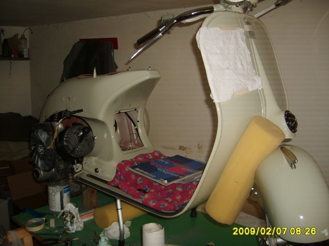

In questi giorni in cui ho montato la forcella, ho notato che il tubo di sterzo non ha un fermo di arresto di sicurezza che impedisca al manubrio di girarsi troppo. Quindi, ora che i cavi non sono ancora collegati, è possibile girare il manubrio versa destra e verso sinistra di quasi 90°!!!! Ma, dopo che avrò montato i cavi delle trasmissioni ed il cavo elettrico per il commutatore, penso che la rotazione debba arrestarsi, oltre un certo angolo, proprio per effetto di questi cavi e del cavo elettrico in particolare, per le sterzate a sinistra. E’ possibile una cosa del genere?? E cioè che siano i cavi elettrici ad arrestare la rotazione del tubo di sterzo??????
Se così fosse non si rischierebbe di strapparli dal commutatore in poco tempo???

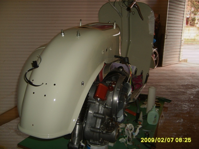

Ciao,
in questa settimana credevo di finire il tutto, ma quando pensi di avere risolto tutto.... ecco un alro inconveniente...
Come penso si veda dalla foto, la staffa della bobina, ricostruita, porta la scatola troppo vicino al telaio col rischio di interferenze!! Ecco che ho dovuto fermarmi e modificarla per avvicinare la bobina alla ventola.
163,07 KB
186,98 KB
Questa è invece l'articolazione anteriore della sella ricostruita integralmente perchè si trovava sotto una saldatura "sbagliata"
143,97 KB

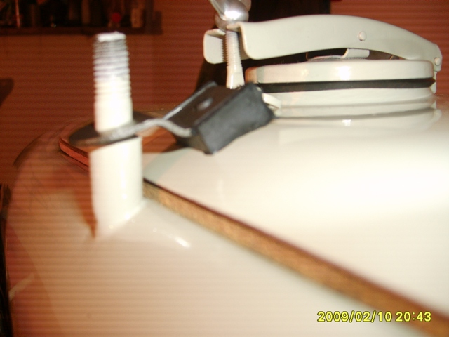

Ciao,
secondo voi è corretta la posizione delle staffe ferma serbatoio??? Io ne ho provate diverse e questa mi sembra la più indicata anche se appaiono parecchio sbilenche...

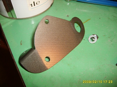

147,86 KB
Questa è la staffa di supporto bobina che ho ri-rifatto per la seconda volta ma ora va bene. E' lei!
