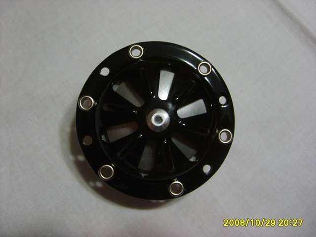

Ciao ragazzi,
volevo solo comunicare che quasi tutti i pezzi sono stati verniciati come ad esempio il clacson di cui allego una foto
208,5 KB
VESPA PENSIERO
Vespamaniasss
90ss
2234 Messaggi
Inserito il - 12/11/2008 : 15:38:09  Mostra Profilo Invia a Vespamaniasss un Messaggio Privato
MAGNIFIKO....

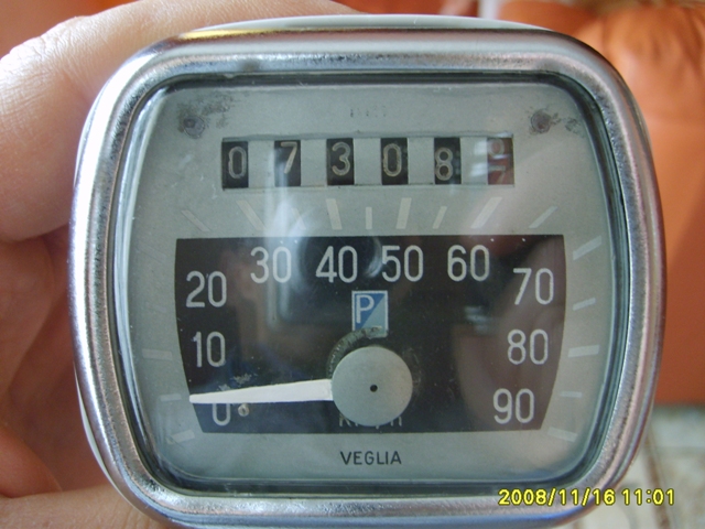

e il contaKm in cui il fondo e l'indice (entrambi di alluminio!) sono rimasti i suoi originali anche perchè non esistono di ricambio. Una caratteristica dell'indice è quella di avere la parte centrale dello stesso colore verde del fondo mentre la punta è del colore dei numeri. Una particolarità che ho visto su pochi strumenti della VL1.
242,78 KB

Inserito il - 17/11/2008 : 10:05:20  Mostra Profilo  Visita l'Homepage di poeta  Clicca per vedere l'indirizzo MSN di poeta Invia a poeta un Messaggio Privato
Ottimo il lavoro di pulizia dei pezzi, la maniglia della sella mi pare strana, sarà che forse è originale....Lo strumento andava AZZERATO. Per la staffa della bobina credos emplicemente manchi, la bobina che monti ora è "forse" di VBB, GL, serve foto dell'attaco visto di lato che da dietro non si capisce un tubo!

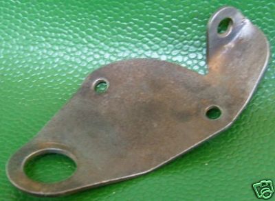

Inserito il - 17/11/2008 : 11:33:16  Mostra Profilo  Visita l'Homepage di Claudio487 Invia a Claudio487 un Messaggio Privato
Per quanto ho accertato l'unica differenza della scatola bobina è il colore: nero anzichè rosso ma è montata "dritta" come sulle altre VL1/2/3 è cioè con il cavo A.T. nella parte alta e non di lato come sulle VBB o GL.
Il supporto montato in origine è di certo posticcio: smontandolo appare infatti "fatto a mano" e in malo modo. La staffa come l'originale dovrebbe essere questa:
22,11 KB
Io comunque l'ho ricostruita partendo da questa come riferimento. Mi resta ora il dubbio se tenere la vecchia scatola di colore nero o prenderla nuova di colore rosso
VESPA PENSIERO
Vespa Servizio
719 Messaggi
Inserito il - 17/11/2008 : 11:45:36  Mostra Profilo Invia a n/a un Messaggio Privato
Si Claudio,la staffa originale è questa della foto che hai postato.
La bobina sulla mia VL3 in origine era rossa e credo che anche sulla tua VL1 vada rossa.
Inserito il - 17/11/2008 : 11:45:59  Mostra Profilo  Visita l'Homepage di poeta  Clicca per vedere l'indirizzo MSN di poeta Invia a poeta un Messaggio Privato
Bobina nuova catalogo CIF da un motoricambi € 50, scatola rossa.

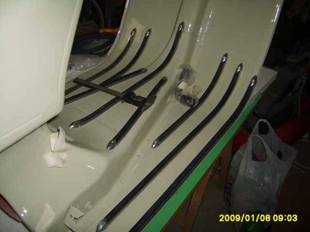

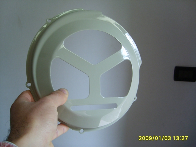

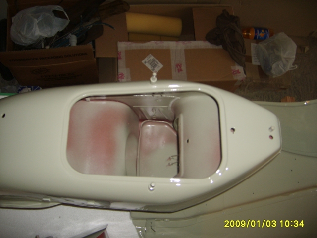

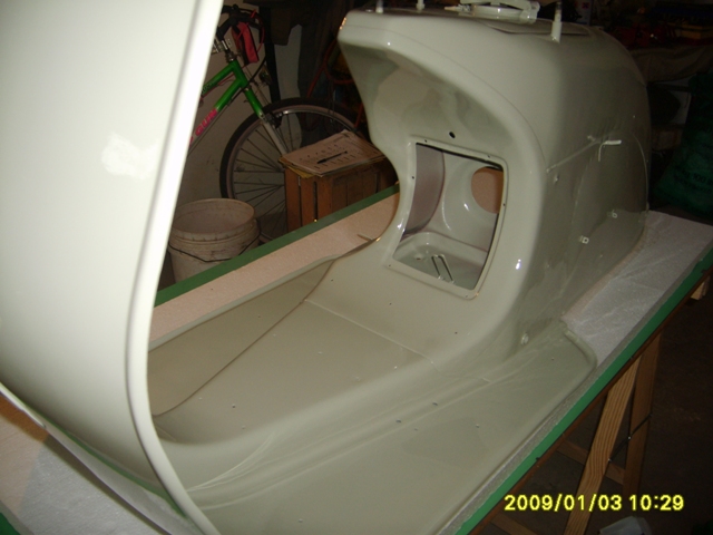

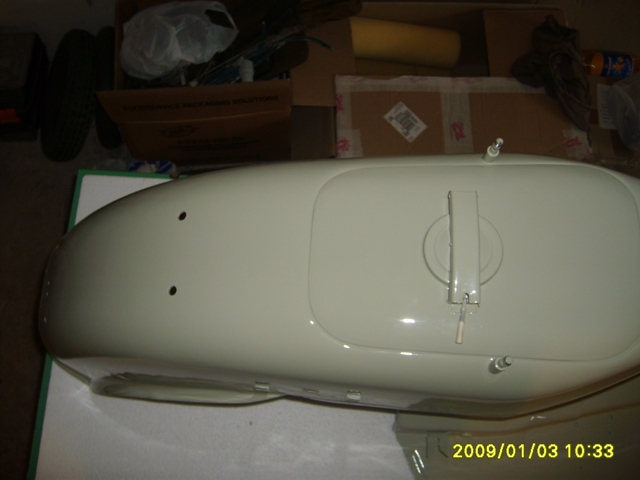

Inserito il - 08/01/2009 : 13:55:29  Mostra Profilo  Visita l'Homepage di Claudio487 Invia a Claudio487 un Messaggio Privato
... completato lavoro di verniciatura telaio ed accessori di carrozzeria...
197,2 KB
192,18 KB
182,26 KB
181,5 KB
... ed iniziato a rimontare ...
215,86 KB
VESPA PENSIERO
Inserito il - 08/01/2009 : 14:16:45  Mostra Profilo  Visita l'Homepage di poeta  Clicca per vedere l'indirizzo MSN di poeta Invia a poeta un Messaggio Privato
Ach!
PRESTO I SALI!
Mi sento mancare.....
BATMAN
Città: Conversano
41 Messaggi
Inserito il - 08/01/2009 : 21:15:36  Mostra Profilo Invia a n/a un Messaggio Privato
wowwww, bella come la mia VL1, che ha finito la parte verniciatura!!!! :P
