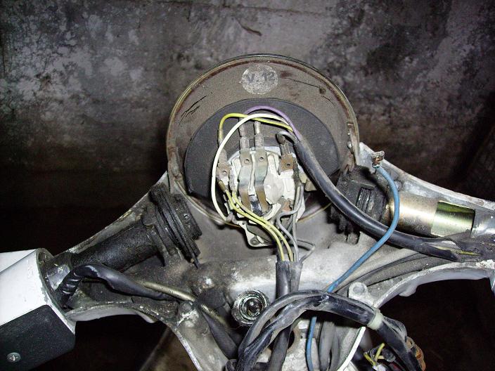

Ora ho difficoltà a registrare bene i cavi del cambio..ci sto lavorando, ma soprattutto a rcollegare i fili elettrici dal portalampade e al tachimetro. Ieri sono partito per un primo giro di prova dopo dieci metri i fari si sono spenti...Inoltre non riesco a far accendere il tachimetro. qualcuno ha una foto dove si vedono bene i cavi? Grazie

Ciao vespooone,non so se potrà esserti utile questa foto,infatti si vedono solo i fili che vanno al faro anteriore....cmq ho segnato sul quaderno dello smontaggio della mia anche i fili che vanno al contakm,ed oggi in giornata appena posso te li giro,i miei sono quelli originali ciao.

Grazie mille, mi sarà sicuramente di aiuto. Se riesci a darmi anche quelli del tachimetro tanto meglio!!
ieri sera sono riuscito a far accendere i fari e le frecce ma on c'è stato verso di far funzionare l spie fari e frecce e soprattutto lo stop si accende solo con i fari accesi: non è normale vero?!
