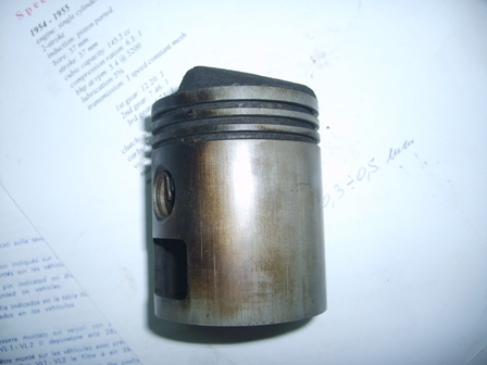

Ciao,
allego una foto del pistone per evidenziare che è a TRE fasce elastiche!
Qualcuno può darmi conferma dell'originalità di questa soluzione sulle prime 150 del 1955 o sulle 125 degli anni precedenti?
Ho visto le foto di quello nuovo dello zio Giulio ed ha DUE sole fasce.
Inoltre il mio cilindro ha diametro 57 e quindi non è stato di certo mai rettificato. Il cilindro è originale. E il pistone?
Chi ha comprato la serie guarnizioni motore vi ha trovato dentro anche la rondella in rame che va applicata tra cilindro e testa??

Inserito il - 05/08/2008 : 09:59:50  Mostra Profilo Invia a n/a un Messaggio Privato
Ciao Claudio,buongiorno,non sò se sai che c'è una diatriba di poeta sui motori VL1...
...hai,per caso,misurato il diametro del cilindro????
Fallo,per favore,e dicci che misura è perchè potrebbe essere che il motore della tua VL1 sia 125.
Per la rondella di rame sicuramente ci và,nel mio motore c'era,comunque nel kit guarnizioni che ho comprato c'è,quindi tranquillo.
Facci sapere il diametro del cilindro o del pistone,mi raccomando.

Inserito il - 05/08/2008 : 10:15:02  Mostra Profilo Invia a n/a un Messaggio Privato
Esistono pistoni addirittura con una fascia,nei quattro tempi la terza serve da raschia olio,nel tuo caso, sono sincero, non sò perchè ne abbia tre...
Comunque con diametro 57 il motore ,come sicuramente saprai... è 150...
Poi con poeta,sui VL1M 125,vedremo di capire
Inserito il - 05/08/2008 : 13:21:42  Mostra Profilo Invia a vespa_90 un Messaggio Privato
ciao mi è capitato qualche faro basso e quello di un amico aveva 3 fasce
monta su che se è andato fino ad ora non c'è problema, il pistone pare bello, 3 fasce nuove e avanti per altri 50 anni

Inserito il - 06/08/2008 : 08:01:49  Mostra Profilo  Visita l'Homepage di Claudio487 Invia a Claudio487 un Messaggio Privato
E in effetti Vespa 90 anche a me pare questa la soluzione migliore!

che bello e originale pistone,
vespa 90 ha ragione, per quanto mi riguarda mi sembra piu corto del mio pistone?? direi che questo motore doveva avere un bella spinta, e mi sorge il dubbio sidecar???? piano piano vediamo come e fatto questo motore.. altre foto claudio, appena sei pronto,il pistone e cilindro in rettifica come saprai? è il cuore della vespa potresti rimontarlo cosi, ma ti consiglio un bel controlloo accurato del cilindro pistone e albero motore e biella e che ruoti perfettamente il tutto,. lo so sono spese, ma le ritroverai in futuro quando farai i km con la tua struzzo.
