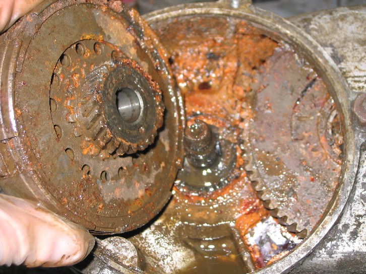

Poi ho aperto il coperchio frizione senza trovare alcuna traccia di olio! Ma se i dischi lavorano in umido, come mai questi erano a secco??
148,68 KB

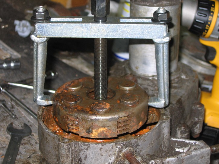

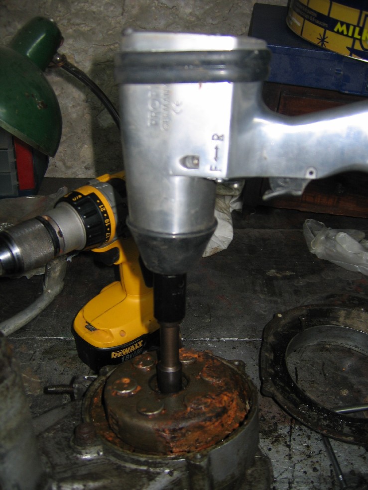

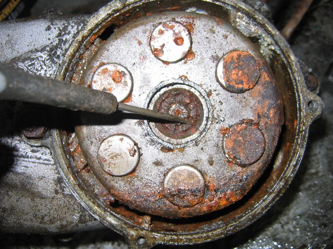

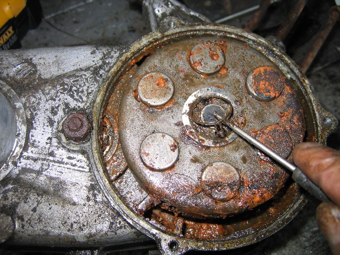

ciao claudio.. il procedimento che ti ha detto p4ewer e perfetto, quando ha scritto il mio precedente messaggio avevo in testa come smontai la mia frizione, era ossidata nel carter ti mostro le foto...
LA GHIERA

LEVETTA DA ADDRIZARE
162,14 KB
PISTOLA PNEUMATICA CON CHIAVE APPOSITA PER FRIZIONE E VOLANI.
159,16 KB
ESTRATTORE
124,87 KB

Davvero Giulio,
proprio messa male. Anzi, si direbbe sia stata tenuta a mollo nell'acqua salata.
Grazie per la spiegazione, compreso tutto.
