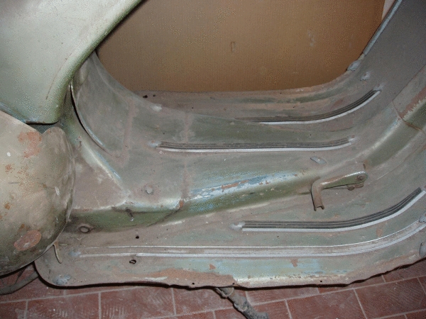

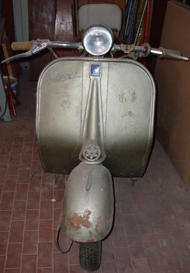

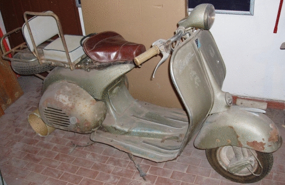

Ciao a tutti, sono nuovo del forum, e ho da poco iniziato a restaurare ( + ke altro mio padre ) una Struzzo 150 VL1 del 55 (modello senza batteria), e vi mostro le foto prima dello starting work.
Questa nonnetta ci è stata regalata una decina di anni fa da un amica di famiglia, e fino a un anno fa non sapevamo se venderla o aggiustarla, ma fortunatamente la pazzia si è volta a ridarle vita!!!
Cosa buona è ke ha anche qualke bell'accessorio dell'epoca, che a breve parte x la cromatura!!

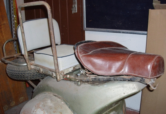

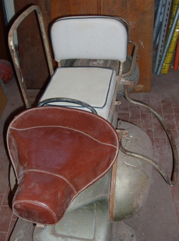

wow..bella la struzzo ... davvero..dovrai lavorarci su ..... ma ti prego (poi ovvio che fai come vuoi) togli la poltrona e ogni accessorio ,....... stonano non poco
..che il colore è TUTTO!!.

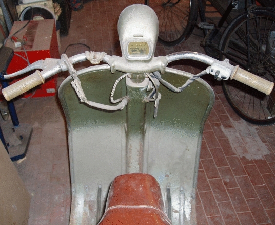

Bellissima la struzzo...secondo me il contachilometri lo puoi lasciare...so che è un accessorio...pero' dai...è vintage e quindi...SI LASCIA..
Quto vespaislife x quanto riguarda il sellino...

il contachilometri non è accessorio!!...

bella bella! forse ci vuole solo un restauro conservativo!

Bella vl1,ti consiglio di fotografare ogni dettaglio, cosi sarai più facilitato quando sarà il momento di rimontarla

Il contakm nn è accessorio, mentre [datemi conferma] lo dovrebbe essere la cornice dello scudo, il sedile a poltroncina, e il portapacchi lungo che fa anche da portaruota. [perchè dite che stonano? secondo me son belli xkè la particolareggiano e danno il senso di come era + di 50 anni fa..]
Proprio x quanto riguarda il contachilomentri, starei cercando la cornice, la guarnizione e il trasparente, dato ke non sono in buone condizioni e in + nn si vedrebbe na mazza altrimenti, quindi, chiedevo se qualcuno mi può dare suggerimento da dove comperarli a buon prezzo, xkè da una prima ricerca sembra ke vanno via solo x questi pezzi già 50 euro, e mi sembra esagerato! avanti suggerimenti..

kac...i pezzi costano caro..... davvero...se è la prima vespa che fai te ne renderai conto...
la cornice faro ci va eccome ... le parti cromate ti converrebbe farle ricromare, spesa minore e pezzi originali ....
leva la poltroncina... è per un fatto estetico mentre terrei il portapacchi con portaruota poichè molti lo montavano ..immagina solo di essere solo sul vespone vai in giro con una sedia sulla vespa?..sembreresti un autobus no? ed inoltre una vespa così merita un restauro come dio comanda senza fronzoli eccessivi... il portapacchi ok anche se è accessiorio ma la poltrovespa è TROPPO TAMARRA..

Gli accessori vanno tolti....sono FELICE che TU e TUO PADRE abbiate deciso di RESTAURARLA, ma da subito ricordarte, una VL1 non è vespa per mani inesperte!
Tradotto, potreste spendere capitali e ROVINARLA PER SEMPRE!
Verniciata minimo 3 volte, quella VL1 è ottima base partenza per un restauro...
La CARROZZERIA se non siete in grado da voi và portata da SPECIALISTI del settore, quelli veri e non presunti tali!
SMONTATE e CATALOGATE OGNI VITE...sì và tolto tutto anche la treccia ed i cavi.
Spero sappiate cosa fate!
Se sì.... OTTIMO, se dubbi, EVITATE!
Non sono un disfattista....sò bene quel che dico, molto bene!

iniziare la prima esperienza di restauro con con una VL1 è un'impresa ardua e difficile.
L'avvio al restauro delle vespe penso che debba venire da una 50 per poi salire di cilindrata.
Fate le opportune considerazioni e obiettivamente rendetevi conto delle vostre capacità.

se la sia in buone mani, non preoccupatevi, lo è in quanto mio padre non sarà un carrozziere ( infatti la carrozzeria ha già visto un ottimo carrozziere ke gli ha dato il giusto colore originale dell'epoca [un panna e non il verde ke si vede in foto, che cmq era carino], non quello max mayer ma quello con codice piaggio, che costva anche meno ) e " arriva " da una famiglia di meccanici, non di auto bensi di Camion (mio zio lo è ancora) e a 14 montava e smontava tranquillamente il motore dell'alfetta...figuriamoci una ! ehehe
Intanto ha già fatto parecchie risoluzioni tecniche, adoperando spesso il tornio x recuperare qualke pezzo originale, e un amico x delle saldature un po troppo delicate e di estrema precisione, come x il volano...
Fortunatamente la carrozzeria non abbisognava di grande manodopera (500 euri e vernice 100 a parte), la poca ruggine non è nemmeno passante, solo qualche ammaccatura vistosa e di facile riparazione, mentre un po più di tempo si sta perdendo per il motore, infatti l'albero è stato comprato nuovo (130 euri)... mentre la targa l'abbiamo recuperata , e i documenti sono da rifare ma l'anno prossimo.
Per il poltrovespa, quello tanto si richiude su se stesso, quindi nn sembrerebbe un autobus... e poi non posso lasciarlo da parte dopo che si è cambiato un tubo del telaio, saldato e rinforzato e pulito...
