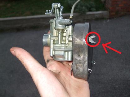

Phreno a che servono le coppiglie?

iho messo un dado li....

irritato le coppiglie sono quei ferrettini che usi per chiudere il filtro dell'aria.. oppure bloccare il dado ruota..
Quelli che una volta infilato gli allarghi le alette insomma!
Visto che molto spesso si rompono e la gente ci infila un chiodo (nel caso del dado ruota) con le coppiglie nuove viene un lavoro piu' decente!
Monza se no sbaglio li ci andrebbero dei dadini da 8 o da 10 cmq ci ho trovato questi montati e sono comodi comodi! te li consiglio!
