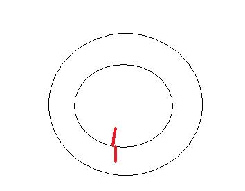

Dopo tutti i problemini che ho riscontrato con il mio PX che monta il 177DR, ho pensato di guardare come era messo l'anticipo accensione e quindi ho aperto per la prima volta il volano..
Prima mi sono fatto una cultura con le varie discussioni del forum e ho agito così:
appena aperto, ho guardato l'anticipo ed era messo così:
7,87 KB
Direi che è stato anticipato rispetto all'originale PX125.
Ma io volendo un GT che mi dia affidabilità, ho pensato di metterlo così..:
8,11 KB
Ora l'ho provata un pò e il motore lo sento molto più rotondo, sembra quasi ovattato, prima faceva un suono più metallico, però adesso mi sembra quasi che ritardato l'anticipo si siano allungate le marce.
Inoltre tiene bene il minimo, ha un minimo decisamente ottimo e se accellero scende molto rapidamente di giri.
IN teoria il motore dovrebbe scaldare pure meno...sbaglio?
Secondo voi ho sbagliato o ho fatto una cosa fatta bene?
è la prima volta che faccio una cosa del genere e perciò vi chiedo una conferma..

quando hai montato il 177 avresti gia dovuto posticipare l'anticipo.quindi direi che quello che hai fatto va bene.

dopo tutto quello che ho letto, ho dedotto che:
-Il PX125 ha l'anticipo a 18°
-GT come Polini e Pinasco, hanno nel libretto di istruzioni il consiglio di portare l'anticipo a 19° (quindi aumentare l'anticipo girando il "piatto" in senso antiorario di circa 1mm come in figura)
8,43 KB
questo comporta una ripresa migliore, un motore più accattivante, ma il gruppo termico tende a scaldare di più(San grippino sta seduto in sella con te) e ATTENZIONE a non esagerare perchè si rischia di bucare!
- nel GT della DR invece non c'è scritto nulla e si può lasciare l'anticipo in posizione originale.
c'è dire però che anche con esso si può aumentare l'anticipo come per il Polini e Pinasco, sempre stando molto attenti!!
-in alternativa, per avere un GT che duri nel tempo e che dia più affidabilità, si può agire al contrario,girando il piatto in senso orario, ossia ritardando l'anticipo e portandolo dai 18° originali a 17° come in figura
8,61 KB
Un ritardo dell'anticipo si può fare TRANQUILLAMENTE perchè non comporta nessun problema, si può fare a tutti i GT sopra elencati e ne consegue che il GT scalda meno, sarà meno aggressivo nei bassi giri, ma allungherà di più prendendo anche qualche giro in più...ricordando l'affidabilità.
Ditemi pure se ho cannato qualcosa ragazzi, Ho cercato di essere più chiaro possibile perchè ho visto molta confusione in questo, da come ho capito le cose stanno così..

Quello che hai scritto è tutto giusto dnyele...posticipando leggermente l'anticipo come hai fatto tu, non si hanno inconvenienti, ma al contrario si diminuisce la produzione di calore, allontanando in rischio di grippaggi e battiti in testa, e si aumenta la propensione del motore all'allungo...il tutto al solo prezzo di un motore leggermente meno pronto e reattivo ai bassi-medi regimi.
Diminuendo l'anticipo le marce sembrano essersi allungate proprio perchè il motore ha perso qualcosa in basso, guadagnando però in allungo (un pò come succede quando si monta una espansione).
Sull'anticipo avevo effettuato varie prove col 102 e 112 cc constatando che una variazione di 2° di anticipo è perfettamente avvertibile, con anticipo a 18° si ha un motore più ruvido e una maggior tendenza a murare, anche se con una coppia leggermente maggiore. Al contrario con anticipo a 16°, il motore si distende nettamente meglio in allungo (quasi 1000 giri in più nelle marce intermedie). Personalmente preferisco che l'anticipo sia un pò inferiore, non mi piace sentire il motore che "mura" e non mi piace rischiare di scaldare..
Dunque per quanto mi riguarda lascialo tranquillamente così e goditi la vespa
