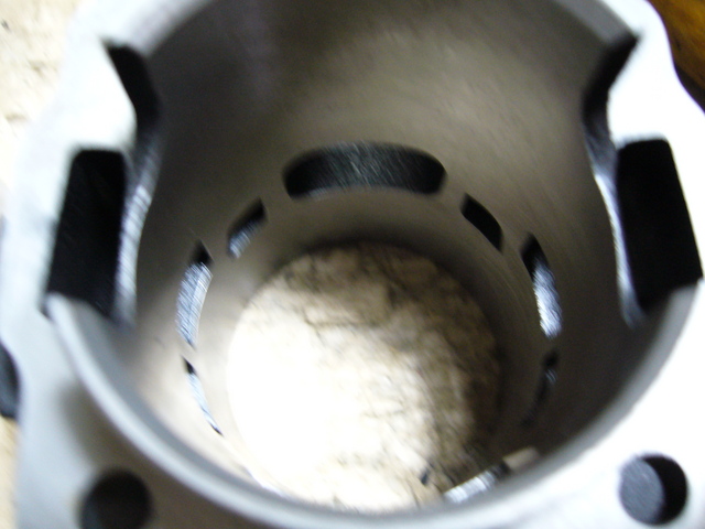

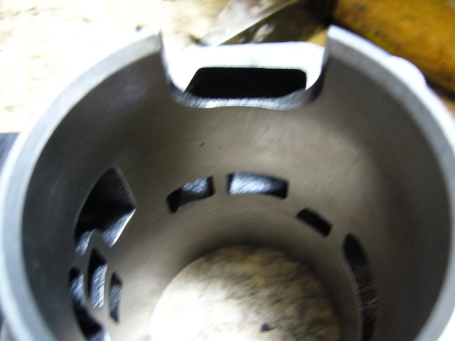

bruno guarda che non sto scherzando queste sono foto trovate su
vol ,chi ne sa di pių su questo cilindro???

Il 102 dr normale ha solamente 2 travasi all'interno del cilindro e un'unghiata alla base del 3° travaso, questo mi sembra molto pių lavorato...

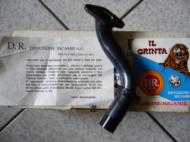

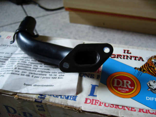

Il DR grinta č ormai molto raro, č completamente diverso dal normale 102 dr per il fatto che trattasi di un "piston ported", ovvero con l'aspirazione diretta nel cilindro, occorre pertanto utilizzare l'apposito collettore (visibile nella foto) e chiudere con la piastrina il foro sul carter (un pō come col 132 Malossi). Io ne ho uno nuovo nuovo, acquistato qualche tempo fa su ebay..e me lo tengo stretto (in attesa di qualche utilizzo futuro...)
